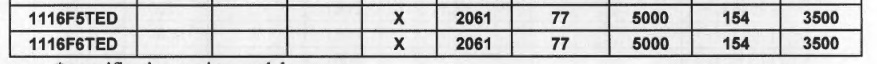

nella 6^ colonna puoi leggere la cilindrata (displacement cc.) che è di 3000 cc., nella 7^ la potenza max al banco: 110 Kw corrispondenti a 149,5 CV o, se preferisci, 147,5 HP (misura britannica). Il 115 Mercury ha cilindrata di 2061 cc. e di seguito riporto i dati di potenza max (con relativo regime) e coppia max (e relativo regime):
NB: Cliccare sull'immagine per ingrandirla
