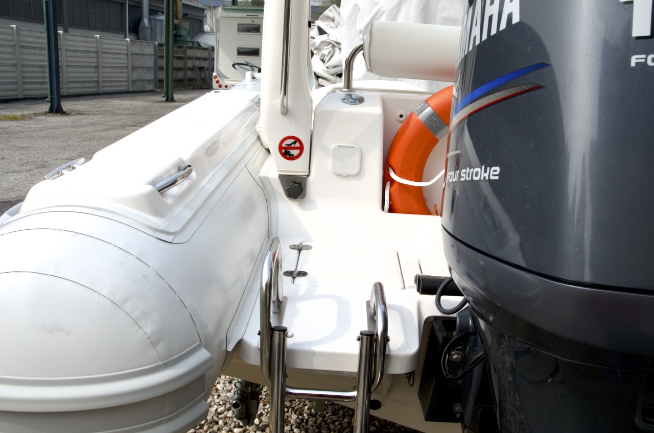

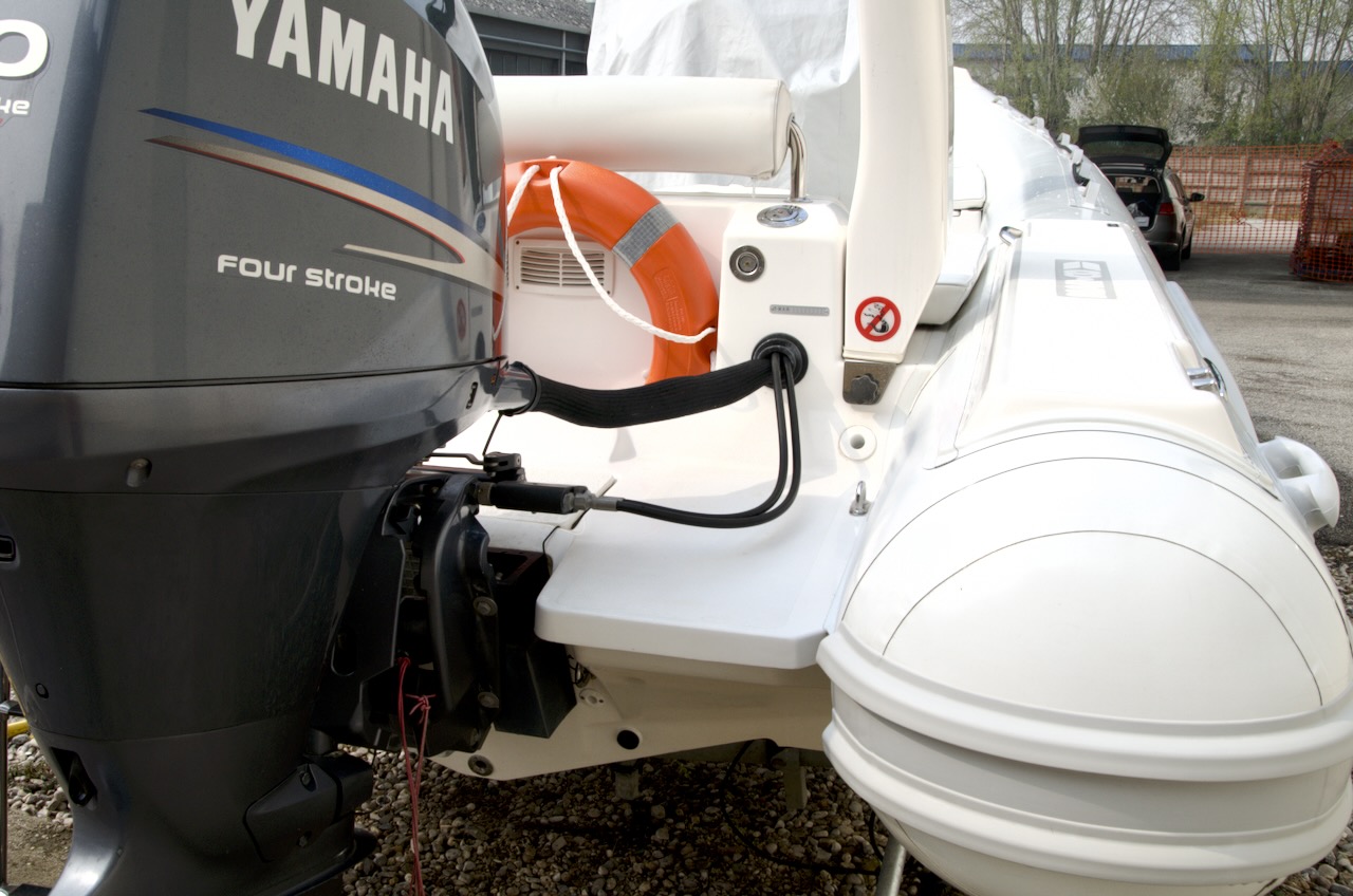

Una domanda per Paolo: tu che avevi lo Yamaha 150 sulla poppa del Mar.Co 64, hai dovuto fare delle modifiche per installarlo?
Mi hanno appena chiamato dalla concessionaria, ci stanno lavorando ma dicono che per utilizzare la massima rotazione del motore devono tagliare due spicchi delle plancette di poppa; alrimenti devono limitare l'angolo di rotazione e mi devo accontentare di come viene. Considera che nel mio caso parliamo del modello B che, mi dicono, condivide il piede con il 200.
Mi chiedono anche di eliminare una solidissima piastra di acciaio che avevo trovato sulla poppa (10 mm) perché si rischia di essere alti nel montaggio.
Insomma: iniziamo con i problemi...
- Messaggi: 481
Re: Rimotorizzare il Mar.Co 64: quale potenza?
Da queste foto si vede un po' il montaggio del motore. Io l'ho acquistato già montato, usato di qualche anno, quindi non so se si siano verificate difficoltà in montaggio. Comunque avevo un bracket fisso di 10 cm in alluminio. Nessuna interferenza con le plancette e tiltatura completa grazie all'arretramento del motore rispetto allo schienale del divano posteriore. Il bracket dava sicuramente qualche vantaggio in conduzione perchè l'elica era più lontana dalla poppa.
Spero siano di aiuto.
