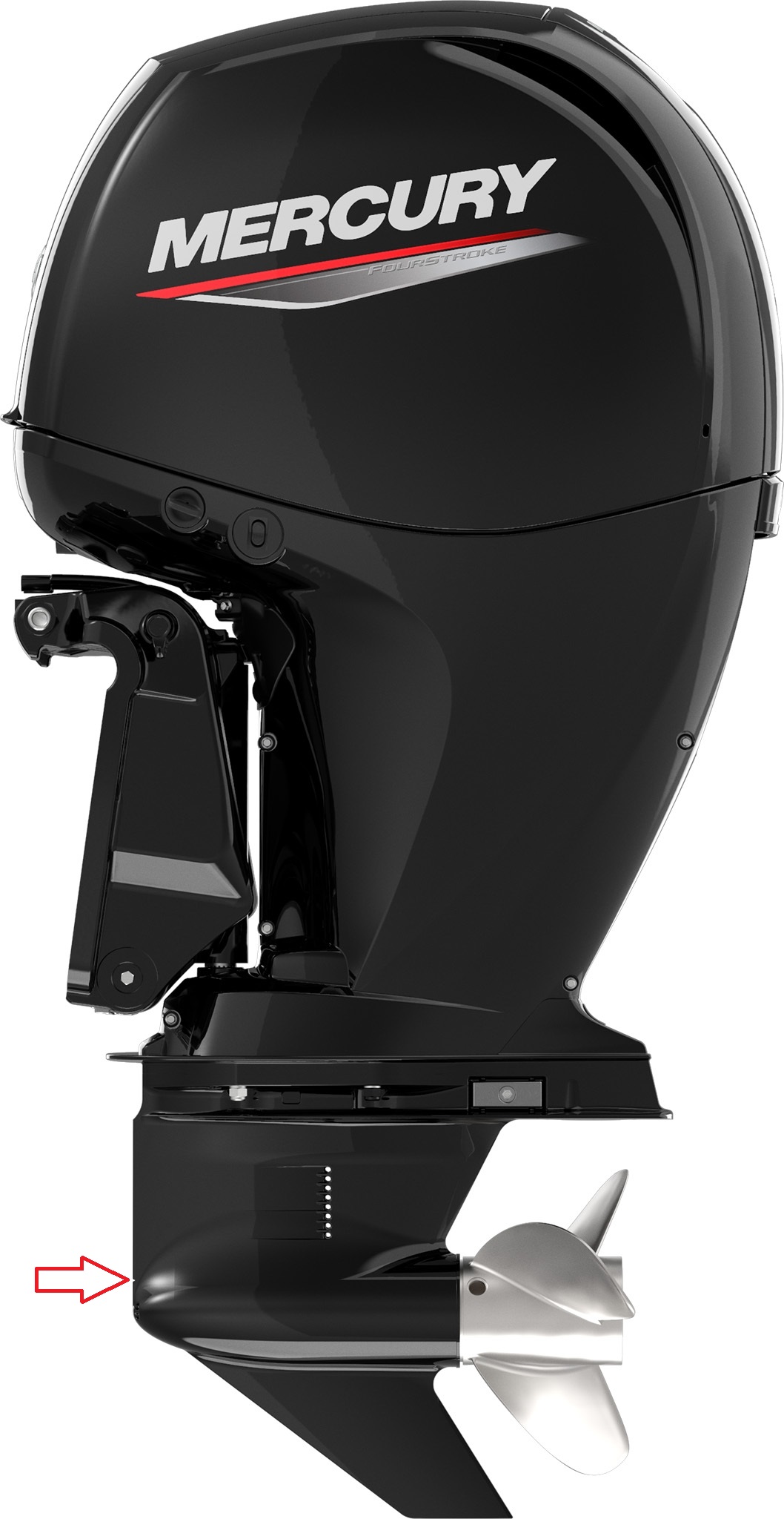

prova a controllare che non si sia otturato il piccolo foro che dovresti trovare nella parte anteriore del piede motore, nella parte costantemente sommersa.
Ti inserisco una foto per miglio comprendere.
Di lì entra l' acqua che, in base alla pressione con cui entra (aumenta la pressione, all' aumentare della velocità)viene elaboratoa l' informazione dallo strumento Pitot che rimanda allo smartcraft e di conseguenza si muove la lancetta.
Puoi inserire tranquillamente nel foro qualcosa di sottile ed appuntito (di metallo) e pian piano andare in fondo con un moto circolare(sii delicato).
Se quello è libero (e non occluso) allora è un mal funzionamento o del sensore pitot o dello strumento in sè.

Il foro che mi hai indicato ho provato a pulirlo più volte, ma non era per nulla ostruito, come detto il piede sembra nuovo.

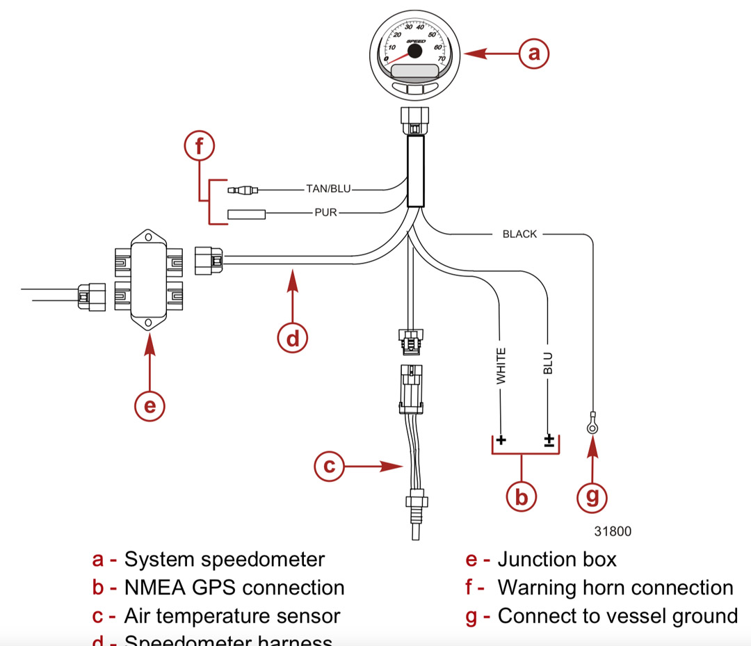

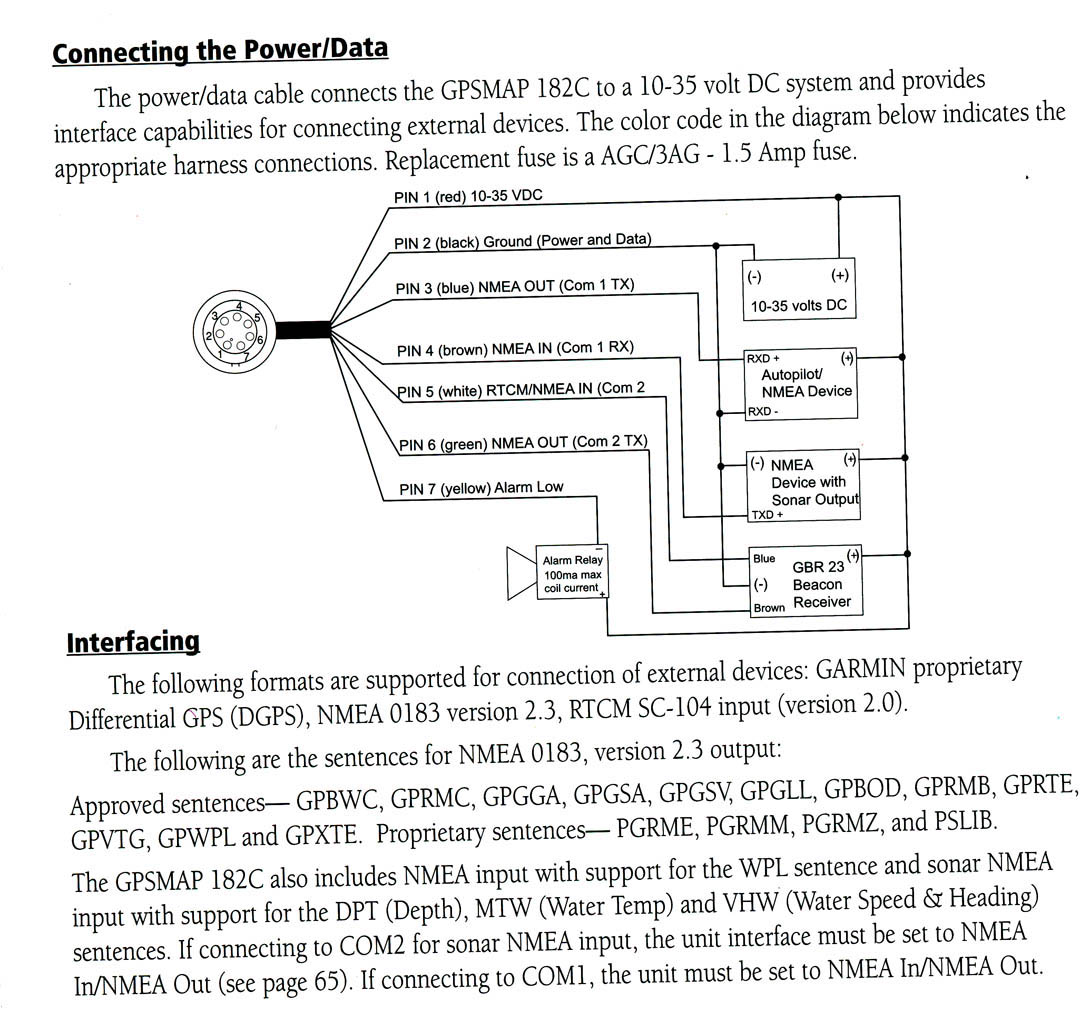

Cercando in giro le varie problematiche relative al pitot e al contanodi, ho visto che si potrebbe collegare il GPS tramite nmea 0183 direttamente allo strumento smartcraft, qualcuno ci ha provato ?
Allego uno schema che ho trovato e che nel fine settimana voglio verificare se coincide con i connettori che ho sul Garmin e sul tachimetro SC1000.
