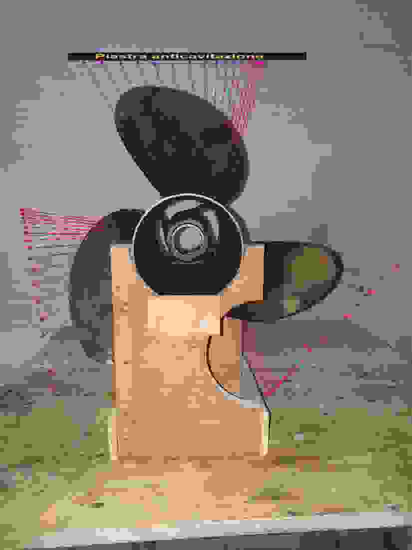

In un’elica di serie, per quanto ben conformata come l’Enertia, una percentuale non trascurabile della massa d’acqua messa in movimento dalla pressione esercitata dalle pale in rotazione anziché (come sarebbe auspicabile) far parte del flusso proiettato all’indietro, quindi parallelamente all’asse di rotazione dell’elica (perciò in direzione coincidente con quella del vettore velocità dello scafo ma di verso contrario) viene, per effetto della forza centrifuga generata dalla rotazione stessa, proiettata in direzione radiale rispetto al mozzo dell’elica stessa.
Si tratta, in pratica, di energia motrice in gran parte sprecata perché genera turbolenza alla periferia dell’elica. Una parte di questa massa acquea però, cioè quella in direzione della piastra anticavitazione, esercita una rilevante pressione su quest’ultima
che genera tre effetti.
Uno è quello (in minima parte) di essere deflessa in direzione del flusso propulsivo incrementandolo, uno quello (che determina il nome della piastra) di allontanare il momento in cui si genera il fenomeno della cavitazione e/o ventilazione in virtù dell’aumento di pressione all’interno del volume di lavoro dell’elica.  E’, limitatamente ad un certo angolo di rotazione, quello che si verifica, per esempio, all’interno dei 360° del volume di lavoro di un’elica intubata. Il rischio di incorrere in tale, dannoso fenomeno è dovuto alla vicinanza della superficie acquea (con conseguente bassa pressione idrostatica) e aumenta con elevati angoli di trim positivo per quanto riguarda la ventilazione (cioè il prelievo di aria da parte delle pale dell’elica quando queste fuoriescono anche parzialmente dalla superficie). Situazione da evitare sia per le perdite di spinta propulsiva, sia per i deleteri effetti erosivi che la turbolenza determina ai danni della superficie delle pale dell’elica.

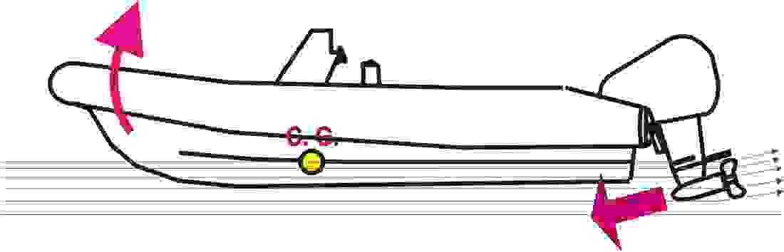

Il terzo effetto è quello a cui attribuisco l’effetto di sollevamento della poppa da parte di queste eliche.
Questa forza, esercitata come detto sulla piastra anticavitazione, origina una coppia di rotazione centrata sul baricentro dell’imbarcazione che, sollevando la poppa, determina un abbassamento della prua.

Da notare che, più il baricentro è vicino (o anteriore) al centro geometrico della lunghezza al galleggiamento, maggiore è questa coppia, in virtù del maggiore braccio di leva.
Paradossalmente quindi un effetto positivo su scafi in cui, per la disposizione dei pesi, l’assetto è tendenzialmente appoppato, su Era Ora che è, invece, (in conseguenza delle consistenti modifiche rispetto al Flyer 646 originale) abbastanza neutro (con positivi effetti su velocità minima di planata, morbidezza di navigazione e comportamento dinamico in virata) è un effetto deleterio ai fini della scorrevolezza dello scafo a elevata velocità, a causa del già accennato “affondamento” della prua.
Da qui il calo della velocità di punta e, in conseguenza del sollevamento della poppa, il più limitato angolo di trim positivo oltre il quale interviene il fenomeno della cavitazione/ventilazione.

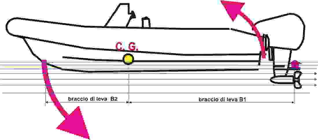

Domanda: quali sono quindi le conseguenze del lavoro di “preparazione” sull’elica Enertia da 19”, tali da annullare questa coppia “appruante” (è brutto ma rende l’idea)?
Evidentemente sull’elica da 19” il lavoro effettuato sulle pale per:
- raccogliere il maggior volume possibile di acqua da parte di un bordo di attacco della pala tangente all’angolo (medio) con cui i filetti fluidi si presentano davanti alla pala durante l’avanzamento dello scafo;
- avvicinarsi alla conformazione ideale (per l’aumento dei già citati “rake” e “cupping”) per “trattenere” nella cavità della pala il volume d’acqua raccolto dal bordo di attacco della stessa;
- rendere progressivo l’incremento dell’accelerazione della massa d’acqua raccolta, attraverso un progressivo incremento del “passo” della pala tra il bordo di attacco e quello di uscita;
- ridurre al minimo le turbolenze del bordo di uscita della pala raccordando gli spigoli vivi nello spessore dello stesso;
hanno determinato una rilevante riduzione della massa d’acqua proiettata verso la periferia per la forza centrifuga, a fronte di un incremento rilevante della massa proiettata in direzione opposta al moto. In questa situazione imprimendo angoli positivi al trim si genera una coppia contraria alla precedente
coppia appruante3.jpg (7.44 KiB) Visto 7815 volte
Che origina, a condizione (già sperimentata l’anno scorso) di alzare il trim in modo progressivo
il voluto effetto di sollevamento della prua, con conseguente riduzione della superficie bagnata e, incremento della scorrevolezza mantenendo così più ampio l’angolo di lavoro del trim positivo prima che sopravvengano i deleteri effetti di ventilazione/cavitazione.
