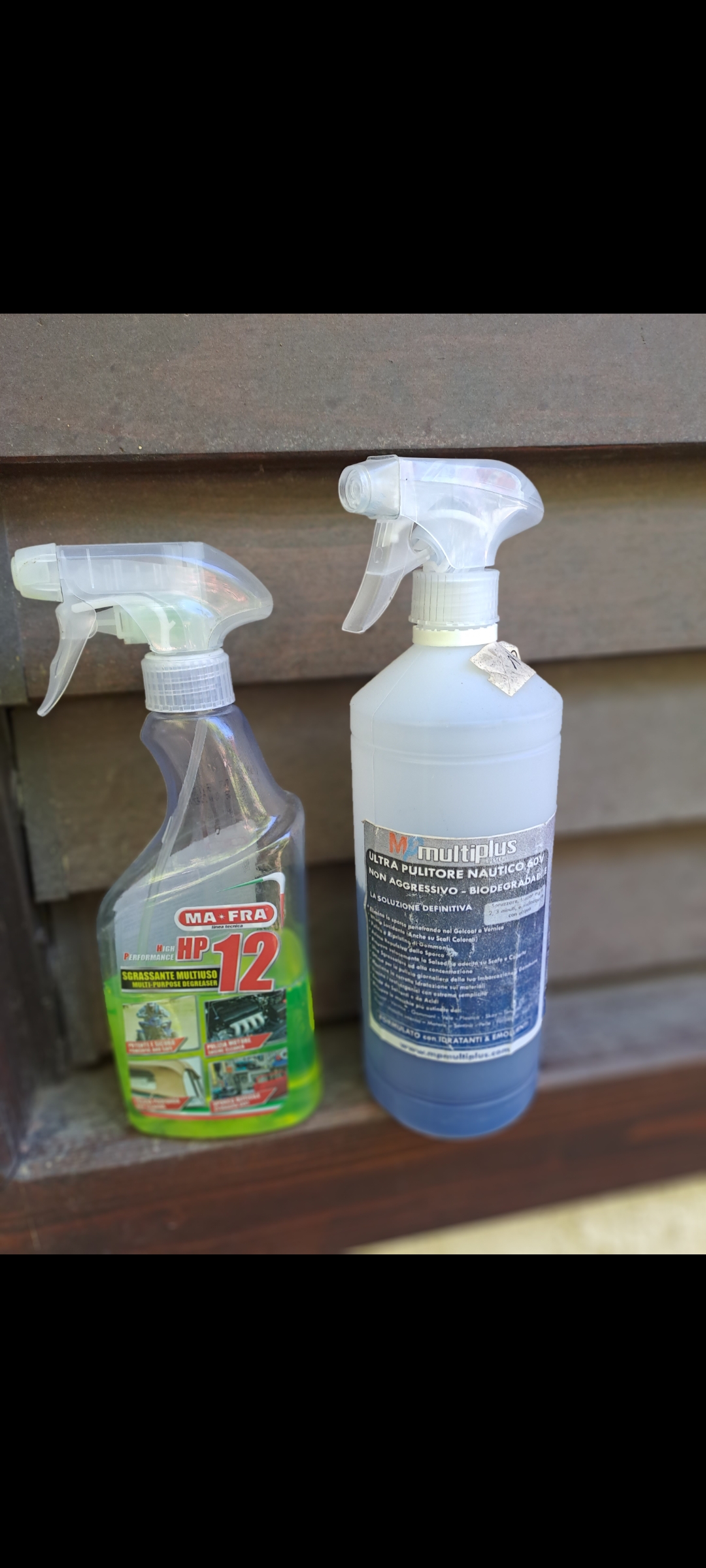

Cia. Io uso il multiplus per i tubolari e l' HP 12 della Mafra per la vetroresina.
Mai idropulitrici e mai rigommanti

Il multiplus é esattamente come dice paolo62. Va molto bene si mantiene bene nel tempo pulisce in profondità come dice paolo lascia il neoprene morbido e pulito e non necessita di cere o altri trattamenti

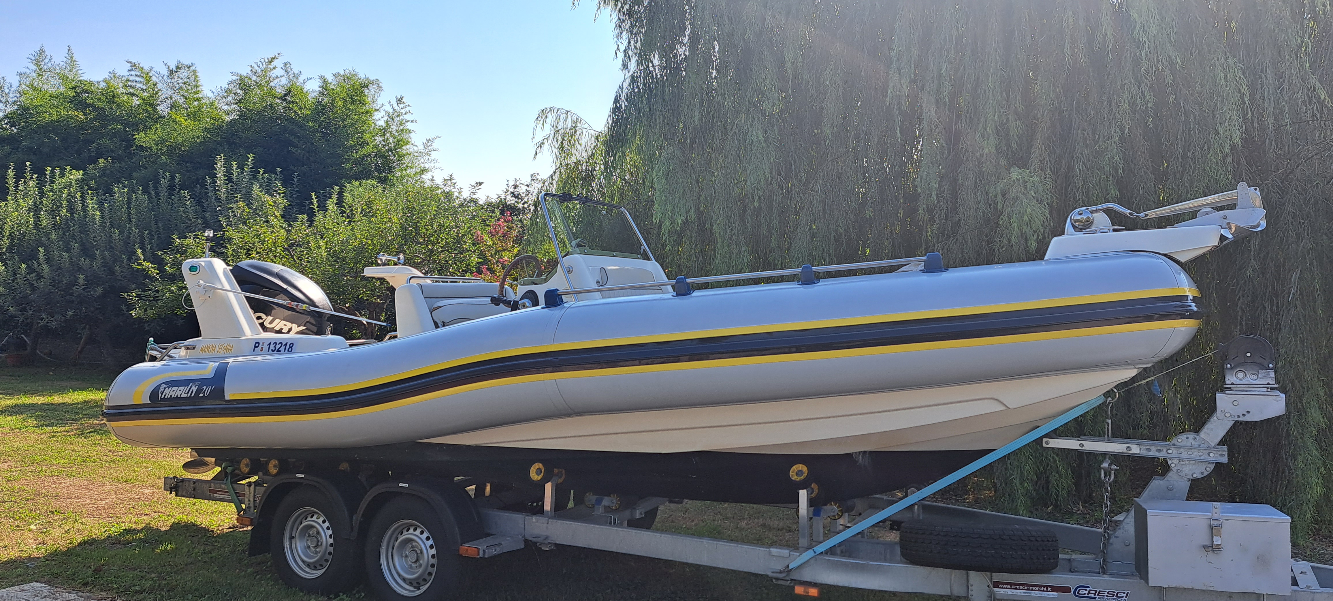

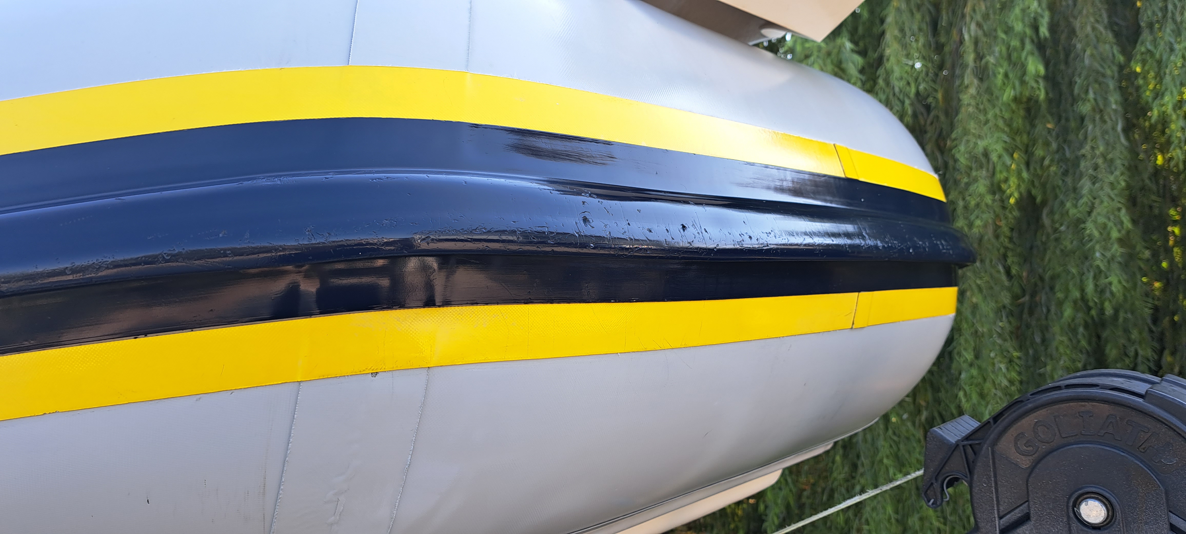

quest'anno ho fatto il mega decappaggio al mariln e ho seguito i video di federico su youtube boatmaster.... è tornato nuovo.....

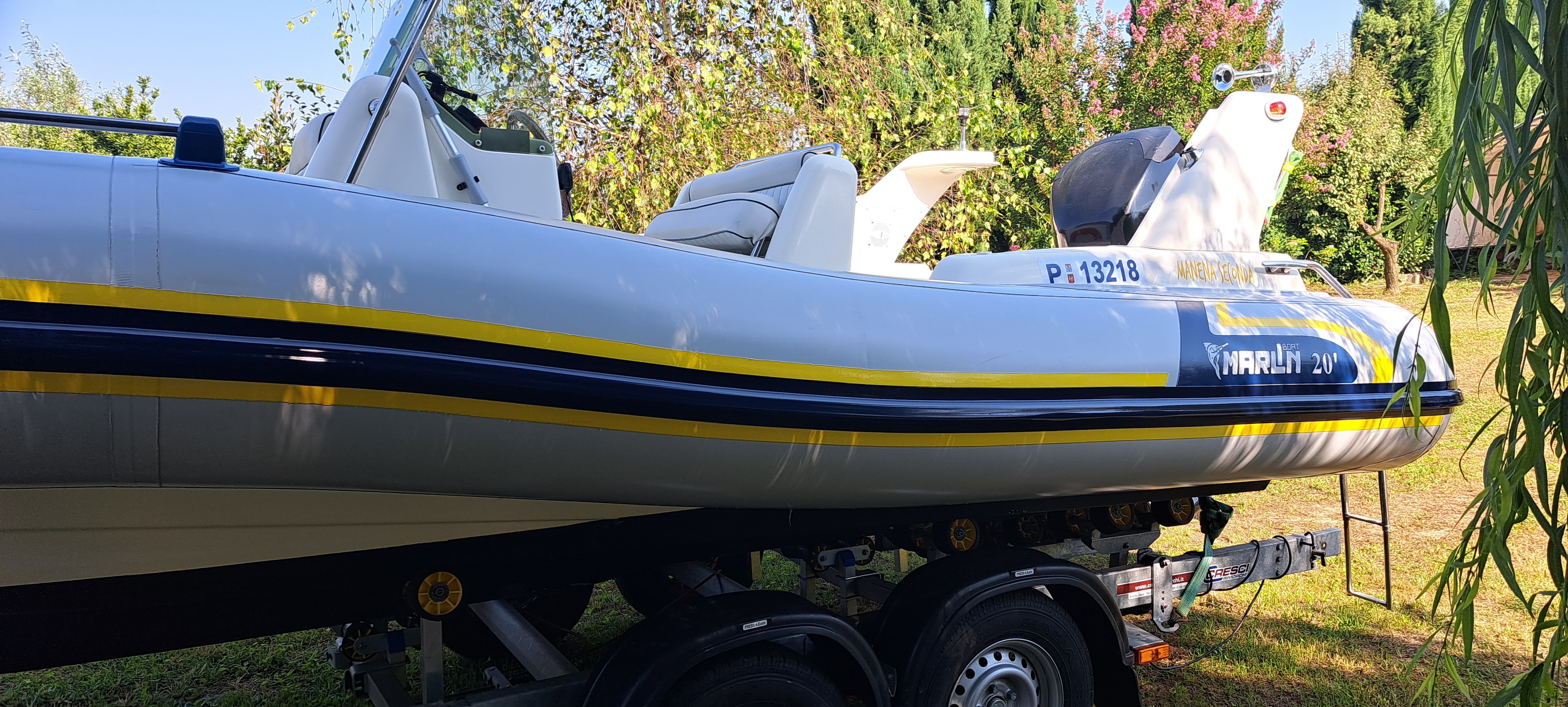

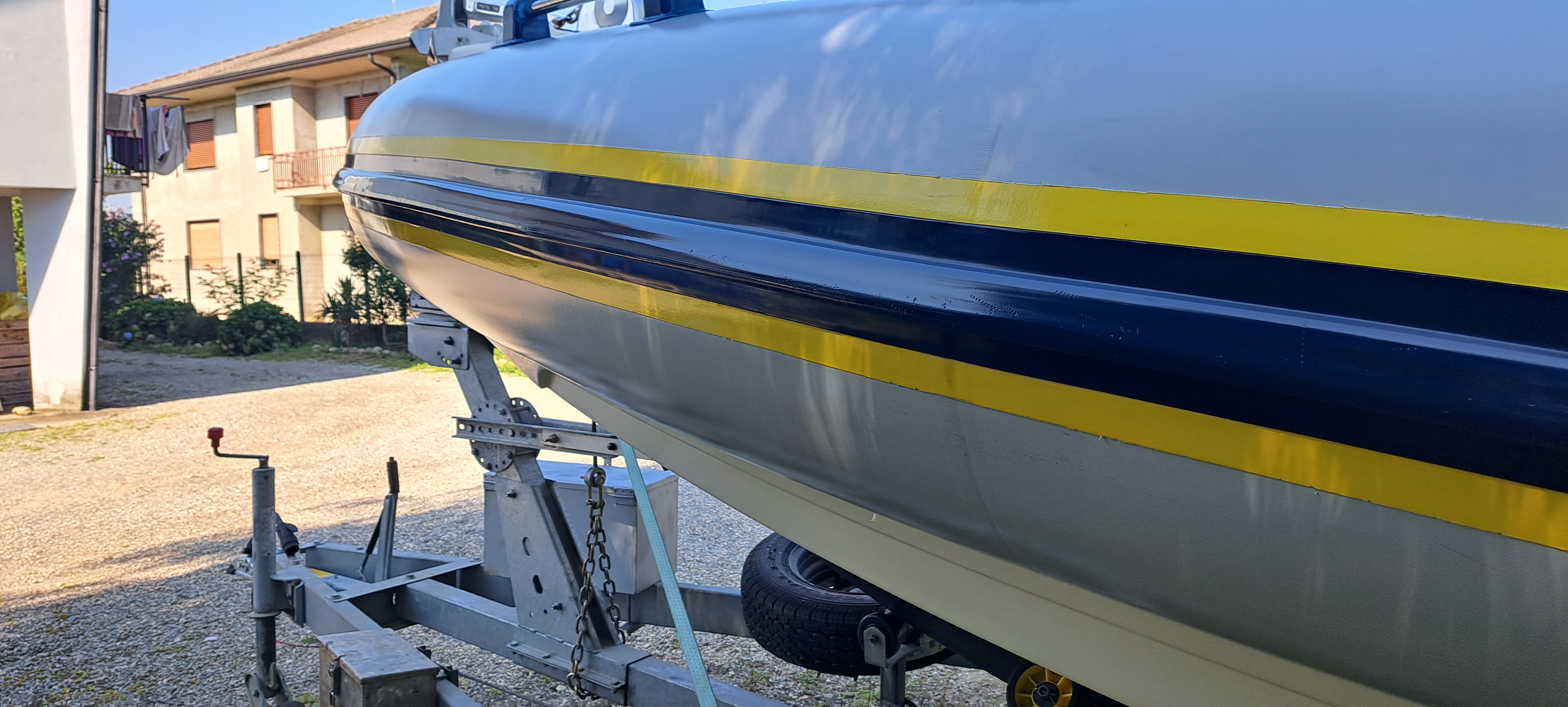

dopo la stagione è ora che vada a nanna e prima un bel lavaggio.... dopo i vari consiglio di Federico di Boat Master ecco il risultato su un gommone del 2005...

sella e lele ha scritto: 26 ottobre 2023, 6:28 dopo la stagione è ora che vada a nanna e prima un bel lavaggio.... dopo i vari consiglio di Federico di Boat Master ecco il risultato su un gommone del 2005...
e quindi che prodotti hai usato e con che modalità ?
