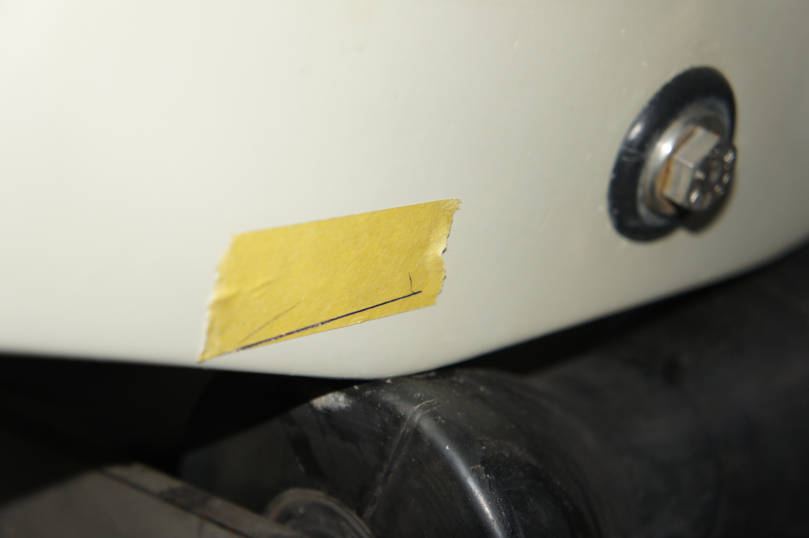

Prima del montaggio del power lift (Bobs Machine con spessore di 8”= 20 cm. circa), a causa della lunghezza insufficiente del piede la piastra anticavitazione, collocando il motore in posizione appoggiata al bordo superiore dello specchio di poppa (quindi la più bassa possibile), si trovava ad un’altezza di 18 mm. dal calcagnolo di poppa come da riferimento tracciato a penna:
in seguito all’adozione del power lift (PL) l’escursione dello stesso, pur essendo di 190 mm totali, nella posizione più bassa collocava l’allineamento della piastra anticavitazione in posizione trim neutra (orizzontale) ad un’altezza minima di +11 mm rispetto al calcagnolo di poppa. Quindi dal punto di vista “esclusivamente geometrico” l’adozione del PL mi ha consentito di abbassare l’asse elica (e la piastra anticavitazione) di soli 7 mm. senza quasi peraltro poter sfruttare (dal punto di vista di assetto e presa in acqua dell’elica) la corsa totale del PL ( 190 mm.).

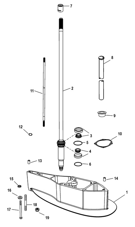

Ho pensato però che era percorribile un’altra via probabilmente a costi meno ingenti (di quelli di vendere il mio motore e comprarne un altro con gambo XL): quella di sostituire il gambo L con uno XL. Ho verificato, con esito positivo, sui siti USA l’esistenza del kit di trasformazione:

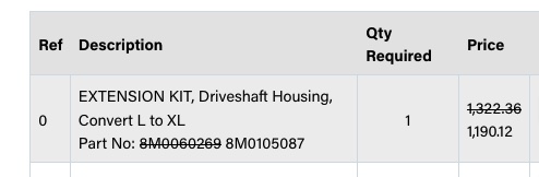

e il costo in USA (in $):
inferiore a quello del PL e circa paragonabile a quello di una elica inox nuova. Ho deciso quindi di procedere a questa scelta. Non si tratta però di una modifica, per la precisione con cui va condotta, alla portata di qualsiasi meccanico nautico. Il mio dealer di riferimento (Nautica Cluster) mi ha indicato però a chi rivolgermi per l’operazione: l’officina nautica Sea Best di Franco Aiello a Milano. Tra l’altro non è una “via inesplorata”: ho scoperto che il Mercury 150 EFI 4T, molto di frequente, era oggetto di questa modifica, in virtù della ottima erogazione di coppia a numero di giri inferiore ai competitors e del peso molto basso che ne fa un ottimo propulsore (magari in plurimotorizzazione) anche per battelli molto pesanti (che richiedono gambi XL). La Mercury Italia si affida per questa trasformazione proprio alla Sea Best, quindi anche dal punto di vista della riuscita dell’operazione avevo tutte le garanzie.

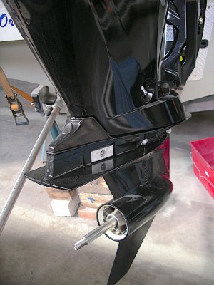

Per rendersi conto dell’importanza della trasformazione un’immagine vale più di mille parole. Ecco il motore prima della modifica

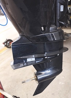

E dopo il montaggio del kit di allungamento del piede:
Come si può notare oltre ad aver cambiato la lunghezza del piede, il kit aggiunge una ulteriore superficie orizzontale di protezione dagli schizzi della parte termica rispetto alla sola presente nel gambo L. In effetti con il piede corto originale e il montaggio molto basso in cui era costretto ero solito dire che il motore, in dislocamento, faceva “snorkeling”, nel senso che si riempiva di spruzzi.

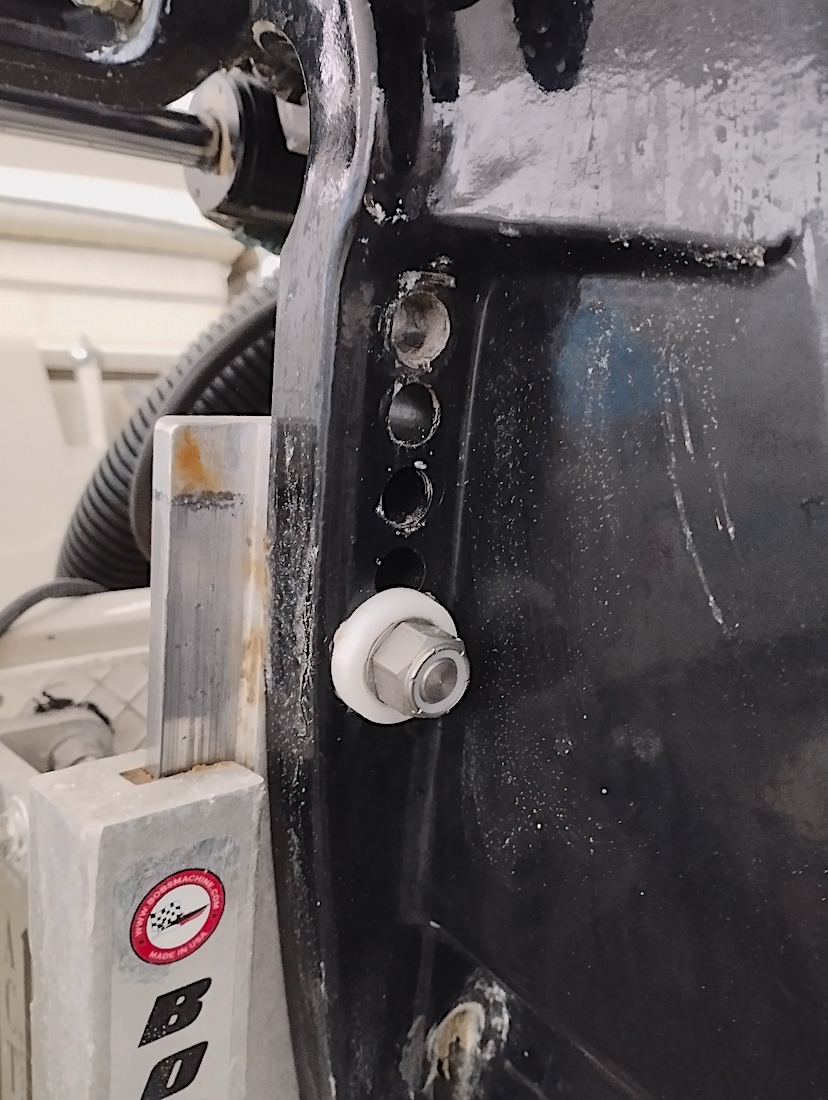

Ovviamente il gambo XL, come si vede nella foto seguente che raffigura il perno di montaggio superiore:
ha richiesto lo spostamento del motore in alto di tutti e cinque i fori disponibili per poter sfruttare al meglio anche in navigazione l’intera corsa del PL (prima ricordo che ero costretto a tenerlo sempre nella posizione più bassa per poter lavorare un minimo col trim).

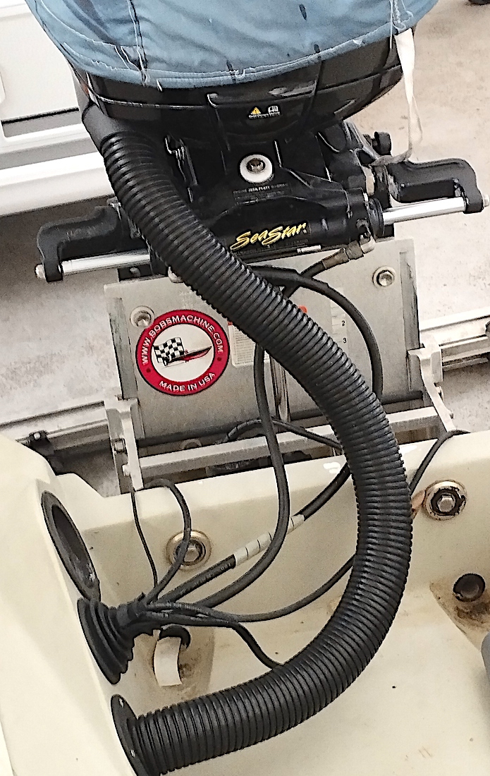

Per essere precisi la piastra anticavitazione (in posizione neutra del trim) passa (in conseguenza dell’allungamento del piede e dello spostamento sul PL) da – 45 mm rispetto al calcagnolo di poppa nella posizione più bassa a + 105 mm in quella più alta. Possibilità quindi non solo di navigare in bassi fondali (nonostante il piede XL) ma di variare a piacimento l’assetto longitudinale di Era Ora scegliendo l’angolo di trim per la migliore spinta possibile. In conseguenza dell’innalzamento della parte termica del motore rispetto allo specchio di poppa è stato necessario allungare il tubo corrugato contenente il tubo della benzina e i cavi dei telecomandi gas e cambio (fortunatamente non li ho dovuti sostituire perché già di lunghezza abbondante). Nella foto si vede il tubo corrugato col trim nella posizione di massima elevazione:
