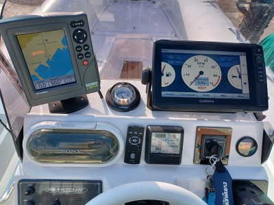

Tengo come secondo gps in consolle un vecchio geonav 6 sunshine. Siccome a seguito di una caduta lo strumento, seppur funzionante, manifesta problemi allo schermo avrei bisogno di trasferire tutti i waypoints su uno analogo geonav 6 che ho trovato di occasione. Qualcuno sa indicarmi che procedura seguire per evitare di dover inserire le coordinate dei singoli waypoints manualmente (sono circa 300) ? Per caso basta inserire la cartografia del primo in quello "nuovo" per ritrovarli ?
Metto una foto del modello in questione

Re: Trasferire waypoints da un vecchio Geonav 6
Aggiorno la discussione per dire che ho trovato la soluzione, magari può essere utile a qualcuno. Basta scorrere il menù fino ad arrivare ai markers e selezionare l opzione "memorizza". In questo modo tutti i waypoints vengono memorizzati sulla compact flash della cartografia. Mettendo la scheda con la cartografia nel nuovo strumento si ritrovano anche tutti i waypoints .
