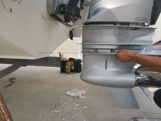

Buongiorno, rilevato altezza montaggio, come si pensava è alto. Siamo con la piastra anticavitazione tra i 3,5 e i 4 cm sopra la linea del pianetto di poppa. Ho 2 buchi a disposizione per abbassare.

Panetto ha scritto: ↑30 agosto 2023, 13:13 Buongiorno, rilevato altezza montaggio, come si pensava è alto. Siamo con la piastra anticavitazione tra i 3,5 e i 4 cm sopra la linea del pianetto di poppa. Ho 2 buchi a disposizione per abbassare.
se hai misurato in mare, non puoi essere stato precisissimo però grosso modo non ti sarai allontanato troppo.
Ogni foro motore dovrebbero essere circa 2cm pertanto, fossi in te, abbasserei di 2 fori e valuterei i risultati nella prossima stagione.
Dati alla mano, valuterai se andrà bene così o se sarà il caso di alzare di 1 foro.
Consiglio: quando farai i test, ricordati che tutti quelli futuri dovranno essere fatti nelle (più o meno) medesime condizioni ok

Rilevato a secco , altezza sicuramente compresa tra 3.5 e 4 cm. Pensavo di abbassare un foro, (sarà un pollice?) e provare...ancora qualche weekend al mare per provare a settembre c'è...
