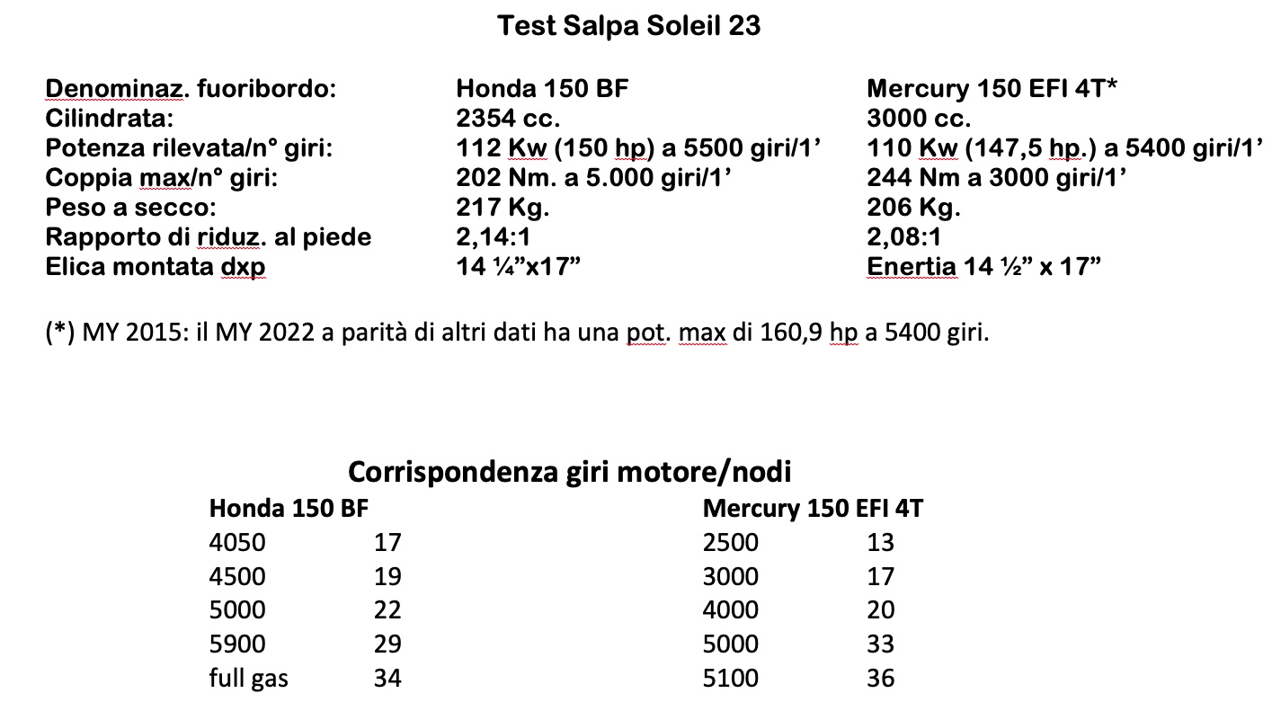

Prendo spunto dalla richiesta di informazioni da parte del Forumista Jackpott sul Salpa Soleil 23. Il caso è interessante perché il battello è (cosa non affatto scontata al giorno d’oggi) frutto di un vero lavoro di progettazione del Maestro Akes. Questo significa che è un battello che nasce con linee d’acqua ottimizzate ed una distribuzione dei pesi di progetto ottimale. Ovviamente su questa influisce però (anche se per semplicità commerciale il Progettista fa riferimento ad una potenza ottimale e massima “di targa”) anche il peso del propulsore applicato e il possibile utilizzo del battello stesso.
Per decidere mi avvarrò anche delle prove in mare fatte con questo battello da parte di due Tester che hanno utilizzato due propulsori di marca diversa ma della stessa potenza nominale. Dulcis in fundo prenderò in esame le impressioni di utilizzo (e lo ringrazio per questo) di un Capitano di lungo corso come LuigiMass che, con le sue numerose traversate del Canale d’Otranto, ha sicuramente potuto “mettere alla frusta” il battello fronteggiando, ne sono sicuro, condimeteomarine non sempre facili per chi deve conciliare il tempo a disposizione con la passione della nautica e non solo.
Confronto stesso mezzo con stessa potenza di targa ma diverso propulsore
Su Youtube sono reperibili le prove di un Salpa Soleil 23 con motore Honda 150 BF da parte di un dealer del Conero e una con motore Mercury 150 EFI 4T da parte di un tester di Boatmag. Ecco il confronto dei dati disponibili (mi scuso per gli screenshot minimali ma non ho potuto far meglio, peraltro basta cliccarci su per vederli ingranditi):
E’ evidente che, al di là dei comuni dati di targa (e ignorando gli aspetti economico-commerciali cui ho fatto cenno), il Mercury è da preferire non tanto e non solo per la maggiore velocità max raggiunta, quanto per i seguenti fattori:
- Minor numero di giri motore a pari velocità di crociera (minor rumore, usura e probabilmente consumi carburante);
- Migliore assetto con onda contraria per il minor peso sullo specchio di poppa (anche se solo di 11 kg. sono a sbalzo sullo specchio di poppa) e, quindi navigazione più confortevole.
- Ingresso in planata e risposta al gas più immediata per la maggior coppia motrice
- Possibilità di mantenere la planata a velocità molto basse anche con carichi rilevanti per il più basso numero di giri in cui è disponibile la coppia massima. Grande vantaggio quando il mare è veramente agitato.

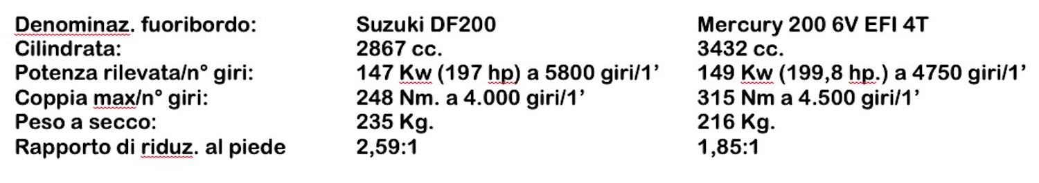

Senza voler criticare nessuno ma solo per fare un esempio sullo stesso battello di motorizzazione vicina alla massima (utile nel caso di carichi massimi o ricerca di prestazioni più elevate):
Va da sé che in questo caso i valori in campo presentano delle differenze ancora maggiori pur essendo il dato di targa (200 HP) lo stesso. Intanto la massima potenza (+2HP reali) viene espressa ad un numero di giri di più di 1000 in meno, la coppia motrice è molto piatta per tutti i regimi e comunque la massima è di 67 Nm in più (+26%) che significa poter montare e reggere anche a bassa velocità eliche di passo maggiore (nonostante il basso rapporto di riduzione al piede con il motore che ronza a basso regime anche in presenza di consistenti velocità di crociera).
Anche la morbidezza e il comfort dovrebbero essere migliori data la differenza di quasi 20 kg. in meno sullo specchio di poppa.

Ma il Mercury 150 della prova è un PRO XS o normale ?
Perchè il rapporto di riduzione all'elica che hai inserito è di 2,08:1 mentre per il 150 normale dovrebbe essere 1,92:1.

Touchè! Hai perfettamente ragione. Il rapporto di riduzione è 1.92:1. Penso che alla luce del potenziamento della parte termica delle ultime versioni (cosa che ho scoperto ieri e non a conoscenza neanche dei dealer) non dovresti avere alcuna difficoltà a far digerire brillantemente al tuo 150 anche l'Enertia da 21" figuriamoci la 20".Perchè il rapporto di riduzione all'elica che hai inserito è di 2,08:1 mentre per il 150 normale dovrebbe essere 1,92:1
