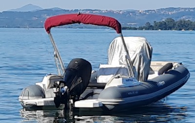

Non so che motore hai intenzione di installare, posso dirti quella che è la mia esperienza con Mercury.
Avevo un 115cv sul Salpa Soleil 20 che in posizione di tilt tutto alto usciva tranquillamente dall'acqua, l'ho sostituito con un Mercury 150cv sempre stesso battello e anche questo in posizione del tilt massima esce totalmente fuori dall'acqua.
Credo che il problema non siano tanto i motori, che credo abbiano un'escursione del tilt tale da uscire dall'acqua, quanto lo spazio a disposizione sul battello per la calandra del motore che deve salire.
Quello nella foto allegata è il 150cv.

Volete cortesemente spiegarmi perchè lasciate i motori in quella posizione pericolosissima con l'elica a mò di rostro?
- Apache70
- Messaggi: 188
Re: Limiti del tilt nei motori fuoribordo
Di solito lascio il motore completamente immerso, ma nel rimessello per evitare la formazione di depositi e alghe sul piede.
Nel caso della foto, il battello era pronto per andare in rimessaggio invernale da lì a poco sarebbe stato caricato sul carrello.

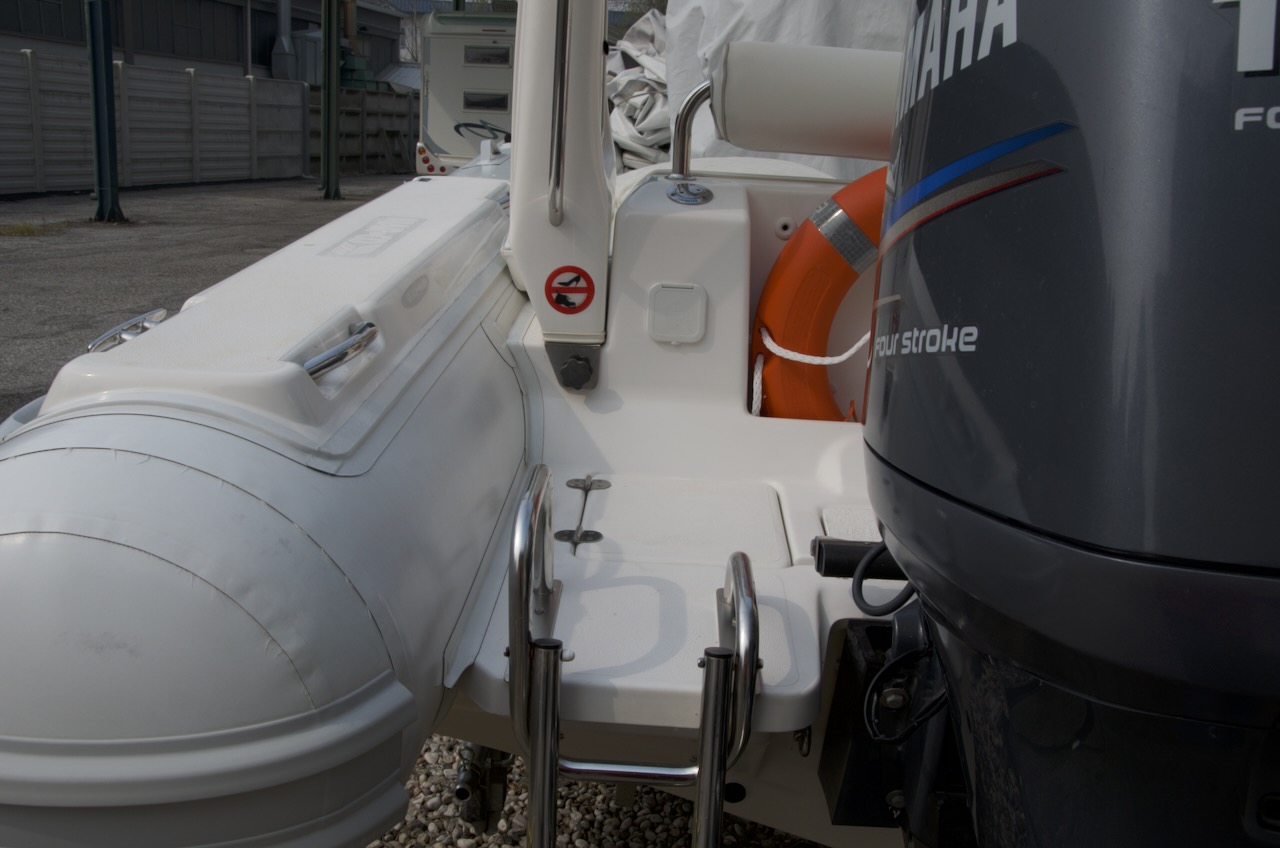

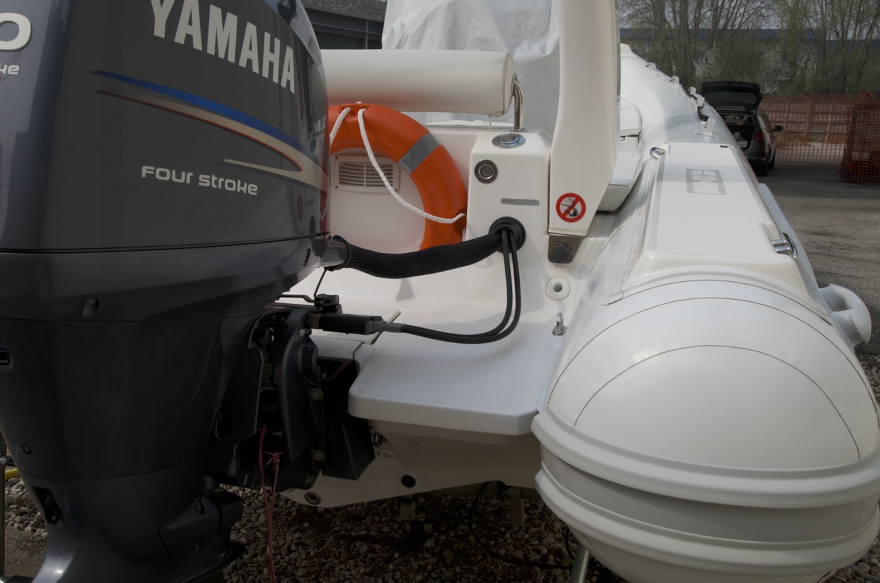

In effetti Blackfin per portare più possibile il motore in orizzontale sul Mar.co 64 dovevo togliere l'anulare dal proprio alloggiamento. Evidentemente lo spazio a disposizione è al limite. Come dicevo, sarebbe interessante avere gli ingombri dei vari motori, in questo caso la distanza tra il cavalletto di appoggio e la testa della calandra; purtroppo non riesco a trovarli e non vorrei comprare e poi trovarmi di fronte al fatto compiuto, con il meccanico che mi dice a assegno staccato "meglio di così non si può...". Sullo specchio di poppa ho già una piastra d'acciaio, non so se originale o collocata a posteriori, ma credo con funzione di rinforzo e non di sollevamento.

Rimango però dell'opinione che ognuno è libero di comportarsi come meglio crede e se tu preferisci tenerlo fuori dall'acqua è opportuno che trovi una soluzione per poterlo mettere in posizione di "tilt", anche nel mio 53 sono al limite e tocco l'anulare se lo porto al massimo...
