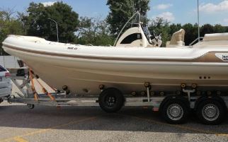

Ciao a tuc, sto pensando se ne vale la pena o meno, modificare leggermente la lunghezza del pattino del mio twentyfive...
Perché penso a questa modifica? Perché mi sono accorto che la maggior parte degli schizzi a bordo deriva dalla rottura dell'acqua troppo avanti, praticamente dalla ruota di prua. Questo particolare si manifesta anche a lento moto dove è addirittura più visibile e fastidioso, 3/5kn, con ondina e vento al traverso.
Curiosando in rete, mi sono accorto che questo pattino è stato modificato successivamente nella sua lunghezza, sia sui mezzi come il mio, sia nelle versioni successive (es. 26) dove risulta molto più corto.
Ora, sapendo che Akes (in particolare) è il re dei pattini "reverse", e che qualcun altro ne capisce sicuramente più di me, mi chiedo pro e contro, lavorazioni e/o bestemmie che potrei causare, o se nel caso basterebbe modificarlo di dimensioni e angolatura...
Sotto chi tocca, consigli? Idee?
in allegato il mio 25, quello successivo e un 26.
MIO 25:

Ola vecchio! L' andamento dello spray non dipende solo dalla presenza o meno del pattino ma soprattutto dal volume di carena , e probabilmente quella ruota di prua che vedo molto avanzata e di raggio ridotto va a braccetto pure con volume poco affilato ma anzi un pò "panciuto"..
Prima di valutare se mettere mano .. dovresti indagare per vedere se nel successivo 25 la questione è stata attenuata (risolta dubito) accorciando quel pattino. E poi, altra cosa.. che sezione ha il pattino? mi pare troppo piccolo per essere reverse. Sarà a piano orizzontale o peggio inclinato verso l' alto.. confermi?

Tutto chiaro ciò che dici, posto un paio di foto che ho sottomano, poi settimana prossima vado a vedere di persona misure e forma... Nel frattempo ho chiacchierato con il buon Ale Macchi, lui è più dell'idea di "reversare" il pattino esistente, magari provando prima con una lamiera sagomata e in caso positivo, poi fare un buon lavoro in VTR. Io ho il dubbio riguardo l'ampliamento del pattino e del suo impatto in ricaduta sull'onda, che potrebbe diventare più duro, non credi?
Ho parlato anche con Mar.Co (Marco non ne può più di sentirmi :lol: ), effettivamente l'accorciamento è una modifica successiva, ma riscontri da proprietari su eventuali miglioramenti non ne abbiamo...
Zoomato, scusate le chiappe non mie... :mrgreen:

Si anche secondo me se ti metti a "reversare" l' attuale, peggiori l' impatto e non migliori nulla sul fronte schizzi. Anzi, aumentando l' altezza della porzione di raccordo verticale, offri una maggiore superficie allo spray per risalire.. da quello che vedo in foto mi sembra che il "peccato originale" sia non tanto quel pattinino ma la ruota di prua molto avanzata e a raggio ridotto con il ginocchio molto sottile e poco adeguato a riparare dagli schizzi.
Vedi infatti nelle prime foto, il 23 ha una ruota più "slanciata" e sicuramente soffre meno
Eliminando il pattinino in questione (accorciandolo) dovresti pure andare ad aumentare la larghezza del ginocchio, mi pare un intervento un pò eccessivo, lo terrei com'è e verrà risolto quando sostituirai l' attuale Reef con il prossimo..

La foto che citi come "23" è sempre un "25" ma successivo al mio. Comunque chiarissimo, resto indeciso ma almeno ho anche la tua opinione. Appena vado al rimessaggio due studi e due foto le faccio ancora... non demordo :lol:
