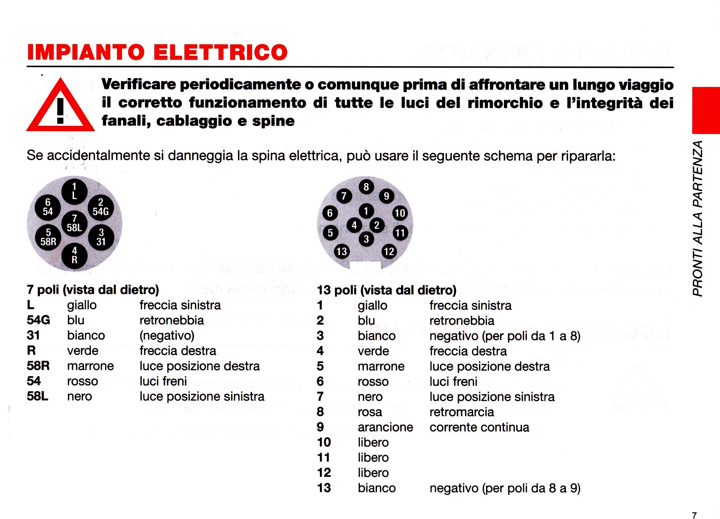

Buonasera di nuovo a tutti, lo scorso WE ho deciso di fare un pò di manutenzione elettrica al carrello e avendo alcune luci con non funzionavano più mi sono messo a controllare il cavo che alimenta tali luci e sorpresa, lo stesso cavo che nella piedinatura dello spinotto innestato nel portatarga non ha nessuna connessione del contatto di massa, mi spiego meglio cioè manca proprio il cavetto da connettere al piedino. Mi sono allora chiesto come fosse possibile ciò?? possibile che la massa vanga presa dal telaio del carrello? è così per tutti i carrelli o solo per il mio? oppure è un errore di cablaggio?
Il carrello è un Ellebi da 1350 Kg. Ringrazio chi vorrà chiarire questo mio dubbio.

su google trovi gli schemi sia del 7 poli che del 14 poli. A memoria ambedue hanno il negativo in comune (sul 7 poli ne sono sicuro)

Bruno ha scritto: 6 dicembre 2023, 16:32 Buonasera di nuovo a tutti, lo scorso WE ho deciso di fare un pò di manutenzione elettrica al carrello e avendo alcune luci con non funzionavano più mi sono messo a controllare il cavo che alimenta tali luci
Ho un Ellebi ( ed ho appena sostituito tutte le lampade con lampade Led ) quindi abbastanza fresco di memoria, e ti allego quanto sta scritto sul libretto che lo accompagna per l'uso e la manutenzione ( certo, il polo meno _ si trova pure sul telaio dell'auto e di conseguenza se agganciato il carrello è presente su tutte le masse ferrose, io non la ritengo una massa valida in quanto viene trasmessa tramite l'appoggio del gancio ( se per ogni lampadina avessi il meno collegato alla massa ferrosa che fa capo ad un attrito sul gancio avrei un casino di problemi perchè di certo a rotazione ci sarebbe pure qualche massa che non trasmette bene il passaggio, no secondo il mio punto di vista è da evitare tale scorciatoia di fili ) ( è evidente che chi ha montato il gancio ha risparmiato cavi, spesso ho riscontrato pure che anche per le luci di posizione mettevano un solo filo preso da un lato della vettura e chiaramente non è corretto ) aggiungili e vivi sereno ok :hello:

OK, grazie a tutti voi per le risposte. Tengo a precisare che il mio carrello ha passato il collaudo lo scorso Aprile senza aver dato problemi poi, il portatarga è rimasto a strasciconi per il piazzale del cantiere dove facevo alaggio e varo e quando l'ho fatto riportare in garage mi sono accorto che alcune lampadine non funzionavano più per questo ho messo mano all'impianto elettrico. Il carrello del quale sono il secondo proprietario, ha in dotazione il cavo di collegamento con solo sei cavetti interni e mi dicono essere il cavo originale della LB. Anch'io sono d'accordo sul fatto che la massa necessita di un cavetto a parte. Credo che mi procurerò 9/10 mt di cavo a sette poli per eseguire la modifica. Comunque dalle risposte che avete dato capisco che alcuni produttori optano per la massa sul telaio, anche se io non ne vedo un gran risparmio. Grazie a tutti molto gentili ed esaustivi nelle risposte.
