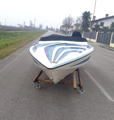

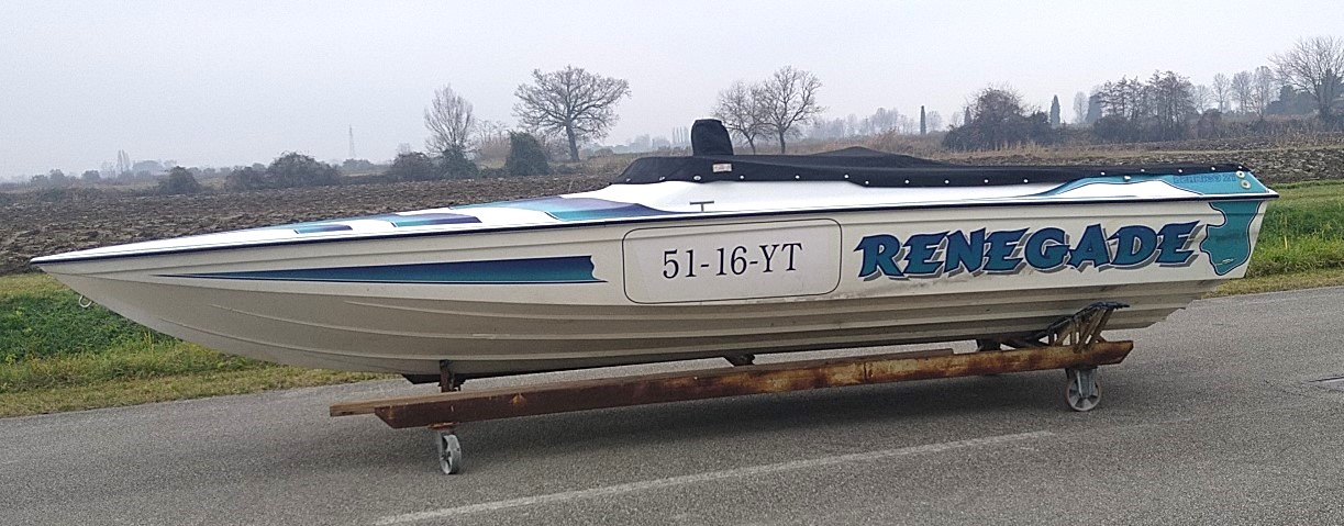

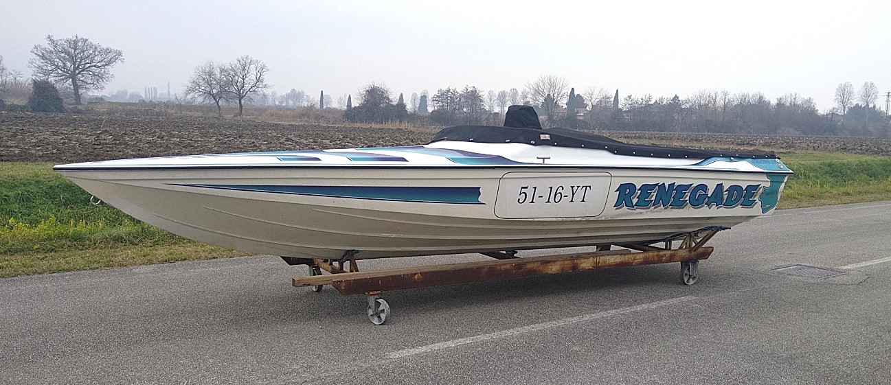

ave a tutti
il buon babbo Natale, coadiuvato da renne e dal direttore di banca
mi ha portato giu lui,qua
al quale , in preparazione della stagione agonistica 2024 , apporteremo opportune modifiche ( adesso e' uno scafo nudo ci sono dentro solo i sedili ) per poter fare i saltoni sulle onde ,sperando di non spaccarsi troppo le ossa
quindi nell ordine gli facciamo :
piastrone sulla poppa ad uso rinforzo
brackettone da 1 spanna abbondante
timoneria con pistone laterale che e' piu gagliardo e il motore si muove meno
accelleratore a pedale
trim al volante
e ci va su per adesso :
optimax 175 con
gambale racing
trim racing pure lui ( monopistone tanto per capirci )
piede con tiro acqua da sotto, per andare belli alti
adesivi vari per farla diventare un po gialla , sia perche' mi piace ma soprattutto perche' lo sponsor ha logo giallo
varie ed eventuali
la barca in oggetto e' un Bernico 21 ( 640 x 210 x peso circa 700 kg di scafo non ancora pesata ) ,moto scafetto che nasce come uso diporto + sci nautico ( davanti, ovvero in prua , ho un ballast da 100 lt che tolgo) e, siccome di Bernico 21 ce ne sono gia altri 2 in Italia ( che viaggiano bene sulle onde ) , vediamo se si riesce a fare anche il terzo
che crepi l'avarizia e lunga vita al direttore di banca, mi e' toccato prendere anche un carrello da 7 mt
avendo gia finito i fondi gia prima di cominciare, ci monto appunto l'opti 175 perche 'quello ho, poi in divenire vedremo se salta fuori qualche 225/250 cv , ma per quest anno vedo di andare cosi'
otelmamente le previsoni sono :
peso sui 950 /1000 kg a secco, v max sui 100 e qualcosa all ora

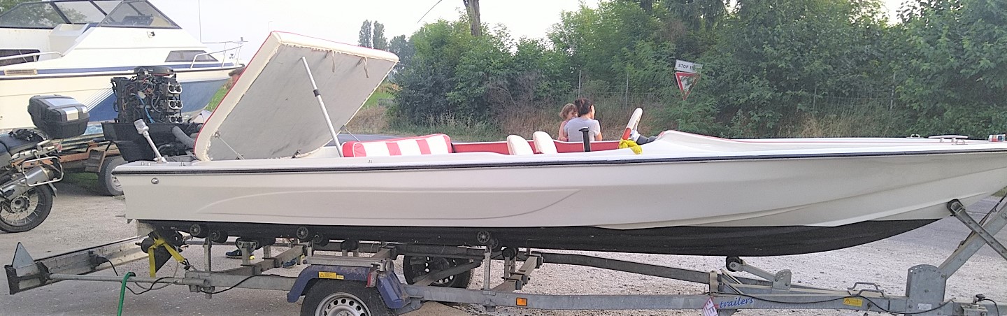

a dire il vero, dalla mia minima esperienza che sia io che il mio costato ci siamo fatti, per " pennellare sul piatto, ci vuole una barca pennellatrice e con un bel piano di poppa tipo questa che a Dio piacendo usero' alla PV- VE ,che essendo appunto leggera leggera e abbastanza piatta piatta di carena , sul piatto viaggia bene ( adesso la stiamo finendo e poi la provo per avere un feed corretto )
Ma , se con questa mi ci metto a fare i saltoni sulle onde, e' facile se non certo che 1) mi spacco le ossa e 2) spacco la carena
Re: barcagialda che diventa bianca
sempre @uaton
il bernicone 21 , invece ha una V di poppa molto pronunciata e altra disposizione e dimensione dei pattini
il Bernico e' una carena mangia cavalli ,ma e' pensata per andare ammare dove ci sono un po di onde, quindi piu robusta / profonda /pesante
mi spiego meglio ;
il barchino in fotosopra che e' una delle prima bass -boat che hanno fatto , Sidewinder 18, con 30/ 40 cv in meno rispetto al Bernico 21 e un peso inferiore del 10% , dovrebbe avere prestazioni molto molto simili sup piatto , anche per questa ho ipotizzato range 100/105 km/h , come detto, da provare a breve
cioe' penso che una barca che va bene dappertutto non esista, o va bene in una condizione o nell altra, la via di mezzo puo' essere il mezzo un po piu " turistico" che accontenta un po tutti, ma non solve ,piu o meno a fondo l'esigenza di andare un po piu forte
mi spiego meglio ;
