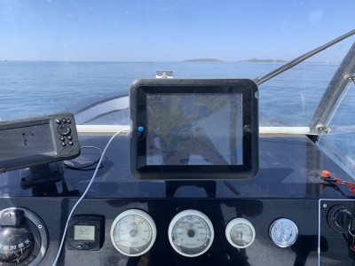

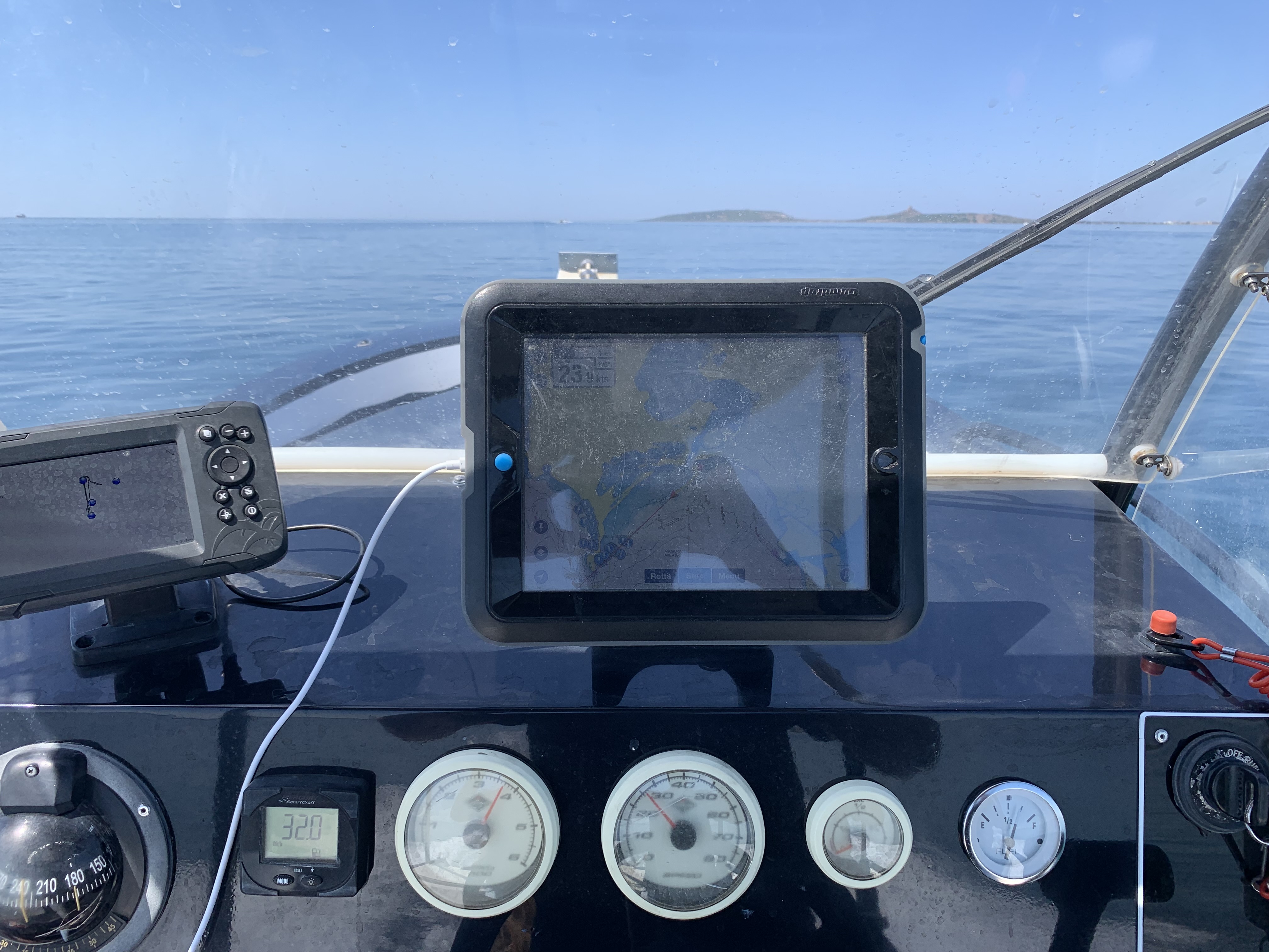

Io uso l' ipad con l' app navionics boating, con una custodia gumdrop impermeabile. L' ipad sta sempre in modalità aerea e non ha bisogno di connessione dati, e la cartografia funziona benissimo. Con il t-top la leggibilità è più che accettabile anche nelle giornate più soleggiate.
