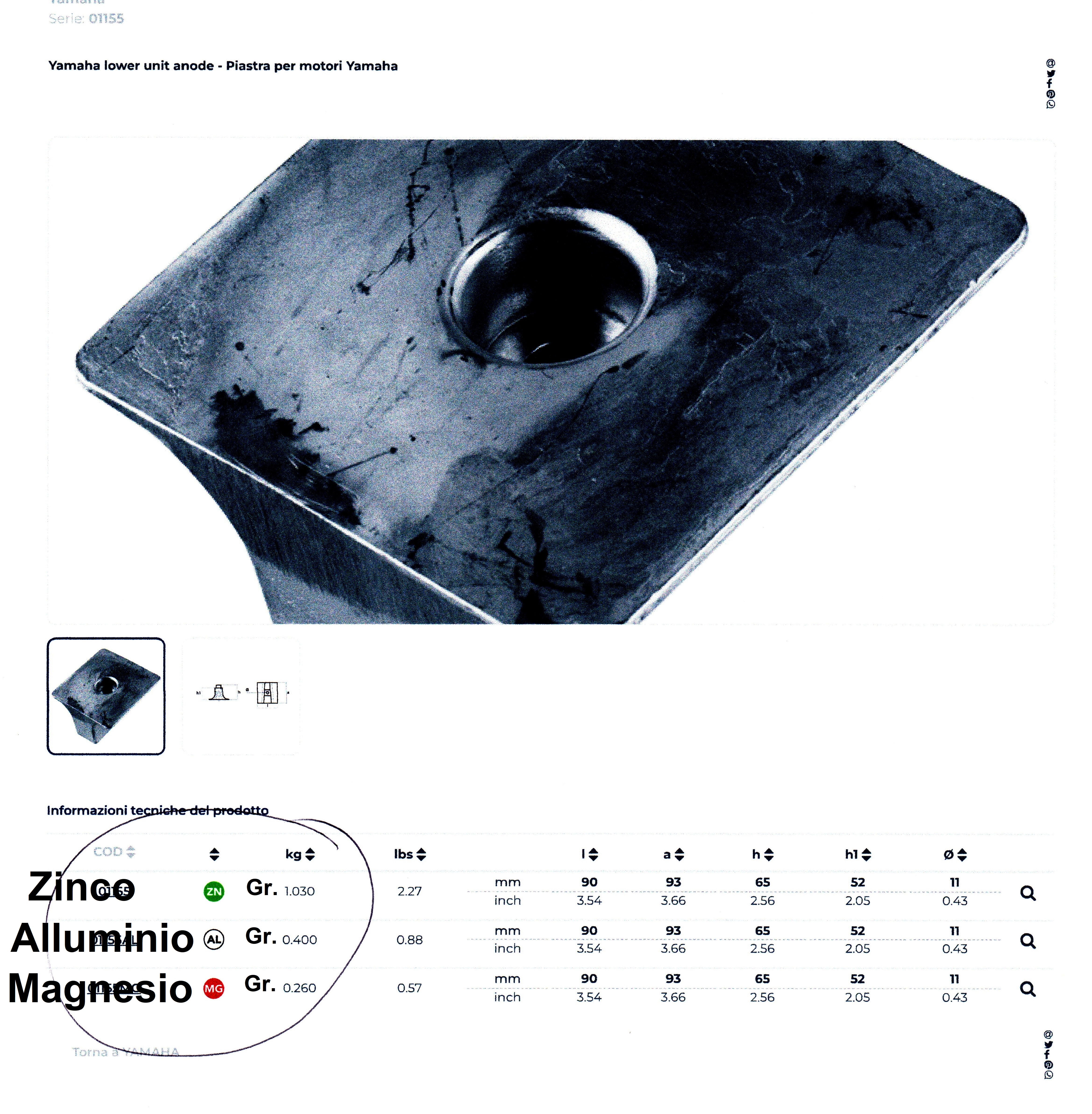

Per capire di che materiale sono basta ricordarsi che lo zinco è il più pesante poi viene l’alluminio e poi il magnesio ( il magnesio è più indicato per l’acqua di fiumi o laghi, insomma acqua dolce ).
Per fare un paragone se un anodo di Zinco pesa 1 kg. il medesimo anodo di Alluminio pesa 400 gr. e quello di Magnesio peserebbe solo 250 gr.
Certo nelle offerte per rete o nella scatola del prodotto un dato che manca è propio il loro peso a garanzia del prodotto, ma guarda un po , ( di solito solo le case produttrici serie ne indicano il peso oltre che alla tipologia di materiale ) e avere un bilancino avrebbe senso per stabilire il prodotto comperato, vi allego una foto e una tabella  per farvi notare la differenza di peso.

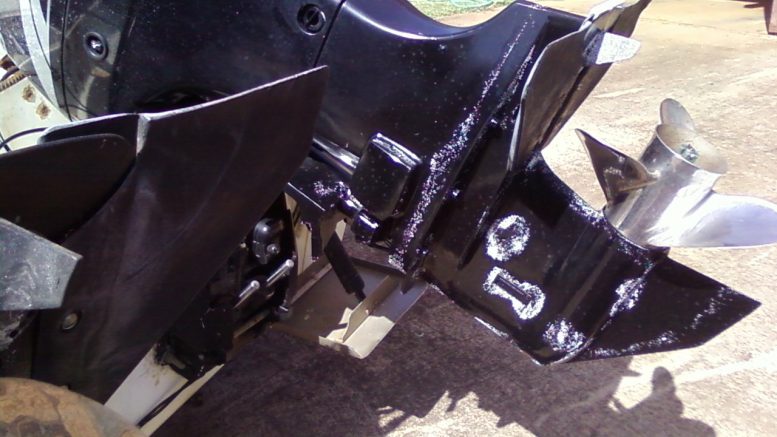

Ovvio che questo post l'ho scritto in ricordo ai primi anni della mia esperienza nautica ( notai sulla pinna del mio 20 Evinrude che vicino all'anodo la vernice si sollevava e l'anodo non si corrodeva perchè mancava la conducibilità tra i metalli, in pratica non lavorava e pensare che il motore era nuovo e prima della consegna per la vacanza feci aggiungere l'anodo, su quel motore di serie c'era solo la pinnetta come anodo ) il mio eccesso ebbe un risvolto amaro perchè erano le viti di acciaio che provocarono il guaio perchè conducevano bene sulla pinna ma non conducevano con l'anodo ( mai fidarsi )
