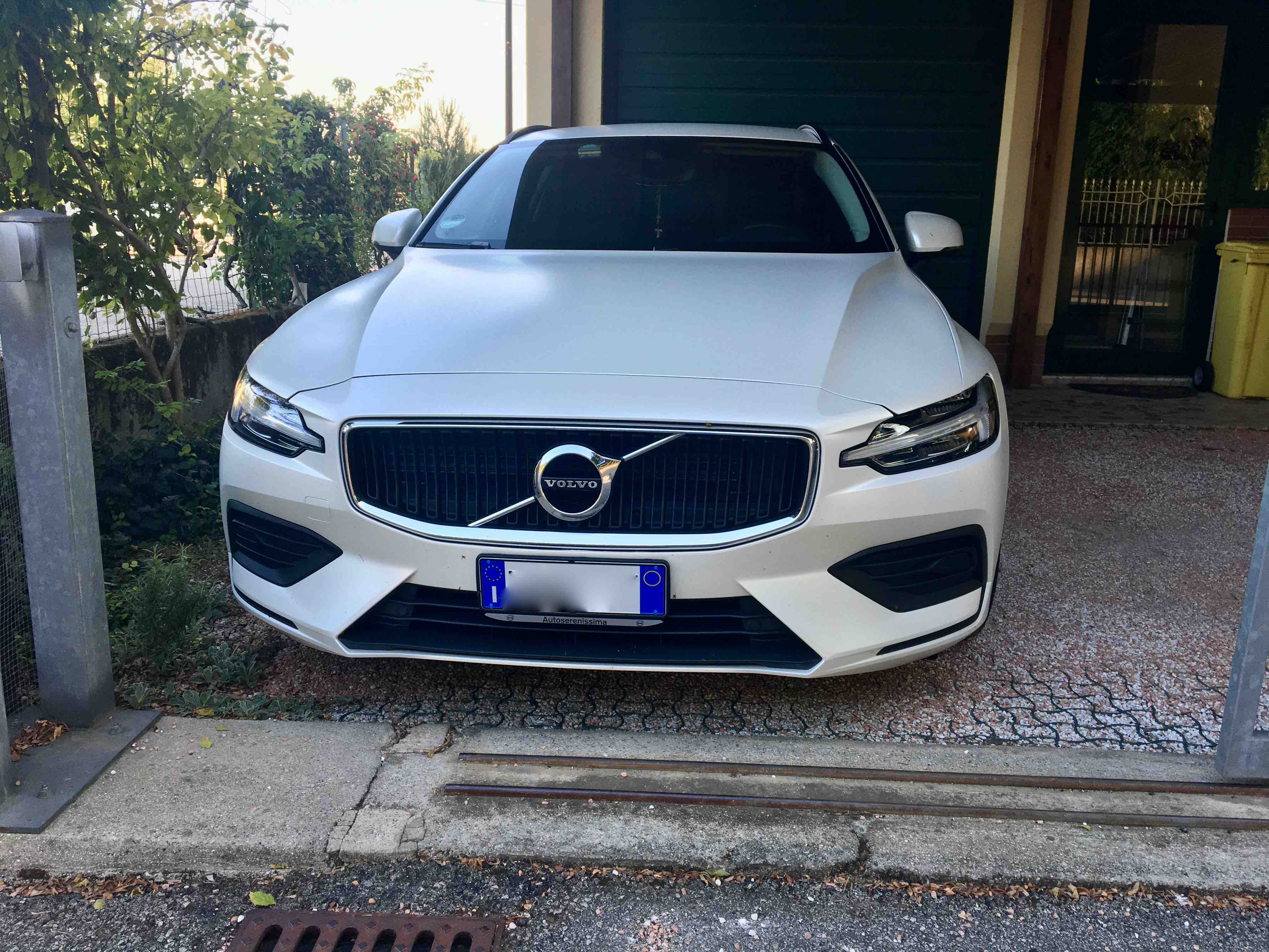

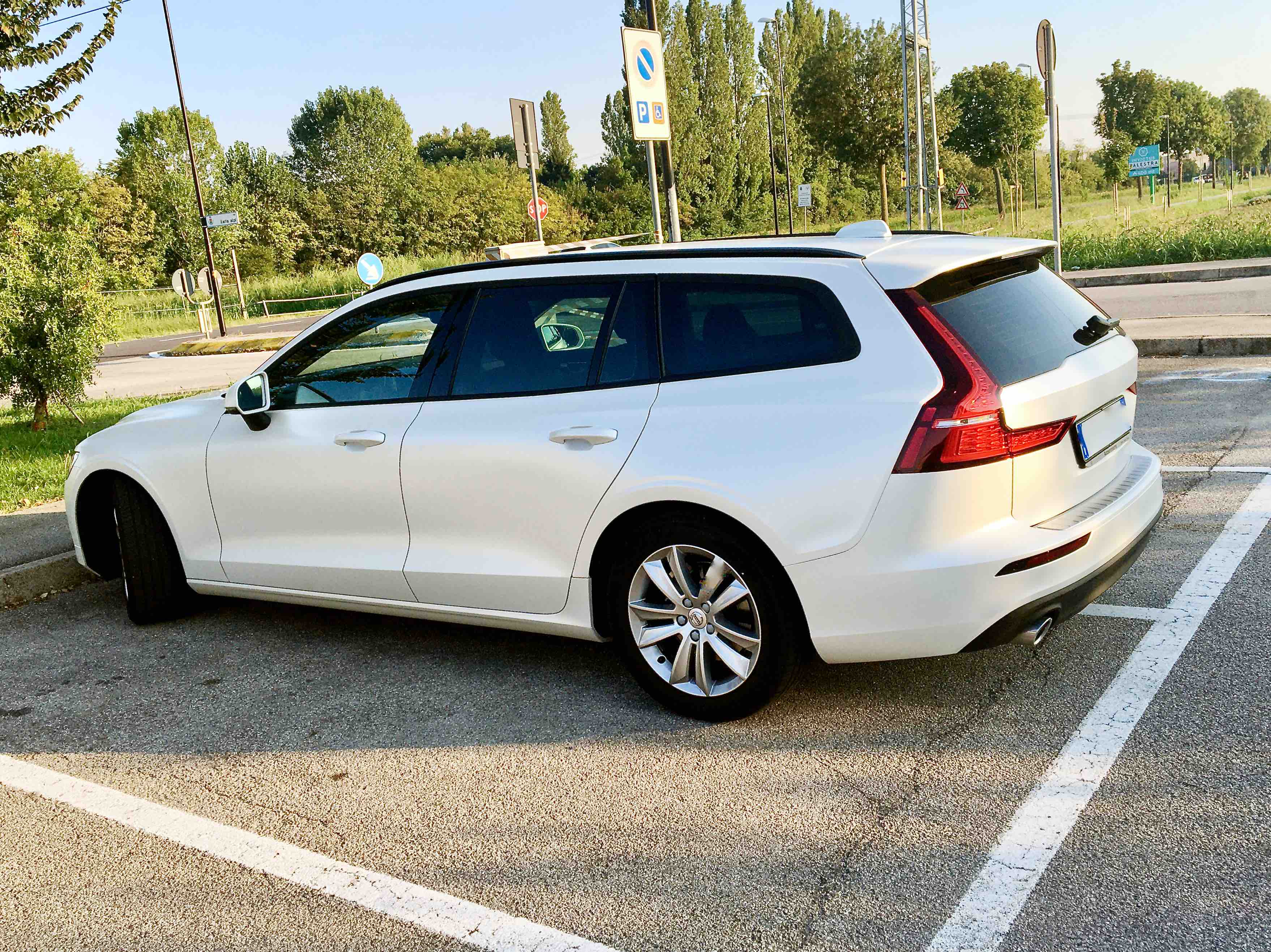

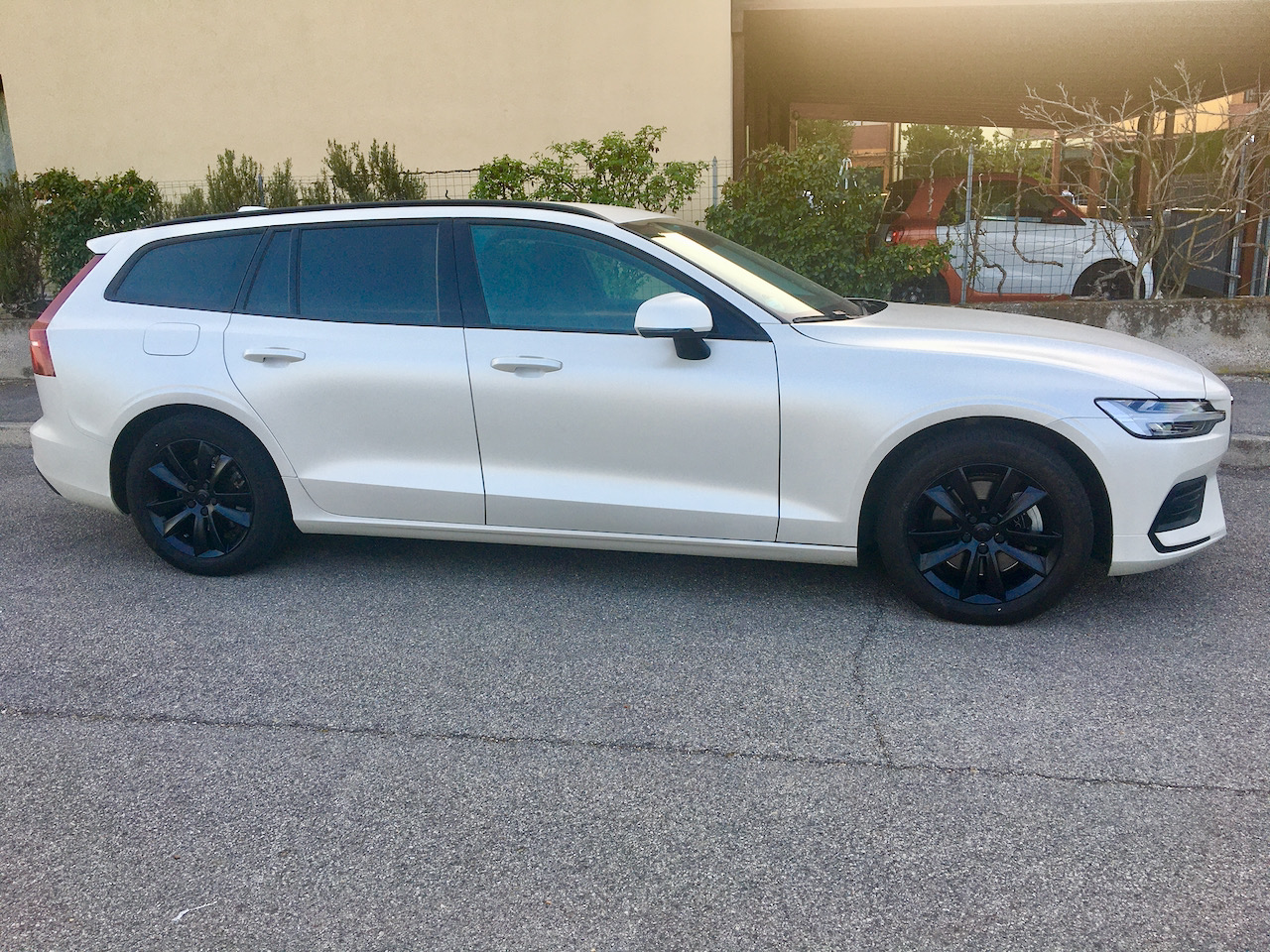

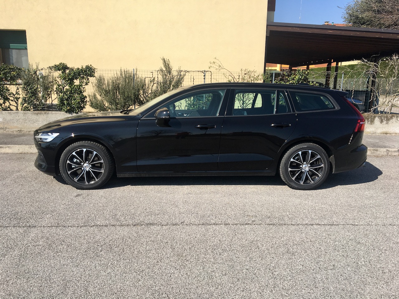

In realtà il wrapping non usa adesivo. Salvo alcune applicazioni specifiche. Sotto ti metto le foto della mia auto wrappata e non .....solo per capire quali superfici e risultati si riescono ad ottenere.
