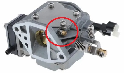

vi chiedo un breve chiarimento su come è da intendere la vite di carburazione su un fuoribordo yamaha 15HP 2 tempi che sto sistemando.
Qui di seguito la foto del carburatore.
La fatidica domanda è: svitando la vite, ingrasso o smagrisco la miscela?
Grazie in anticipo.
Alessandro.

Re: Vite di carburazione Yamaha 15HP 2T
Messaggio da joker580 »
