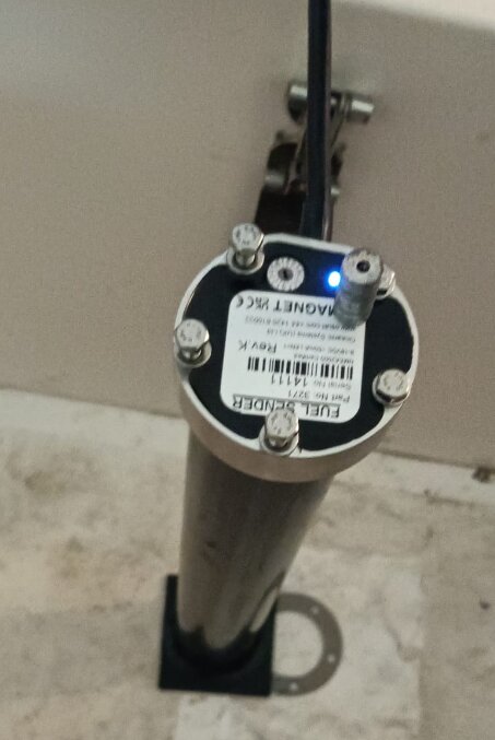

Stufo di sensori di livello del serbatoio approssimativi mi sono regalato un sensore volumetrico della Oceanic Systems UK.
Partiamo dal costo, 173 Sterline a cui aggiungere 41 sterline di trasporto , Iva , dazio e costi di sdoganamento. Circa 300 Euro. Non proprio economico.
Il sensore è ben realizzato, si calibra ruotando un selettore nelle posizioni vuoto e pieno e confermando avvicinando un magnete allo strumento.
Lo stesso selettore indica il numero del serbatoio scelto.
Per la calibrazione ho realizzato un tubo con la stessa altezza del mio serbatoio, ho messo il livello di benzina minimo cosrrispondente al pescaggio e poi ho riempito fino all'orlo per il livello massimo.
Variando di pochi millimetri il livello carburante il sensore legge la variazione, ci sono circa 100 punti di lettura su circa 35 cm.
Il tutto visualizzato su Garmin GMi10
Il sensore opera in due modalità "Volume" e "Level" , mi sfugge però la differenza...

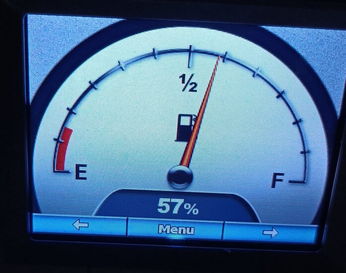

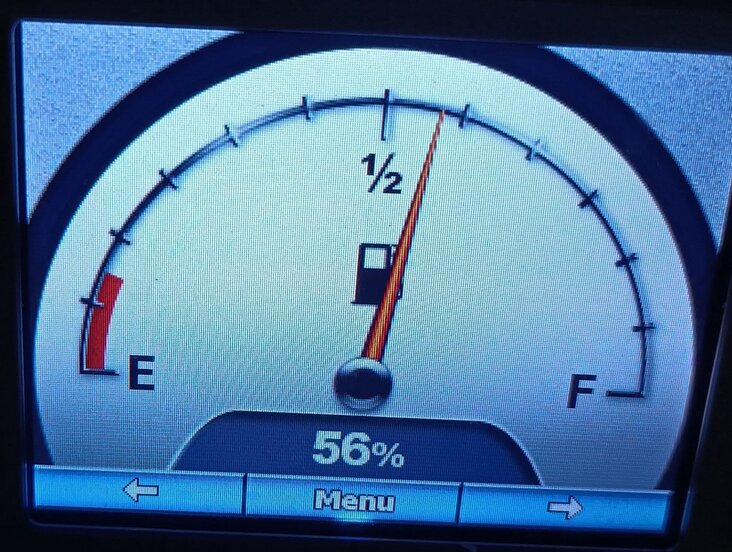

Mi sono "divertito" a fare il benzinaio per testare la precisione del sensore.
Non avendo ancora messo in acqua il gommone ho messo in bolla il serbatoio, l'ho riempito raso , 97 litri , e poi ho provato a rimuovere 5 litri alla volta per vedere cosa succedeva come misurazioni .
La misura è una percentuale del contenuto totale ed è affidabile.
Nelle condizioni ottimali del test riesce a vedere il litro.

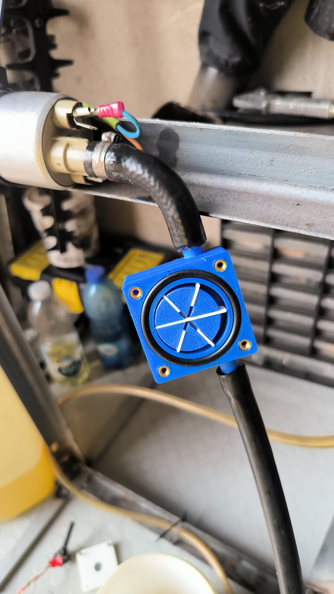

lucamad ha scritto: 17 luglio 2024, 18:52 Mi sono "divertito" a fare il benzinaio per testare la precisione del sensore.
Oggi ho fatto anche io il benzinaio alchimista :D ... questo è un vero sensore volumetrico ;)
