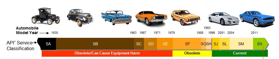

Se è prescritto un 10W30 ed utilizzi un 5W30 va bene. Il 5W30 comprende la gamma di viscosità del 10W30. In realtà la variante da valutare, a mio avviso, è la classifica API (S per i motori a benzina) ed ACEA. Verifica sul libretto del tuo motore quale specifica minima deve essere soddisfatta e se l'olio che hai individuato soddisfa tale specifica sei a posto.

Non dimenticare le specifiche API

Le specifiche API stanno ad indicare se l'olio è per le vetture contemporanee, soprattutto per garantire un lubrificante adatto all'uso con motori con catalizzatore. Per i fuoribordo non ci sono dunque problemi .
Ho recuperato il manuale di un Honda BF30 del 1996 e consigliavano un olio da auto 5W30 e specifiche SG SH SJ
