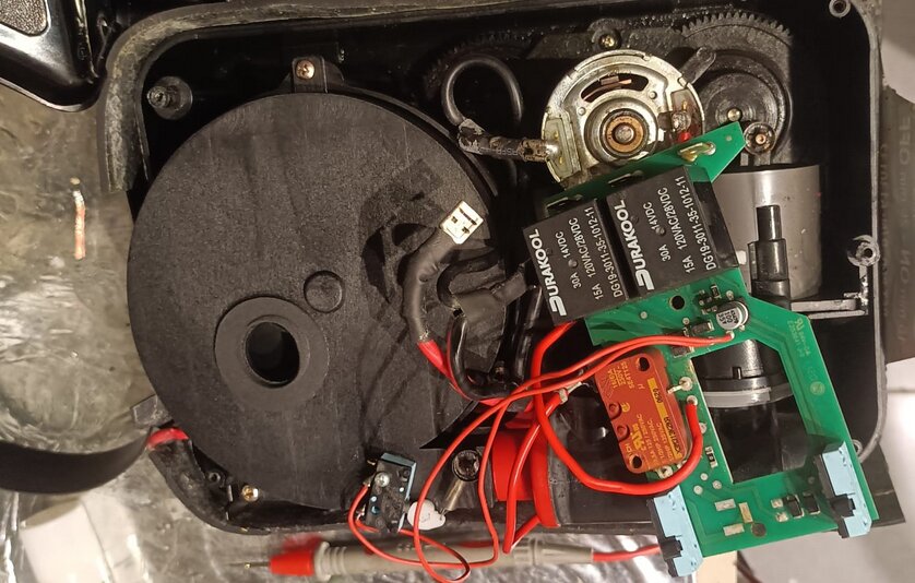

Comprato 3 anni fa ed usato saltuariamente è la seconda volta che mi pianta in asso.
Lo pagai 122 euro spedito , adesso costa 180 Euro :)
Stamane nel momento del bisogno dopo aver gonfiato un tubolare non è più andato .
Azionando l'interrutore di accensione si sentiva il ticchettio di un rélé ma nulla.
Smontato ed in effetti il problema è il rélé . Trovato su RS, costa 2 Euro , ne ho presi due e con il trasporto in totale 17,70 Euro.
E un rélé per automotive.
Non è certo però un rèlé che va bene in un ambiente marino o comunque con forte umidità.
Avrei messo al suo posto un SSR oppure un rélé meccnico come questo ma con specifiche MIL
