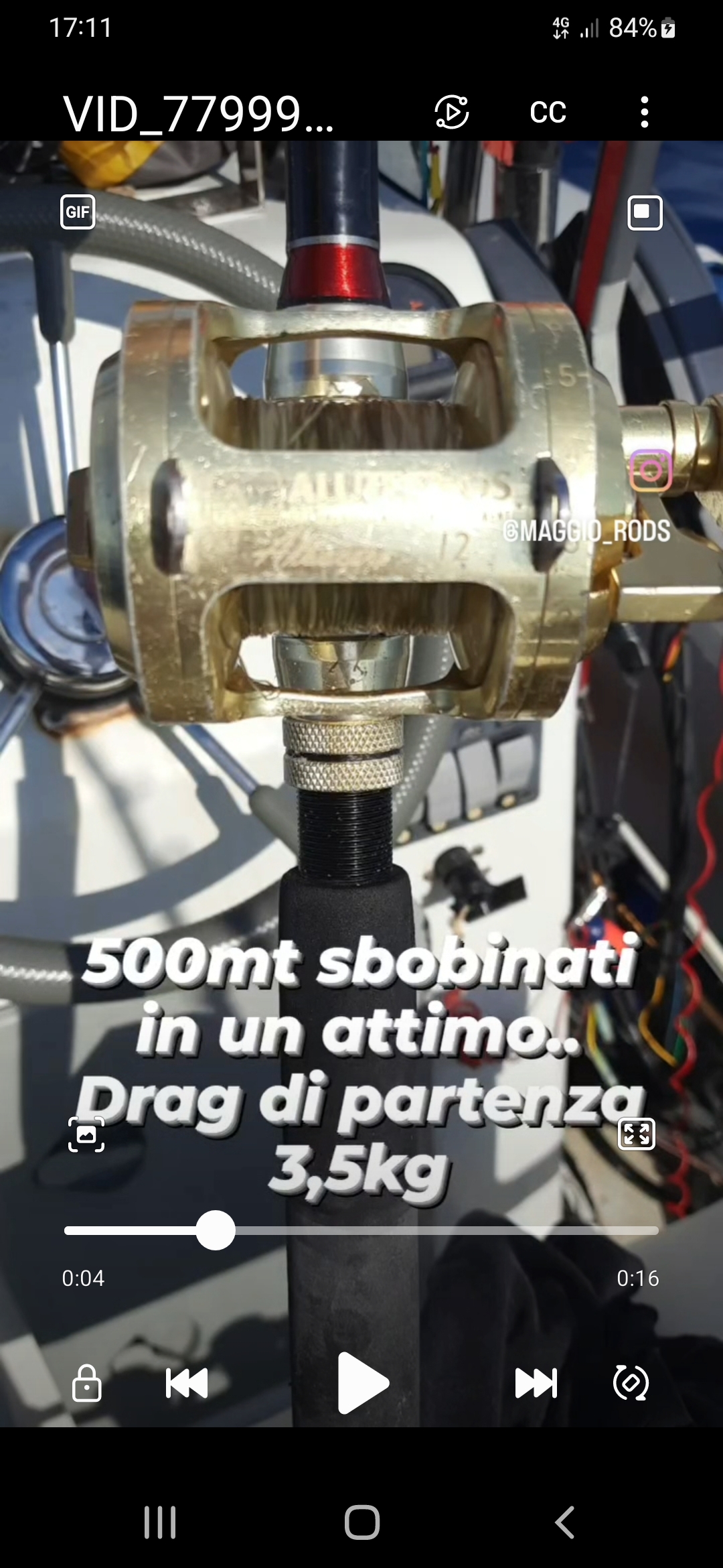

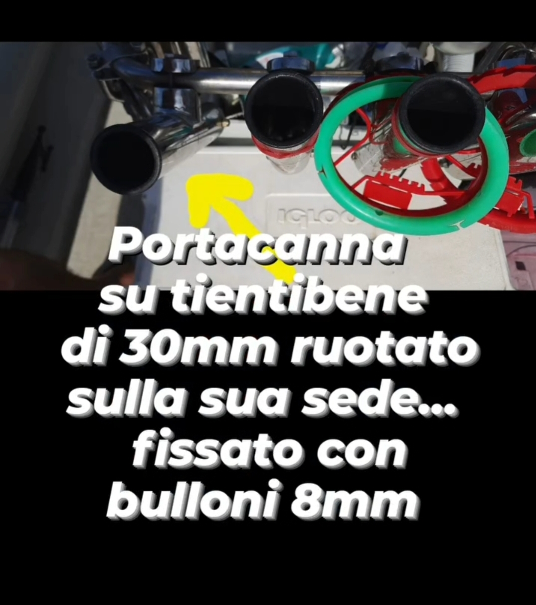

L' allego due foto, dove sull'esca a mezz' acqua ha abboccato il tonno, oramai una costante, 450 mt Multifibre da 50 lb con drag di 3.5kg sbobinati in pochi interminabili secondi
Sono portacanna inox, con due bulloni M8 ben strinti, a mano non li smuovi di 1mm, quello era un tonno grande ovviamente, ma quando si traina a mezz' acqua (in Corsica poi....) questo succede costantemente.
La grande ricciola come il tonno , hanno partenze di una potenza davvero disarmante, bisogna stare all' occhio soprattutto per una questione di sicurezza che in questo ambito non è uno scherzo.
