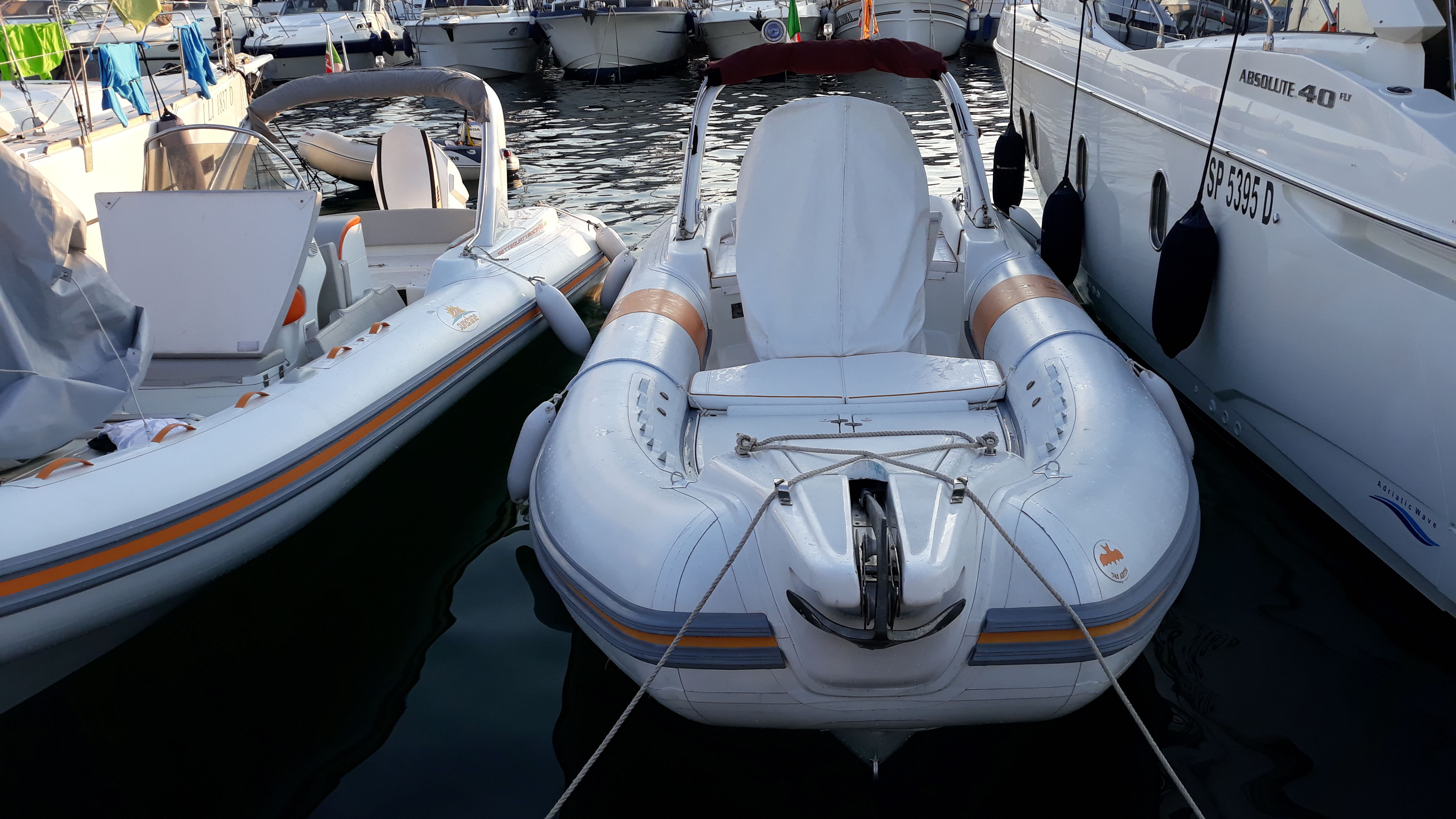

Ciao a tutti, vorrei realizzare un maniglione per salire dalla prua quando il gommone è in banchina.
Ho già visto questa soluzione su un altro gommone e visti i miei problemi con la schiena vorrei realizzarlo per me.

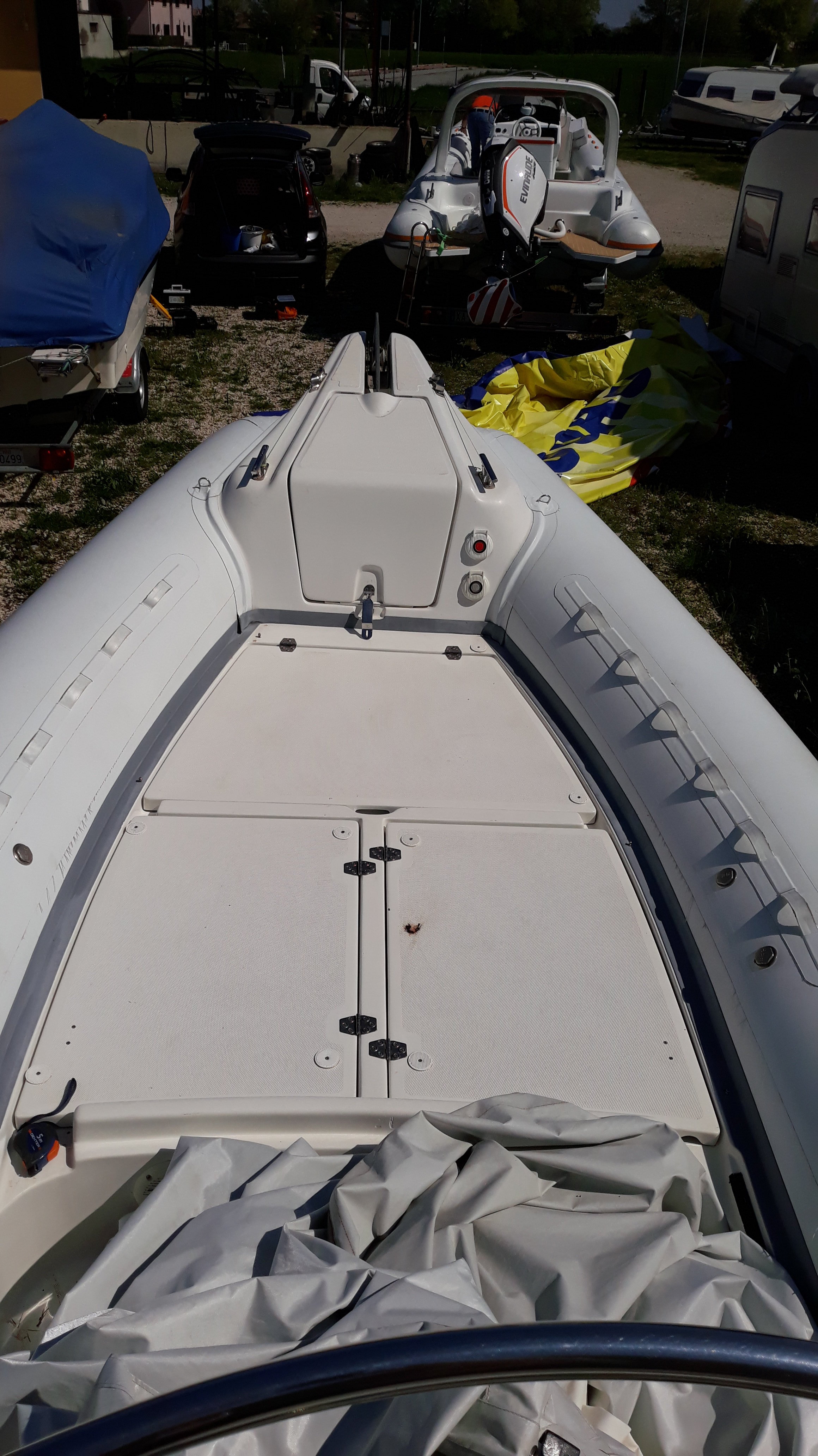

Sul mio gommone è montato un musone di prua abbastanza pronunciato, e la sua forma a punta non agevola l'operazione:
Il maniglione dovrebbe essere qualcosa del genere, ma molto più lungo per poterlo "prendere" dalla banchina ed andrebbe fissato sulla parte anteriore del prendisole di prua:
Ora, accetto consigli su come realizzare una simile struttura. Io ho delle idee, ma ho alcuni dubbi cominciando dal prendere una sorta di "dima" da presentare poi a chi mi farà quel pezzo in inox.

Ciao Michele, probabilmente la dima puoi facilmente realizzarla sagomando sul posto un piccolo tubetto di alluminio che vendono ai vari briko.
Mi domando invece se devi necessariamente scollare il musone per ancorarla in maniera stabile, di modo che ti possa veramente aggrappare anche in caso di rollio senza strappare gli ancoraggi.
Qual è la tua idea?
Qual è la tua idea?

Ciao Franco, no non ho nessuna voglia di fare quel lavorone.
Pensavo a mettere un bicchiere in acciaio sul prendisole. Tutto questo deve essere rimovibile però. Non voglio andare in giro come se cercassi i tonni.

Per intenderci meglio, inserirei un bicchiere sul prendisole in prua, a ridosso del musone, di questo tipo dove mettere e togliere il maniglione. C'è anche una versione con il tappo, che non fa entrare acqua.
https://www.webnautica.it/attrezzature- ... 11776.html
Devo solo stare attento alle misure perché poi il maniglione va ingavonato da qualche parte.
Credo che questa sia la soluzione più idonea per chi ha un musone a punta come nel mio caso.
Chi ha la fortuna di avere anche un piccolo muso, ma squadrato in punta, può optare per altre soluzioni probabilmente più semplici.

Chiaro, buona idea ma quanto è lungo il tuo musone? Guardando la foto mi viene il dubbio che la distanza della banchina sommata alla lunghezza del musone (detratti i 350 mm del maniglione) sia fuori portata di mano per aggrapparsi in maniera sicura. O perlomeno ti aggrapperesti soltanto da circa metà salita a bordo o anche meno, che sicuramente è meglio di nulla ma ti espone comunque a parecchi rischi. Spero di essermi spiegato...

Ah giusto, l'avevi scritto all'inizio! Attenzione che il momento torcente che andrà a scaricarsi sull'ancoraggio in vetroresina sarà moltiplicato e tanto più grande in funzione dell'aumento della lunghezza. Cerca di inserire rinforzi adeguati.

Pensavo ad una sorta di "bloccaggio" del braccio sulla parete del musone. Credo dovrebbe tenere di più. Inoltre sotto al bicchiere l'intenzione era di mettere una placca in inox. Ma devo ancora verificare gli spazi.
