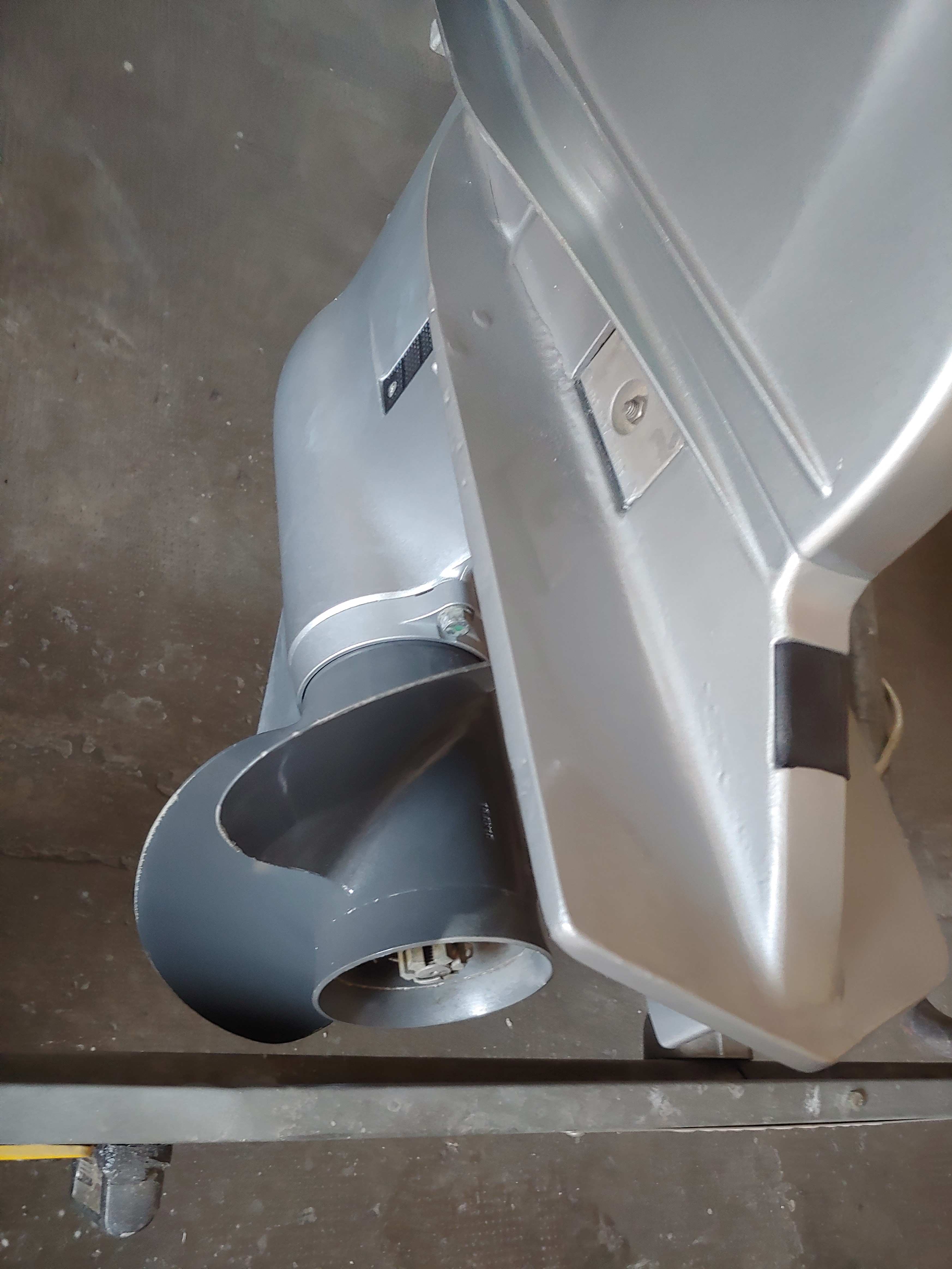

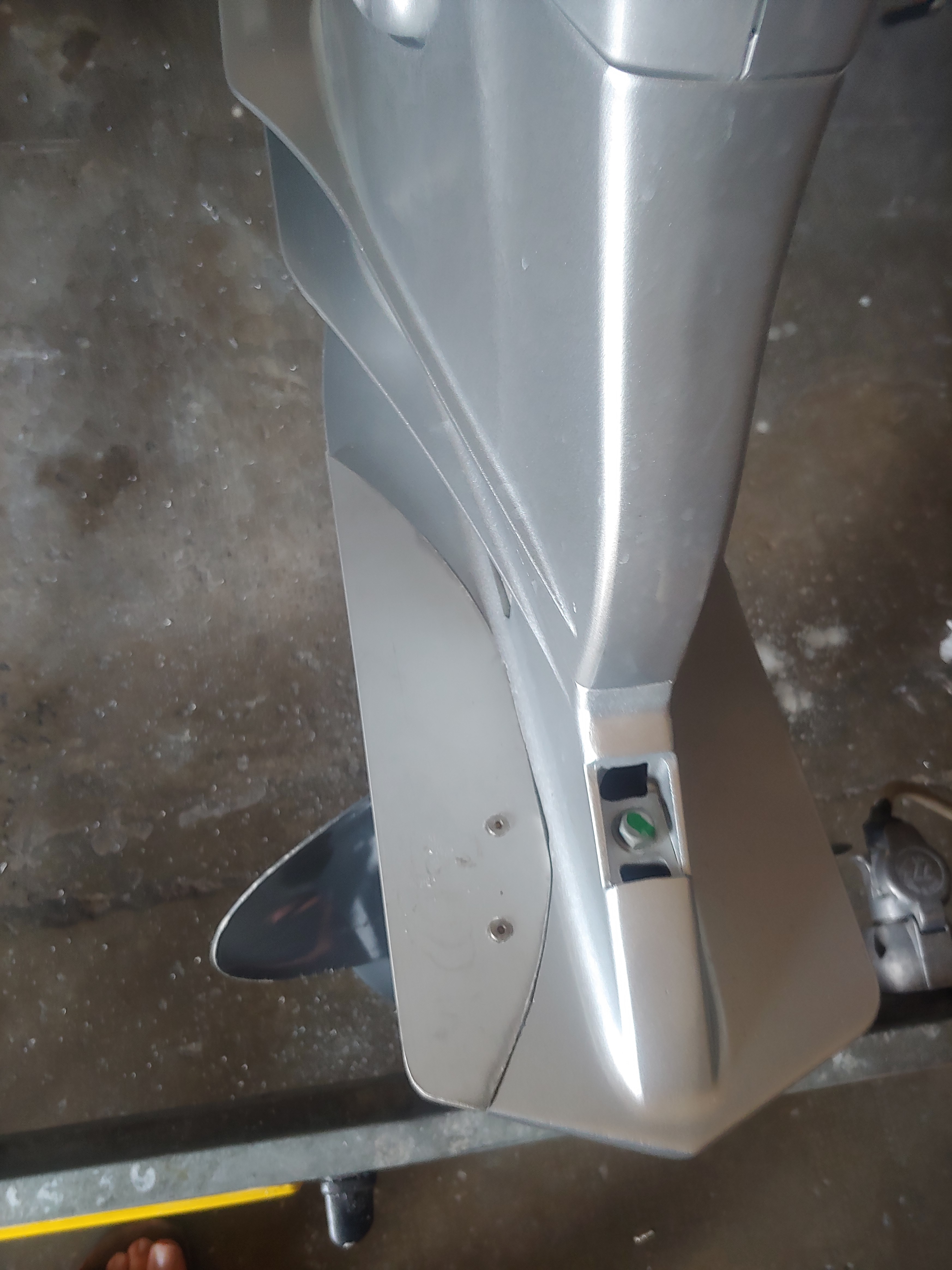

oila....e da un po' che non mettevo qualche foto e visto che sono bloccato in casa, ci provo. Quest'anno a luglio sul lago maggiore mio figlio ha preso qualcosa tra elica e la piastra anticavitazione, dato le ferie imminenti e non trovando nessuno per rimediare al danno ,e come si dice di solito aiutati che il cielo ti aiuta ho cercato di sistemare la cosa in qualche modo visto che il pezzo saltato mi sembrava abbastanza importante e l'alternativa era cambiare la scatola del piede completamente. per ora penso possa andare.

Ciao gian mi ha messo l'ultima foto al posto della prima, praticamente ho dovuto ricostruire con due pezzi di alluminio il pezzo di piastra che si e rotta e che si e persa nel lago maggiore.

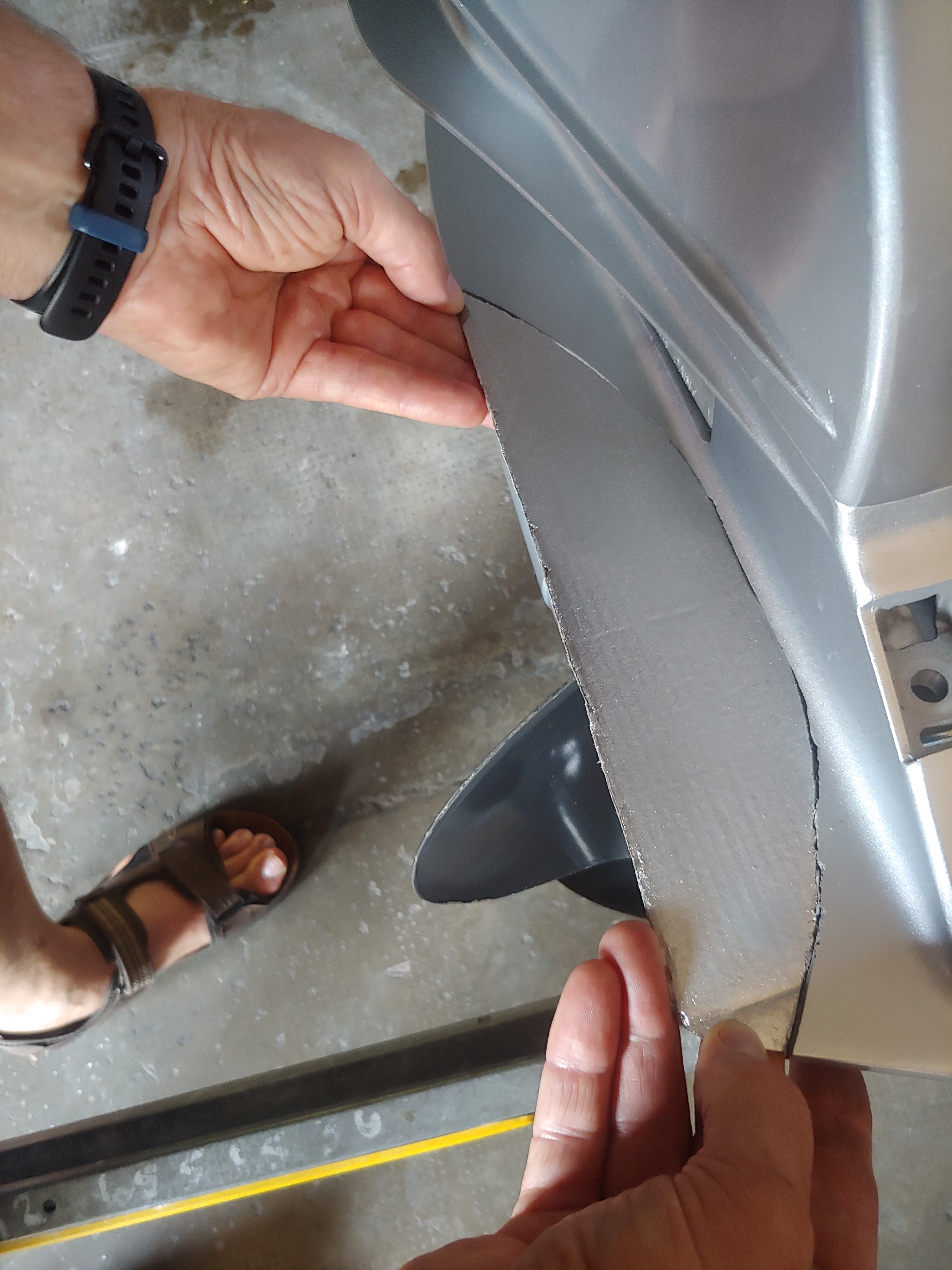

ciao a tutti mi scuso per la poca chiarezza, comunque dicevo che un corpo sommerso ha fatto saltare quasi mezza piastra anticavitazione del motore di mio figlio fra l'altro motore quasi nuovo. quindi ho dovuto fare una dima in cartone del pezzo mancante, poi riportato in alluminio da due millimetri.Essendo la piastra di spessori diversi dalla parte anteriore e quella posteriore, ho dovuto fare due piastre cioe sotto e sopra non trovando nessuno che potesse saldarle le ho fissate al piede con bulloncini passanti con relativi dadi . tra una piastra e l'altra ho riempito con stucco adatto tipo sandwich in seguito levigato e riverniciato, il tutto sembra tenere bene anche perche al ritorno delle ferie le condizioni sono rimaste come da ultima foto. spero di essere stato piu' chiaro
