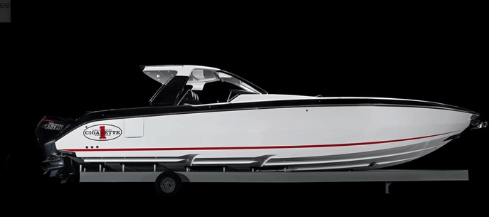

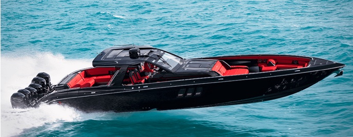

I progetti ad alte prestazioni come questo Cigarette Tirranna 59 viaggiano principalmente sul gradino di poppa quando vanno a tutta velocità, riducendo significativamente l'attrito dello scafo e massimizzando la velocità. La velocità massima segnalata con 6 Mercury 450R è di 70 nodi!

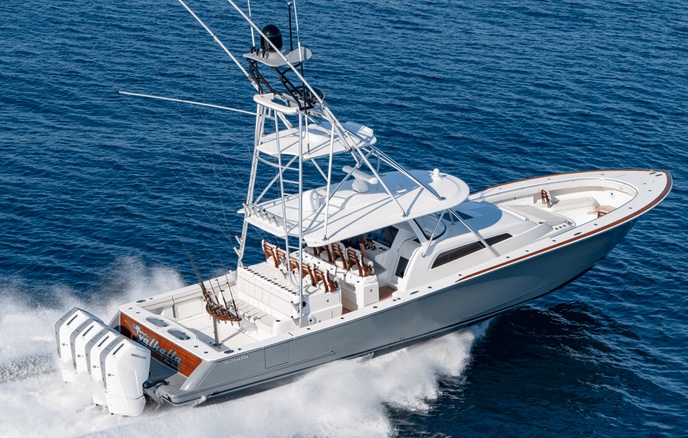

Anche gli scafi di grandi dimensioni, come questo Valhalla da 55 piedi della Viking Yachts, con potenza adeguata possono trarre vantaggio da un fondo a gradini.

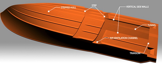

Gli scafi a gradini sono costruiti con una o più rientranze, o "gradini", inserite nel fondo della barca, solitamente situate vicino al suo centro di gravità longitudinale. Questi gradini riducono la superficie bagnata dello scafo, consentendo alla barca di navigare su una miscela di aria e acqua anziché spostarla completamente. Questa riduzione della resistenza può comportare:
Planata più rapida: gli scafi a gradini entrano in planata più rapidamente, con una minore impennata della prua rispetto agli scafi convenzionali.
Velocità più elevate: con una resistenza ridotta, molti progetti a gradini raggiungono velocità massime più elevate.
Risparmio di carburante migliorato: la riduzione dell'attrito o della resistenza dell'acqua contro la superficie di scorrimento si traduce in una migliore efficienza alle velocità di crociera in molti progetti, aumentando l'autonomia.
Angolo di scorrimento più piatto: gli scafi a gradini spesso richiedono meno input di trim del motore o del trim tab, creando una navigazione più stabile e livellata.
I gradini stessi possono variare nel design, dritti, a forma di V o persino scolpiti secondo schemi specifici, a seconda degli obiettivi del produttore.
Il loro posizionamento è fondamentale: secondo gli architetti e gli ingegneri navali, i gradini troppo in avanti restano fuori dall'acqua quando l'imbarcazione è in planata, mentre quelli posizionati troppo indietro possono creare instabilità e beccheggio eccessivo.

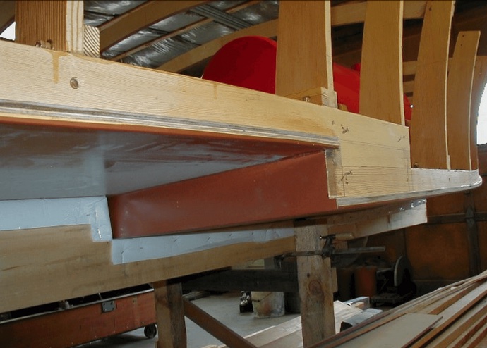

I primi scafi a gradini, con struttura in legno e rivestiti in lamiere di mogano, apparvero nelle imbarcazioni americane progettate per stabilire record di velocità nei primi anni del 1900. Gar Wood e Christopher Columbus Smith alimentarono queste imbarcazioni con motori aeronautici da 1650 CID per spingerle a velocità inaudite di 60 nodi e oltre.

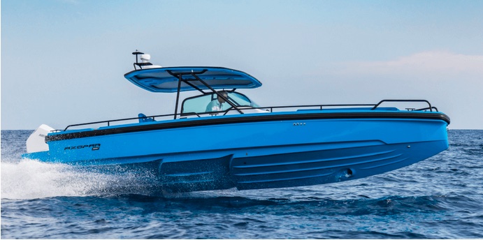

Axopar è tra i leader nella diffusione del design nordico, che prevede scafi a gradini in molti modelli.

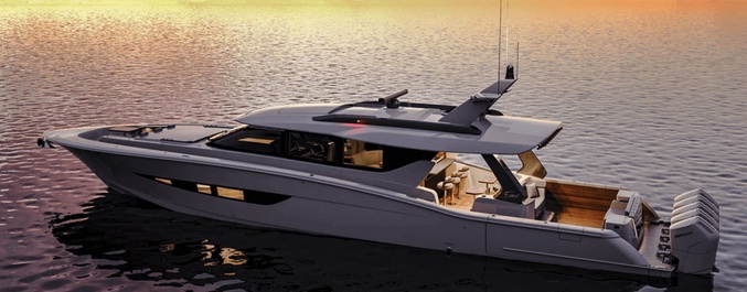

Nuovo 670 LXS di Scout: questo è lo scafo a gradini più grande che abbiamo scoperto per imbarcazioni sportive/yacht da diporto. Lo scafo da 66'9" ha due gradini su una larghezza massima di 16'2" ed è progettato per cinque Mercury 600. L'azienda afferma che la capacità di carburante di 1.500 galloni gli conferisce un'autonomia di 500 miglia a 35 nodi, velocità WOT oltre 52 nodi.

Il nuovo 670 LXS di Scout è apparentemente il più grande yacht sportivo da diporto con scafo a gradini attualmente sul mercato. È progettato per cinque fuoribordo Mercury 600 e ha una velocità massima stimata di 52 nodi.

In costruzioni senza stampo, la complicazione è estrema, per dire già i pattini sono una bella rottura di scatole.
