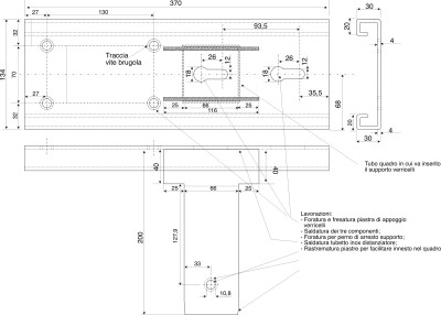

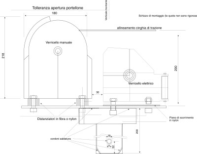

Prendendo spunto dal recente post di Ale 70 e a beneficio di chi volesse apportare la modifica su carrelli dotati di piantone quadrato da 70 mm. facendo realizzare il manufatto da una officina attrezzata, posto due schizzi quotati facenti parte del progetto da me realizzato a suo tempo:
