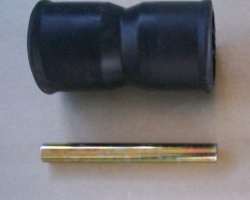

Ciao a tutti
Sostituiti un anno fa i rulli centrali del mio carrello ellebi con il modello MAXI cod0218 prodotto da Spoleto rimorchi
rullo spoleto rimorchi.JPG (14.32 KiB) Visto 3105 volte
Il mio gommone e' un 6 mt Northstar .. direi un gommone piuttosto leggero per le sue dimensioni (e' un modello RM diving allestito per la pesca, niente divanetti, niente prendisole , pochi e piccoli gavoni dove riporre le attrezzature). Ho utilizzato il rullo di maggior portata della Spoleto Rimorchi, il rullo MAXI che viene montanto per le imbarcazioni piu pesanti ( sono i rulli centrali del carrello da 6200kg...), quindi assolutamente sovradimensionato per le mie esigenze. Montato sul mio carrello neanche un anno fa. Dopo una 20ina di aleggi ecco il risultato:
e' collassato il telaio interno...mah....e pensare che ho sostituito gli economicissimi rulli ellebi ( che non mi hanno mai dato problebli) soltanto per voler migliorare in termini di scorrevolezza...

Penso tu li possa restituire. La Garanzia è di 2 anni e se chi te li ha venduti ha un minimo di buonsenso te li dovrebbe sostituire. Meglio se con un altro modello. Direi che la struttura è inadeguata anche a vista per quanto leggero un gommone il suo peso ce l'ha e quei piccoli raggi in materiale plastico chiamano un po' vendetta. Evidentemente non hanno fatto un'adeguata progettazione.

È un chiaro problema costruttivo non vedo come potrebbero addossare la colpa del cedimento ad un uso improprio...

a meno che il peso su quel rullo sia aumentato a dismisura perchè strada facendo salta e risalta gli altri si sono abbassati di pochi cm. tranne uno, appunto quello :hello:

Ma a parte la garanzia., questo e' il rullo della Spoleto Rimorchi dedicato al maggior carico, ripeto, rulli su carrelli con portata di 6200kg....possibile sia stato progettato male? E tale ditta in ambito di rimorchi e rulli, è diventata negli ultimi anni un punto di riferimento , almeno per quel che si sente dire e si legge. Mi pare strano l' accaduto. Unica cosa che ho pensato è che si sia bloccato dl nel movimento di rotazione .
Verificherò quanto detto da uauaton, a prima vista non mi è sembrato ma verificherò di sicuro

Non credo sia un problema di progetto, piuttosto, al netto dell'ipotesi di Uauaton, di produzione: dalle maglie dei controlli a campione qualcosa può sfuggire.

Si sono d'accordo, è un rullo usato su carrelli da anni, considerato dai fruitori un punto di riferimento per questo utilizzo

Resta il fatto che utilizzato per il suo scopo, si è rotto. Potrebbe anche essere un componente difettoso, per un errore di produzione. certo non si può capire da una foto, ma il cedimento è evidente ! Secondo me dovrebbero comunque sostituirlo !!

Uso gli stessi rulli da ormai diversi anni , te ne è capitato uno difettoso
