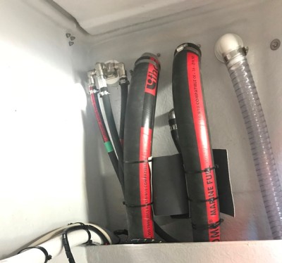

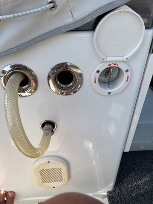

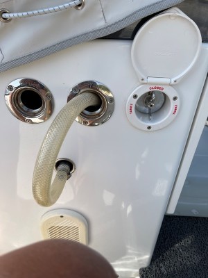

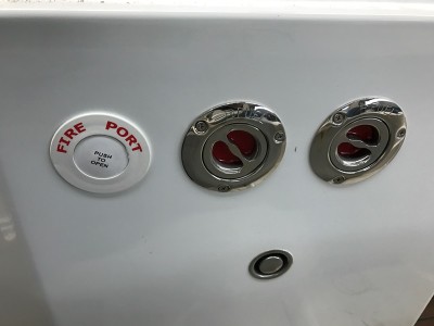

Presumo che il serbatoio abbia un tappo per il rifornimento e pure uno sfiato ora c’è da chiedersi cosa accade ai flaconi o serbatoi che hanno solo il tappo, li buttiamo via tutti ?
Il problema quindi è lo sfiato !
Cosa facciamo con lo sfiato ?
I miei due serbatoi hanno un solo sfiato e quando faccio rifornimento apro entrambi i due tappi e collego lo sfiato con un tubo di gomma al bocchettone del serbatoio che in quel momento non rabbocco poi faccio la medesima cosa quando rabbocco l’altro perché la puzza della benzina non mi piace e credo sia dannosa, ovvio che se metto dentro un volume di benzina nel serbatoio dallo sfiato di quel serbatoio fuoriesce tramite il suo sfiato un volume di gas che tramite il tubo di plastica fuoriesce e va nell’altro serbatoio così mi illudo di abbattere un po’ i vapori. ( comunque è certo che pure di lì fuoriescono )
Alla benzina che rimane nel serbatoio annualmente non faccio nulla se non metterci un flacone a fine e a inizio stagione perché non apro più il tappo di rifornimento.
Ma avete idea che schifezze aggiungono alla benzina per allungarla e farvela pagare per buona (quest’anno un motore a carburatore aveva problemi di funzionamento così ho suggerito di cambiare serbatoio, miracolo al motore sono spariti i malanni ! ) io non mi preoccupo perché il mio motore è a iniezione e quello che pompa va dentro semmai mi preoccupo per l’acqua che certamente può far d'anni
e controllo a ogni rabbocco se compare acqua nel bicchierino sotto al filtro ( quest’anno ho fatto molta più attenzione e per fortuna non ho trovato traccia ma a fine vacanza ho drenato il filtro ( e poi di nuovo riempito ) ho messo quella benzina in un flacone dopo un giorno ho ricontrollato se tutto appariva omogeneo come colore e densità e pure come odore e non ho notato nulla ) tutto qui ora la benzina nei serbatoi dorme assieme all’additivo
- Messaggi: 462
Re: Additivo stabilizzante per serbatoio benzina
ecco le foto
