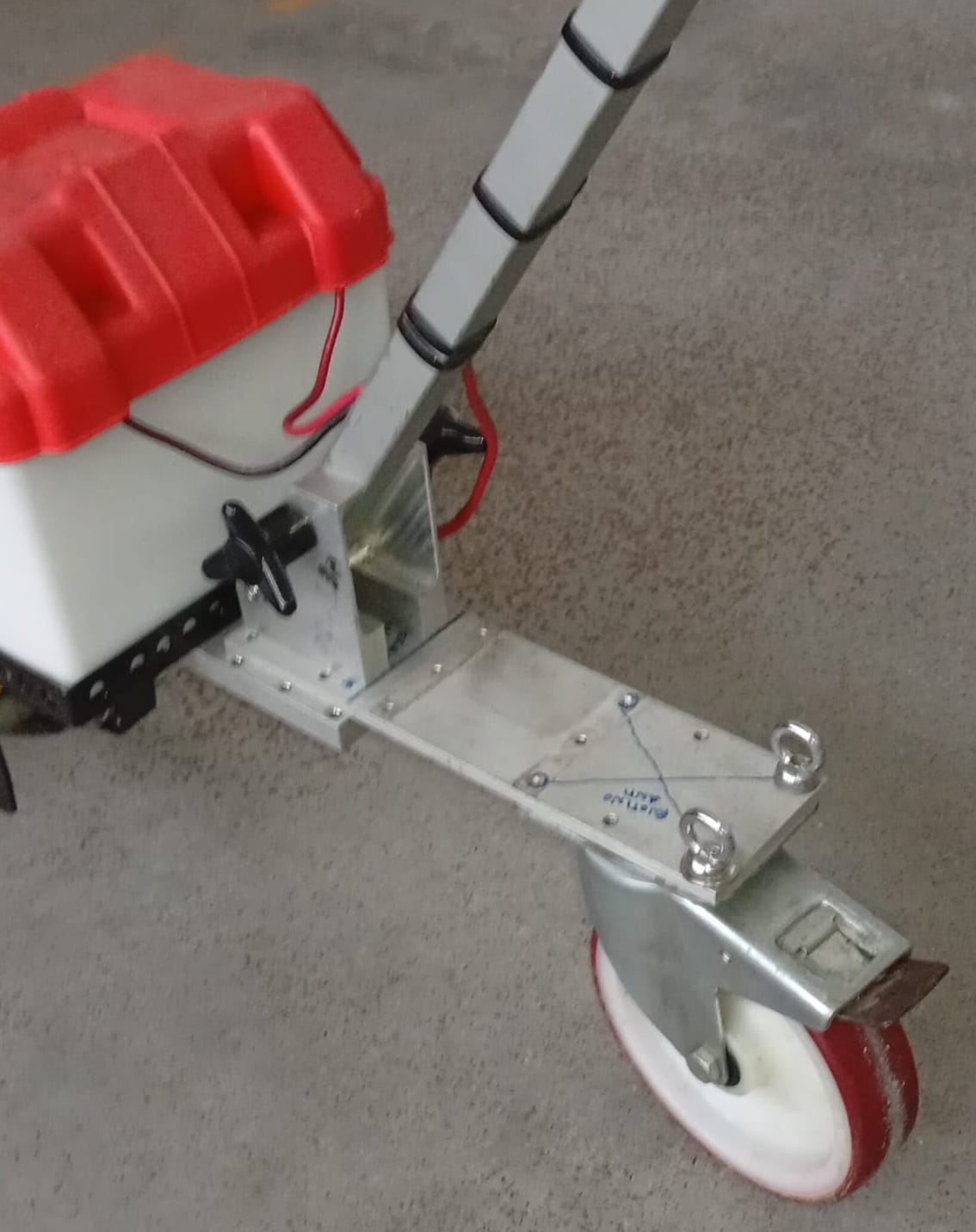

Poiché il mio carrello è rimessato al chiuso in un capannone regolarmente pavimentato ho pensato di far riesumare il mover di Jebo, rimasto inutilizzato. Grazie alla cortesia di Luca, il figlio di Mauro e, soprattutto di Mauri (che, con estrema cortesia, me lo ha addirittura recapitato a domicilio) ho potuto acquistare a prezzo di realizzo e da amico il mover.
Nelle prime prove con il mio Ellebi, più pesante di cica 5 q.li di quello di Jebo, ho rilevato che, sotto trazione, nonostante il peso della batteria, tendeva a sollevare la parte anteriore. Anche i due ruotini pivottanti anteriori, nonostante l’utilizzo limitato apparivano sottodimensionati e in difficoltà (a causa del piccolo diametro) nel superare le irregolarità eventualmente presenti. Anche la soluzione di zavorrare la parte anteriore, adottata inzialmente, avrebbe incrementato le sollecitazioni a loro carico.

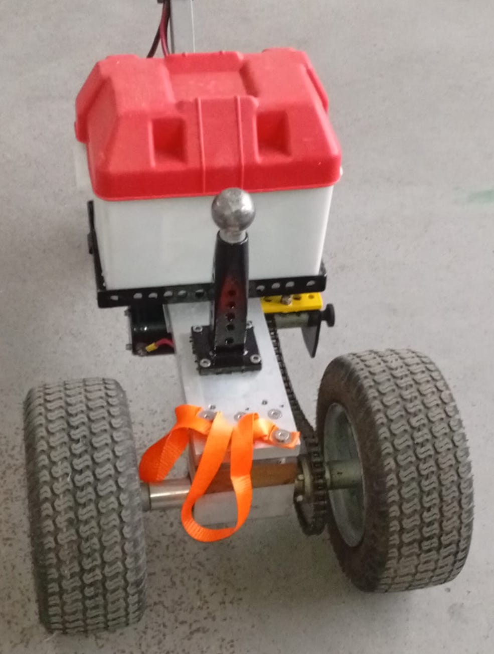

Per questo, da inguaribile “tuner” quale sono ho studiato una serie di modifiche utilizzando la stessa struttura originale in piastra di lega leggera da 20 mm. di spessore. Di seguito:
1) Ho spostato in avanti il gancio sferico su cui grava il carrello spostando in avanti il carico maggiore riducendo con ciò la tendenza all’impennamento senza bisogno di zavorra importante;

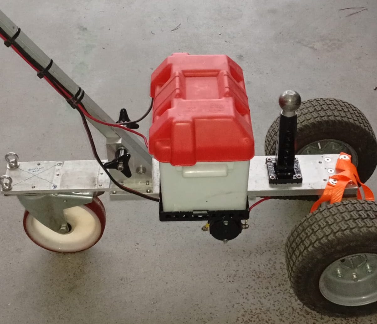

2) La piastra trasversale in lega che supportava i due ruotini pivottanti è stata fissata in senso longitudinale in modo da allungare il passo del mover e ulteriore spostamento in avanti del baricentro;
3) Ho sostituito (come si vede nella foto precedente) i due ruotini di piccolo diametro con una unica grande ruota pivottante (tra l’altro con freno a pedale) di cui ero già in possesso per altri progetti accantonati. Con la conversione in triciclo ho evitato che su superfici irregolari uno dei ruotini del complesso quadriciclo originale andasse a vuoto scaricando sull’altro tutto il peso. Ovviamente, vista la maggiore altezza della ruota pivottante rispetto ai preesistenti ruotini, per rendere lo chassis orizzontale ho montato uno spessore adeguato in corrispondenza delle ruote motrici.

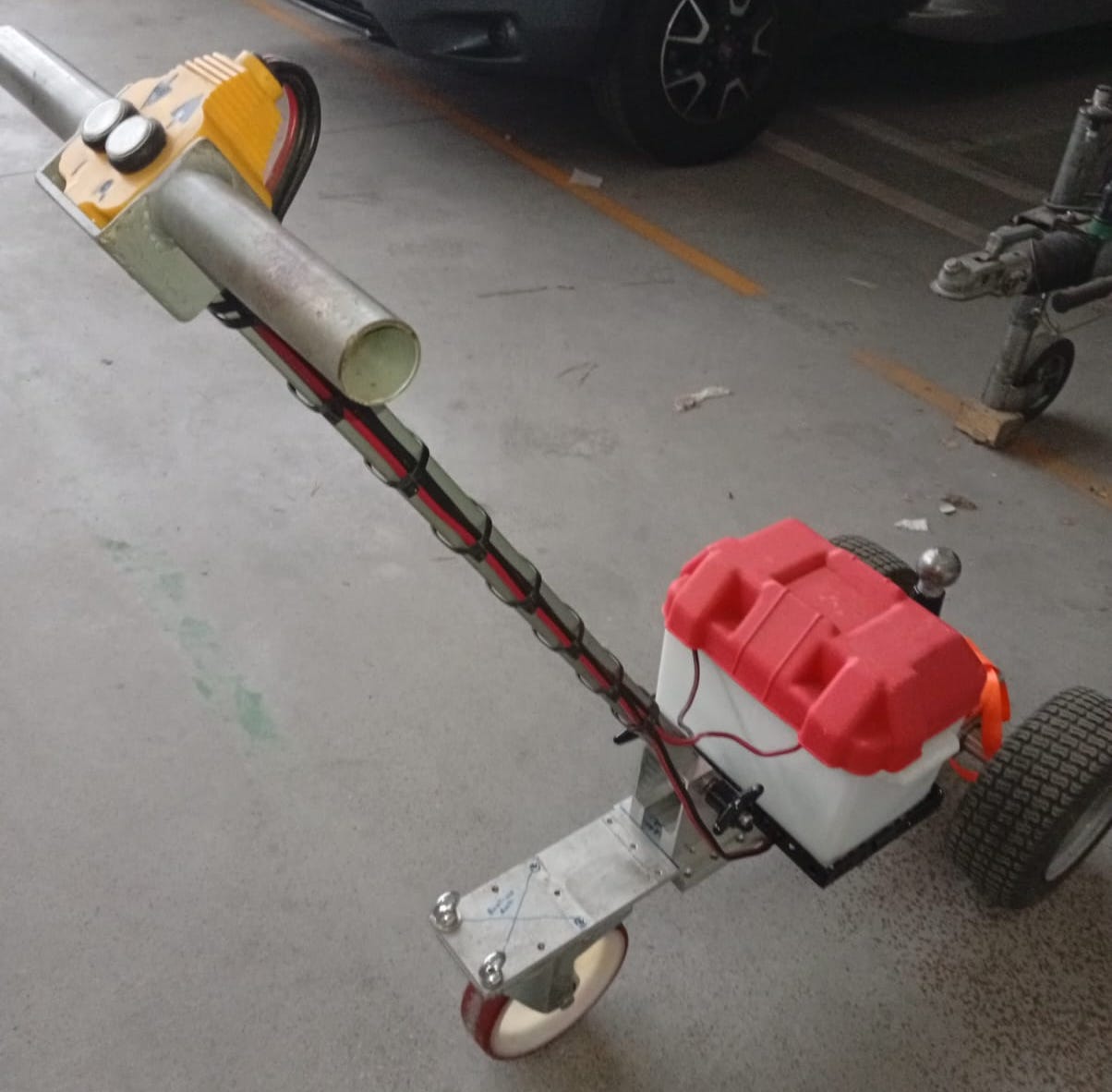

Ecco il risultato complessivo:

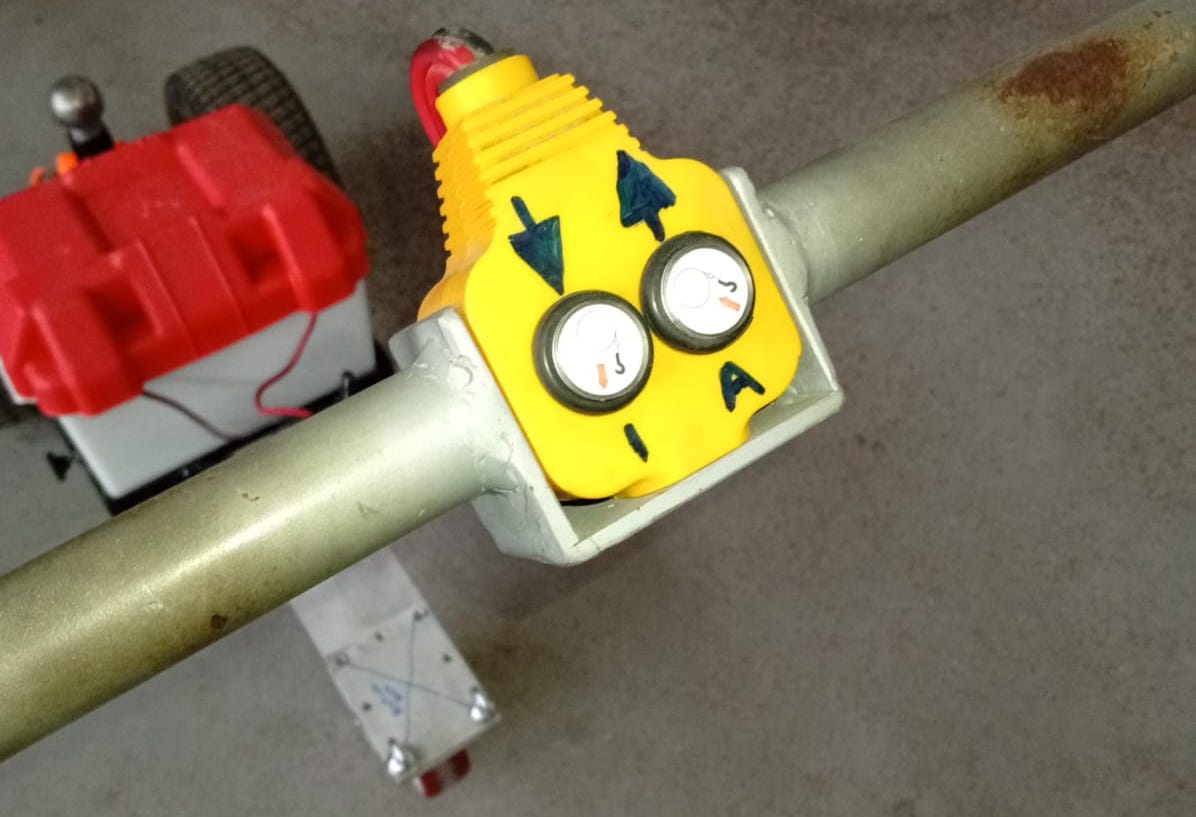

Per quanto riguarda il funzionamento, grazie alla genialità del progettista e realizzatore Mauri, risulta estremamente semplice: il mover è dotato di un lungo e robusto braccio di manovra (smontabile facilmente, senza attrezzi, per il trasporto grazie a due manopole trilobate visibili alla sua base) in cima al quale:
è collocato il pannellino del comando del motore elettrico a 12 V posto al di sotto dello chassis e alimentato dalla batteria collocata in apposita custodia posta al di sopra dello stesso.
I comandi del motore sono marcia avanti e marcia indietro e vengono impartiti tramite due pulsanti:

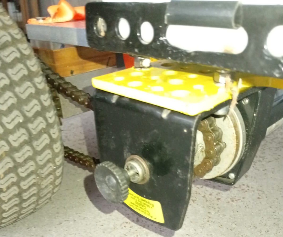

Per facilitare le manovre da scarico la corona dentata coassiale al motore che trasmette il movimento alle ruote motrici attraverso una catena in acciaio, è dotata di un disinnesto che evita di dover trascinare anche il motore elettrico a c.c. durante le manovre:

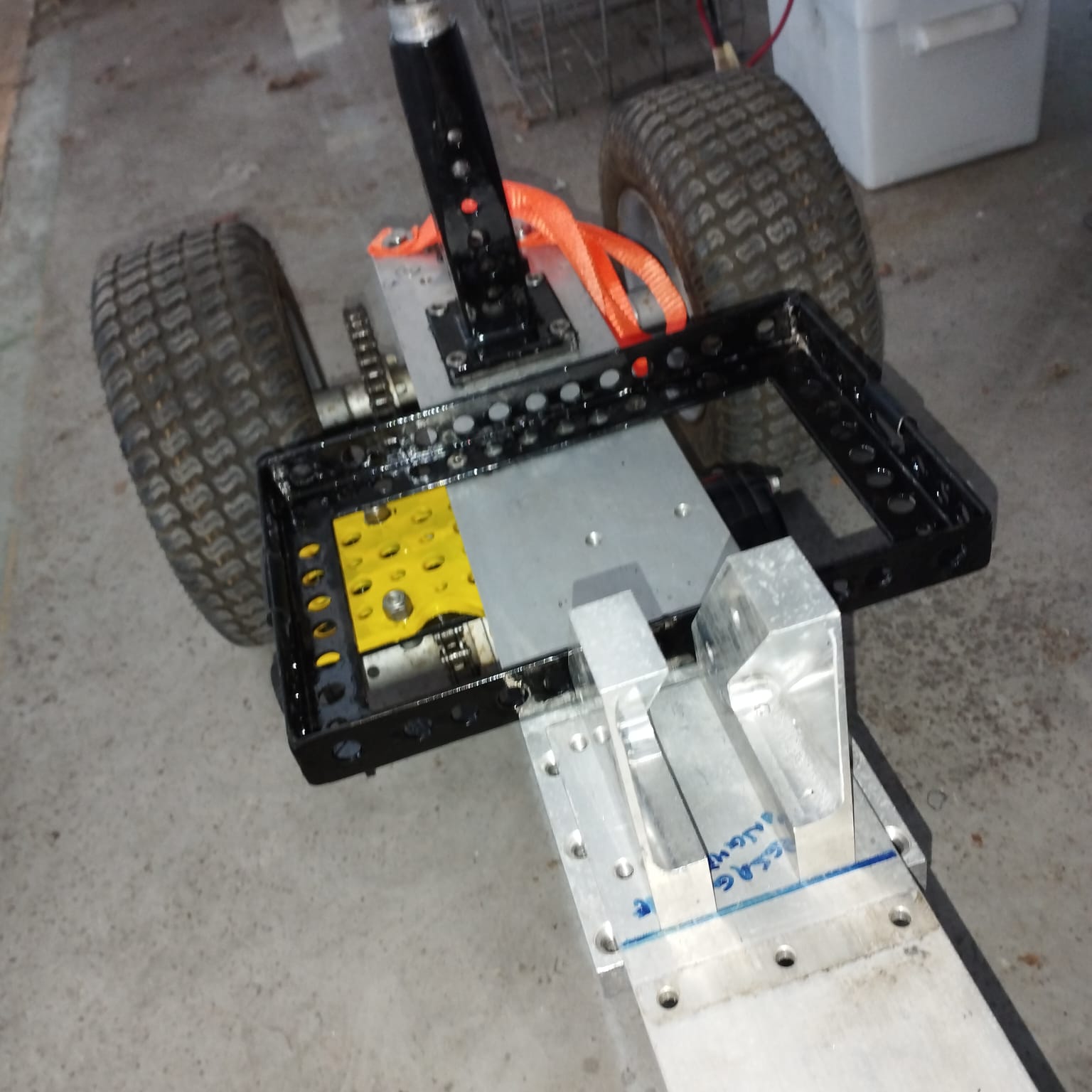

Dalle immagini si vede anche che (allo scopo di rendere più agevole il carico/scarico del mover nel bagagliaio dell’auto) là dove possibile, ho provveduto ad alleggerire con forature ad hoc le strutture più pesanti in acciaio (sostegno batteria, base di fissaggio motore elettrico e piantone del gancio sferico) e con una fresatura anche la base in lega del braccio di manovra.
Ho inoltre fissato posteriormente una cinghia (arancione nelle foto) e inserito anteriormente degli occhielli inox (sfruttando due delle viti a testa esagonale che fissano la ruota pivottante anteriore) in cui passare una cinghia analoga già predisposta allo scopo.
