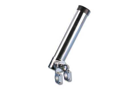

Comunque i 2 portacanne che già ho in inox sono come questo, con doppio attacco da battagliola o tubo:
Portacanna da battagliola.jpg (5.02 KiB) Visto 3685 volte

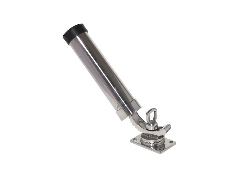

Mi sa che per mettere 2 portacanne e fissarli direttamente sulla plancettina, dovrei prenderne 2 tipo questi, che si fissano con delle viti direttamente alla struttura sottostante, ovvero fissati con viti e bulloni e contropiastra sotto la plancettina:
Portacanna a cremagliera.jpg (10.49 KiB) Visto 3685 volte
Questi sopra sarebbero anche "abbordabili" a livello di prezzo.
