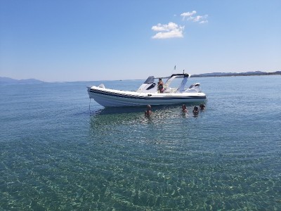

Apro questo post per raccontarvi che il battello in questione è un navigatore 'strepitoso'. A fronte di qualche strana scelta degli accessori obbligatori (dimensioni e posizionamento gallocce), posso testimoniare che, motorizzato con il Suzuki 350 tiene una crociera a 30 - 31 nodi a 4300 rpm consumando 1,5 litri/miglio effettivi (!) con antivegetativa, 4 persone a bordo, bagagli e pieno di acqua (80 lt) e benzina (350 lt).
Di più: anche con 30 - 40 cm di onda si governa a 40 nodi con facilità disarmante e tocca, nelle condizioni indicate, i 47 nodi a wot. Non risente dello spostamento del carico, almeno entro certi limiti, e non teme di navigare a 24 - 27 nodi anche su onde consistenti (70 - 80 cm).
Veramente un gran bel battello.
Eccolo nei pressi di Petriti.
