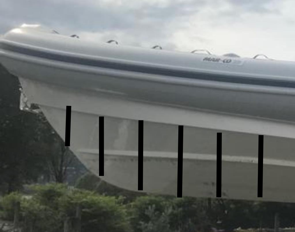

Reef ha scritto: ↑12 ottobre 2023, 15:52 @Sergetto, non ho capito, perdonami...
Vedi immagine successiva, dalla vista laterale la distanza longitudinale tra le linee tracciate dovrebbe essere sempre la stessa e dovrebbero risultare verticali e parallele fra loro. Poi fai la foto da una posizione avanzata davanti alla prua come precedentemente descritto.
Dalla foto dovrebbero risultare una serie di linee via via più inclinate verso la prua. È un tentativo per evidenziare l'andamento delle sezioni prodiere altrimenti impossibile da visualizzare.
Non so quanto o meno facilmente sia realizzabile nel tuo caso, ma un tentativo si potrebbe fare.

Ok, adesso è chiaro!
Avevo intuito (quindi ho fatto bene a chiedere nuovamente) che quanto fatto servisse poi in navigazione con telecamerina, per verificare il punto più o meno preciso di rottura acqua e successivi schizzi... che però forse non è malissimo comunque come idea adesso che l'ho scritta :lol:

beh certo che se riuscissi a fare un filmato da gommone appoggio , con mare non proprio olio (ma nemmeno agitato) , in cui si vede la deflessione del flusso sulla ruota di prua sarebbe il massimo..
