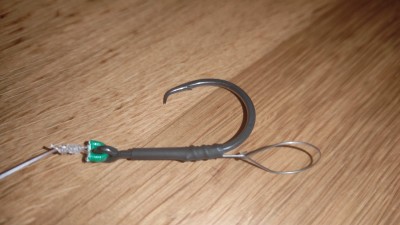

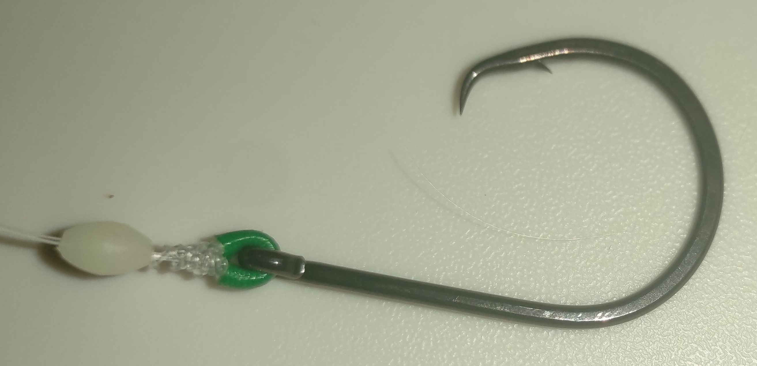

Amo circle 9.0 o 7.0 (in foto 9.0) con "Nose ring", legato con del fluorcabon dello 0,66 e fissato con un nodo del tubicino con redancia di protezione: La stessa soluzione di ami 9.0 o 7.0 l'ho anche fissata con uno sleeve / manicotto (i miei sono della tubertini-spero tengano come quelli di Luca): Poi vedrò se ci sono delle differenze se i pesci abboccheranno. Quindi per i pesci singoli da usare come esca viva, penso di aver trovato una soluzione che mi dà sicurezza in pesca.
A differenza di quanto descritto da Luca prima, io ho montato un terminale in fluorcarbon da 0.66 di circa 2 metri, legato a una girella di buona marca da 100 lb, e legato a un preterminale della varivas da 70 lb di 0,77 di diametro e poi legato con nodo al trecciato. Visto quanto espresso da Luca prima, ma anche visto online in altri video, penso che passerò anch'io a fare un nodo con il bobbin knot - robknotter, che però non ho ancora mai provato a fare.
Fino a qui, penso di essere "arrivato" e di avere delle discrete sicurezze per provare e andare in pesca.

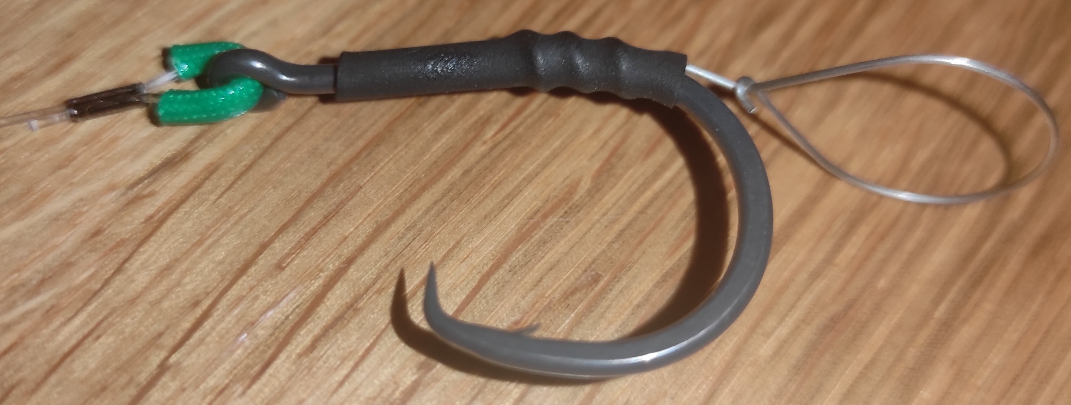

Per questi calamaroni dal web ho trovato questa soluzione:
Il fluorcabon è lo stesso degli esempi di sopra, quindi un 0,66 da 36,5 kg,, gli ami gli stessi, un trainante circle da 7.0 e un ferrante da 9.0.

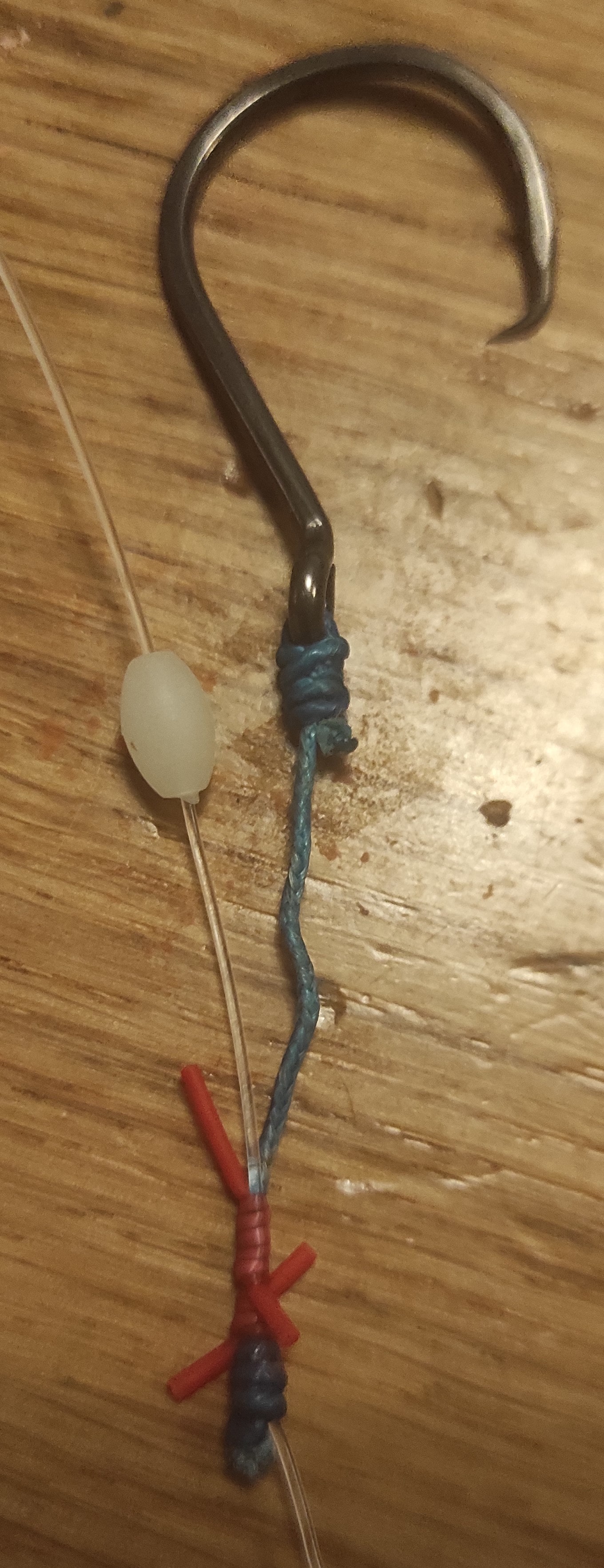

Per il ferrante ho adottato la stessa soluzione di sopra, quindi un nodo del tubicino con redancia, con però un paracolpi di supporto. Il problema ce l'ho con il trainante (foto sotto), dato che online ho trovato solo questa soluzione per gli ami circle, ovvero un amo da 7.0 circle, legato a una assist line della bkk da 100 lb, legata a sua volta con un nodo uni al terminale. Questo risulterà quindi essere un amo trainante scorrevole, con una buona capacità di ruotare in bocca al pesce vista la legatura con l'assist line, con però (secondo me) lo svantaggio di non riuscire a tenere molti chili di trazione prima di scorrere. Insomma la trovo una soluzione "molla" e non ottimale, ma di meglio al momento non ho trovato. Ho legato l'amo trainante con un nodo uni, e ho anche fissato l'assist line, il cavetto blu, con un nodo uni sul terminale. Visto che scorreva troppo (secondo me) ho aggiunto un elastico (colore lilla nella foto) che stringesse l'assist line blu, con il terminale, per far scorrere di meno il tutto. Scorre troppo comunque, ma di meglio per il momento non ho trovato come soluzione.
Quanto descritto sopra, sarebbero le mie soluzioni per la traina alla ricciòla a mezz'acqua per quanto riguarda il terminale.

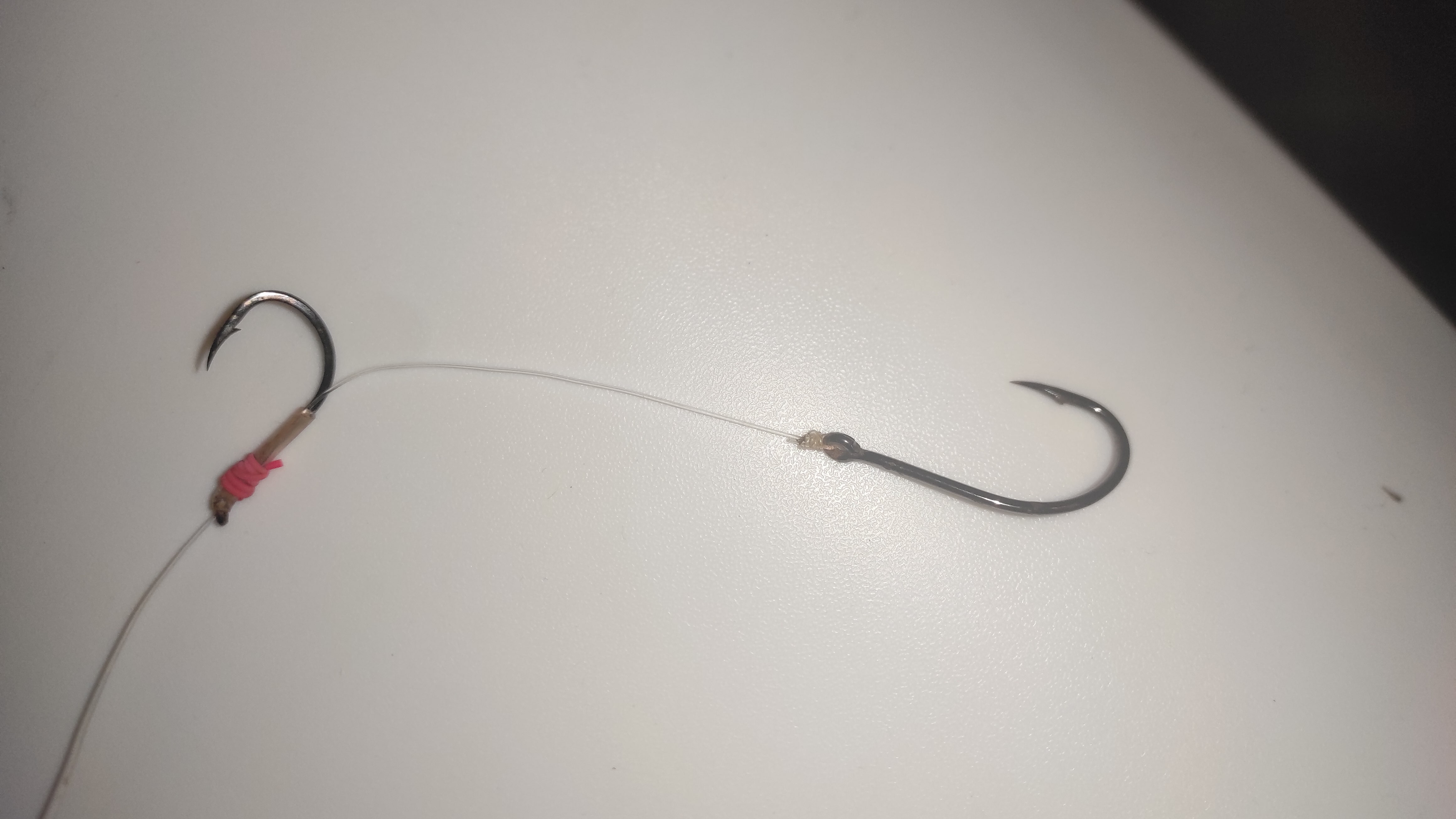

Per l'altra canna che userò a fondo invece, per il momento ho optato per la classica (spero) montatura scorrevole, ovvero amo trainante nel mio caso del 3 o 4, e amo ferrante del 6 (la canna la terrei in mano, quindi non ho montato ami circle, ma ami "J" per poter / dover ferrare). Qui ho un fluorcarbon 0,50 da 37 lb. Io se posso uso io nodo "uni" dato che è un nodo semplicissimo, e di grossa tenuta, che riesco a fare anche all'imbrunire, con vento e onda in barca. Il ferrante è quindi fissato con un nodo uni, mentre il trainante è passato dentro un tubicino siliconico a protezione, e poi stretto con un elastico per ridurre lo scorrimento / aumentare la resistenza allo scorrimento.
Ho cercato molto online soluzioni a 2 ami fissi, che sinceramente come ha detto Luca, possono dare più sicurezze, ma non ho ancora capito, trovato come fissare l'amo trainante, con quale nodo. Ancora meno riesco a immaginarmi di fissare un trainante con un manicotto / sleeve, non perchè non ci creda, ma perché ancora non ho trovato una soluzione. e nemmeno ne ho vista una.
