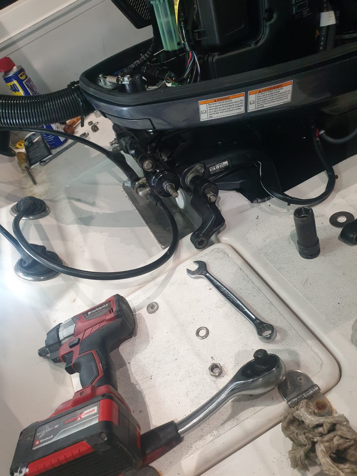

Re: Rimotorizzare il Mar.Co 64: quale potenza?
Purtroppo ho pensato di fare delle foto dopo aver girato tutte le pagine del calendario. Nel frattempo il meccanico aveva già smontato l'elemento dell'asta sotto il pistone. Credo però che il problema si intuisca ugualmente. La questione è che non basta alzare il punto di attacco del pistone, così come abbiamo fatto interponendo delle rondelle (dettaglio in rosso); bisognerebbe riuscire a ruotarlo, per fare in modo che le "corna" arrivino dopo in battuta.
Una alternativa che non abbiamo considerato potrebbe essere quella di alzare di un foro il motore. Attualmente è montato al primo foro e la piasta anticavitazione è perfettamente in linea con la carena. Per ottenere questo hanno tagliato la solidissima piastra in acciaio che rivestiva la poppa perché le geometrie dei fori non corrispondevano. Alzando tutto di un foro, se non ricordo male, dovrebbe salire di 15 mm, forse troppo...
