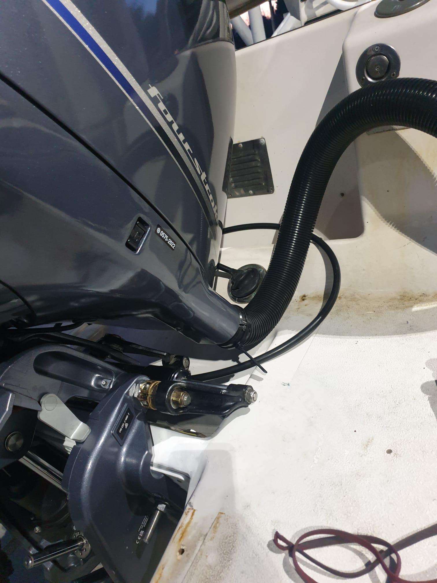

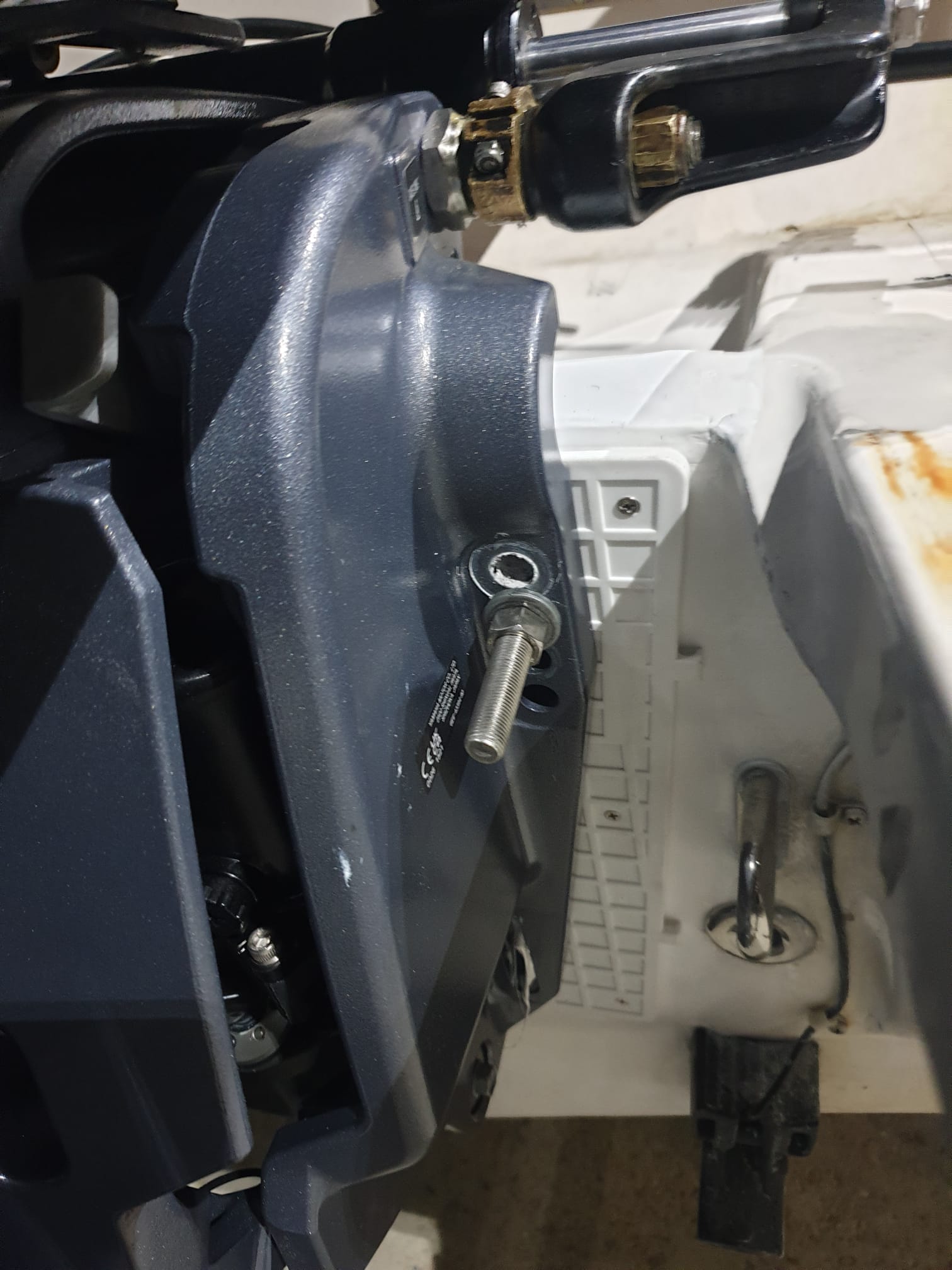

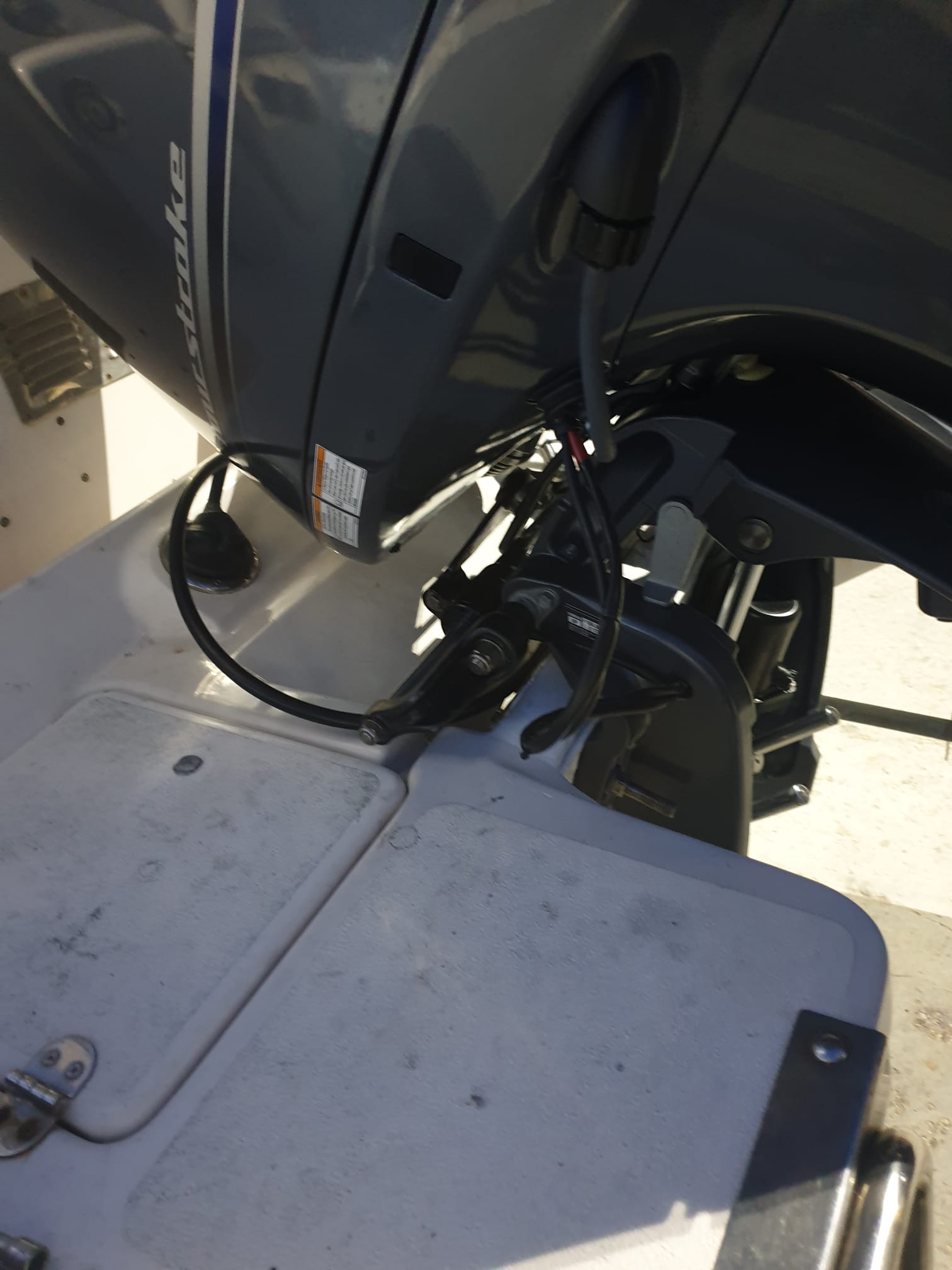

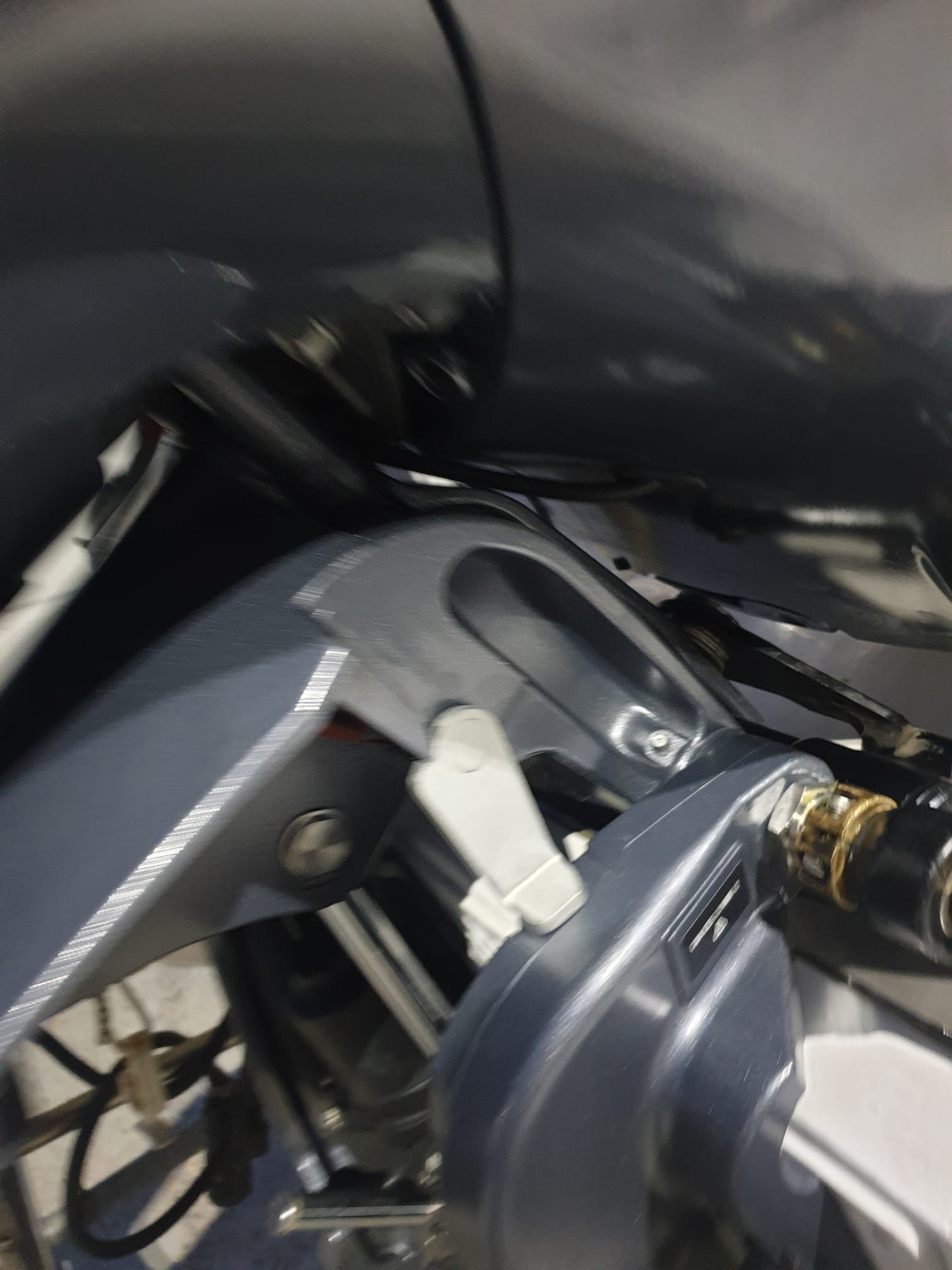

Certamente mi interessa saperne, anche perché alzando di un foro potremmo essere vicini alla soluzione.
Io posso accettare che alla fonda e con il motore in tilt, una piccola porzione della pinna si trovi in acqua, anche perché ho notato che succede alla grande parte dei gommoni dai 150 cv in sopra. Però non riuscire ad inserire il blocco mi da l'impressione di uscire dai parametri definiti dalla Casa, mi fa pensare di essere al di fuori di un modo di utilizzo ideale che la Yamaha presuppone.
Due piccoli lati positivi emersi: la calandra ha tutto lo spazio necessario se dovessimo arrivare al giusto angolo di tilt, cosa non scontata con il Mar.Co 64; osservando l'escursione del pistone ho potuto vedere che le plancette limitano l'angolo di barra di una quantità davvero minima.
Grazie Blackfin e grazie a chi vuol essere di aiuto.

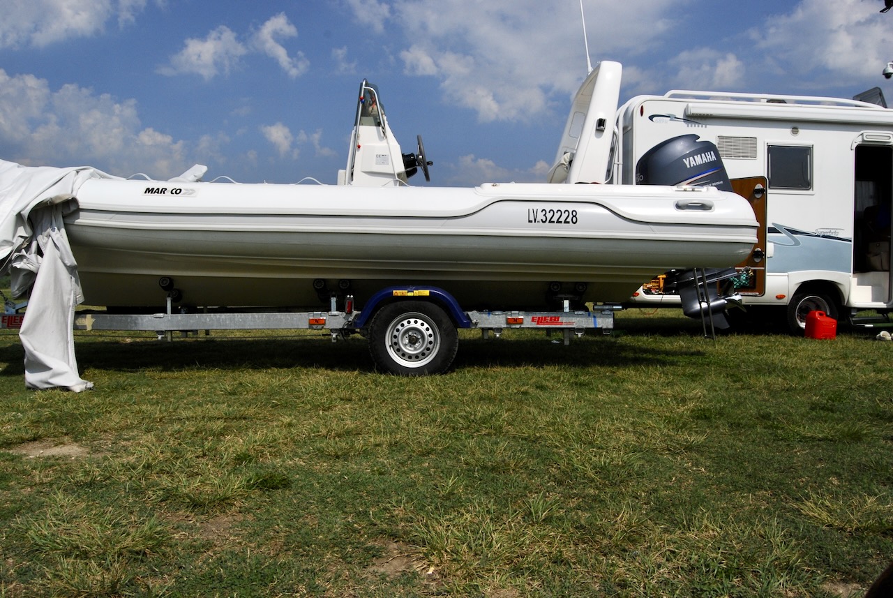

Vado a memoria, ma a me pare che il mio motore fosse montato al di sopra del filo carena e neanche di poco.
Va valutato anche che io avevo il motore precedente a quello che stai montando tu e l'idroguida era una Mavimare.
Se capisco bene dalle foto mettere semplicemente il braket non risolverebbe il tuo problema spostandolo semplicemente all'indietro. Alzarlo potrebbe invece farlo. Sarebbe la prima prova che farei se fossi nei tuoi panni. Successivamente monterei il braket se non fossi soddisfatto del rendimento e l'assetto potesse accettare un arretramento del peso del FB. Non valuterei il cambio di idroguida.
Purtroppo non ho foto particolari della posizione, ma questa qualche idea la può dare e confermerebbe il mio ricordo....

È bastato portare tutto sopra di un foro e, come d'incanto, tutti i problemi si sono dissolti!
Adesso si può mettere il motore in tilt fino ad inserire il blocco; il piede a occhio dovrebbe essere totalmente fuori dall'acqua; infine (meraviglioso) al timone si può dare tutta barra sia a dritta che a sinistra e con il motore tutto negativo senza che vada a toccare contro le plancette di poppa! Abbiamo anche tolto i limitatori alla timoneria perché, seppure per pochi mm, non ce n'è più la necessità.
Ringrazio tutti gli intervenuti, in particolare Blackfin per avermi dato solide motivazioni verso questa soluzione, confermata anche questa mattina da Zamuner (Mar.Co) in persona.
