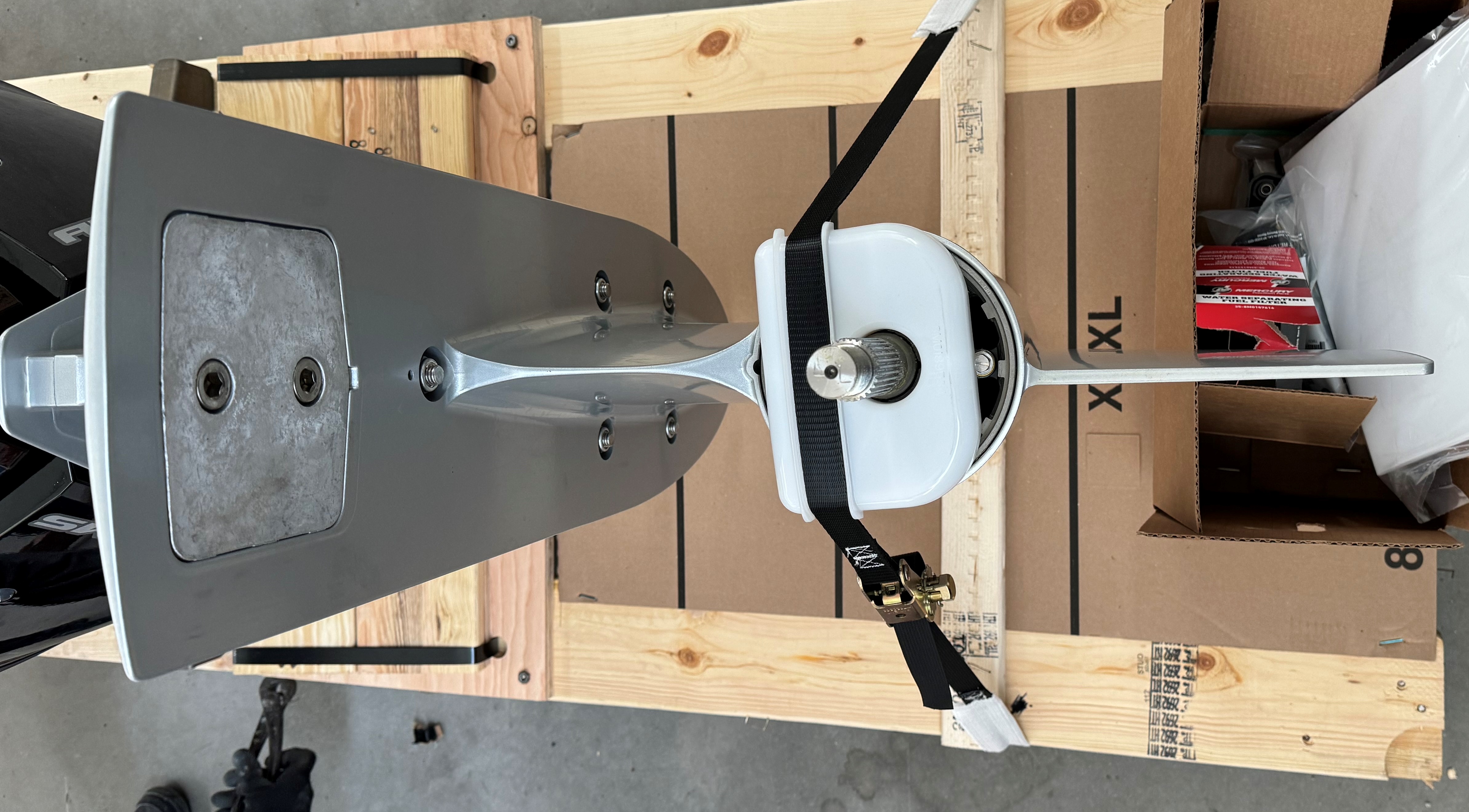

Mercury 400, non avevo fatto caso quando era in piedi ma sdraiato, si nota notevolmente che la parte finale della pinna non è in asse ed è pure curvata per vincere la rotazione dell'elica controllerò il prossimo motore che dovrebbe essere un sinistro ( questo è un destro ) ok per vedere meglio bisogna cliccare sulla foto cosi si apre in verticale e di maggiore dimensione

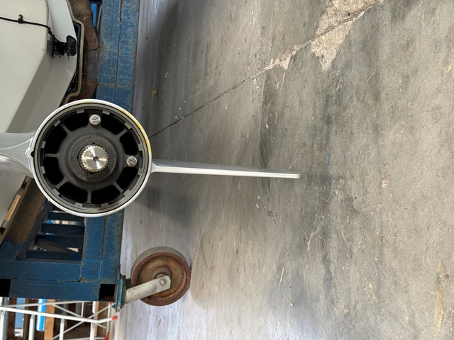

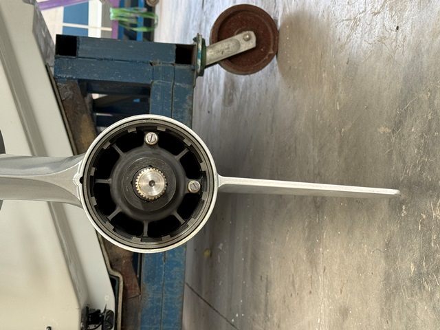

Qui si nota bene la pinna guardando la carena sul destroso e il sinistroso :hello:
bisogna sempre cliccarci per vederle diritte e in grande ok
