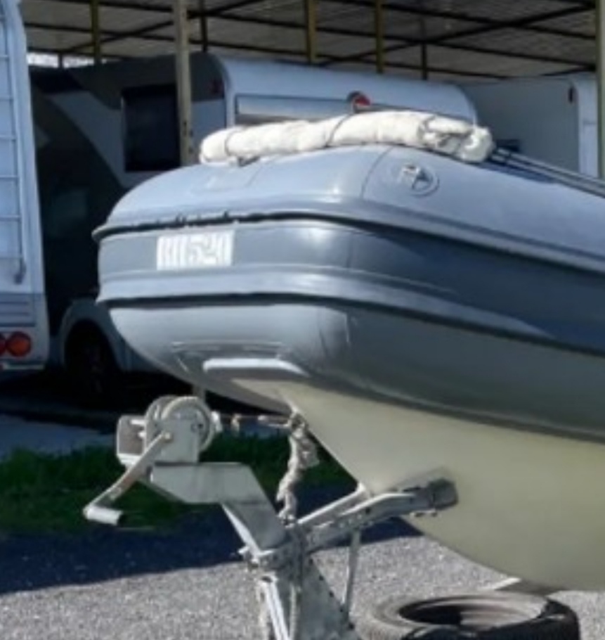

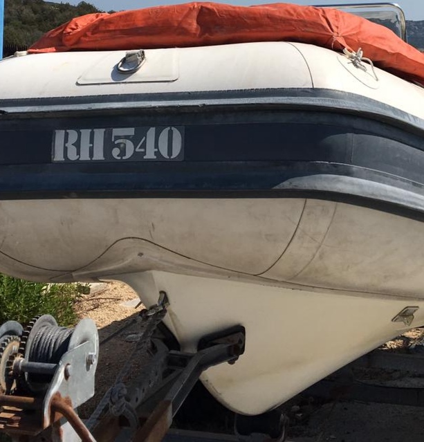

Che differenza trovi nel "- La sella carena/tubo all'esterno superiore della ruota di prua e mi pare la posizione del tubo trasversale prodiero"

La mia valutazione era riferita a un mezzo perfetto e pensavo avesse il carrello; se, e soprattutto, la gomma ha problemi allora anche secondo me non ci siamo.
Ho fatto un errore di battitura, intendevo "estremo".
Nel 520, all'estremo superiore del dritto di prua vi è una vera e propria sella sulla quale poggia e viene fissato il tubo prodiero trasversale.
Dalle immagini seguenti dovrebbe evincersi più chiaramente.
520
540
