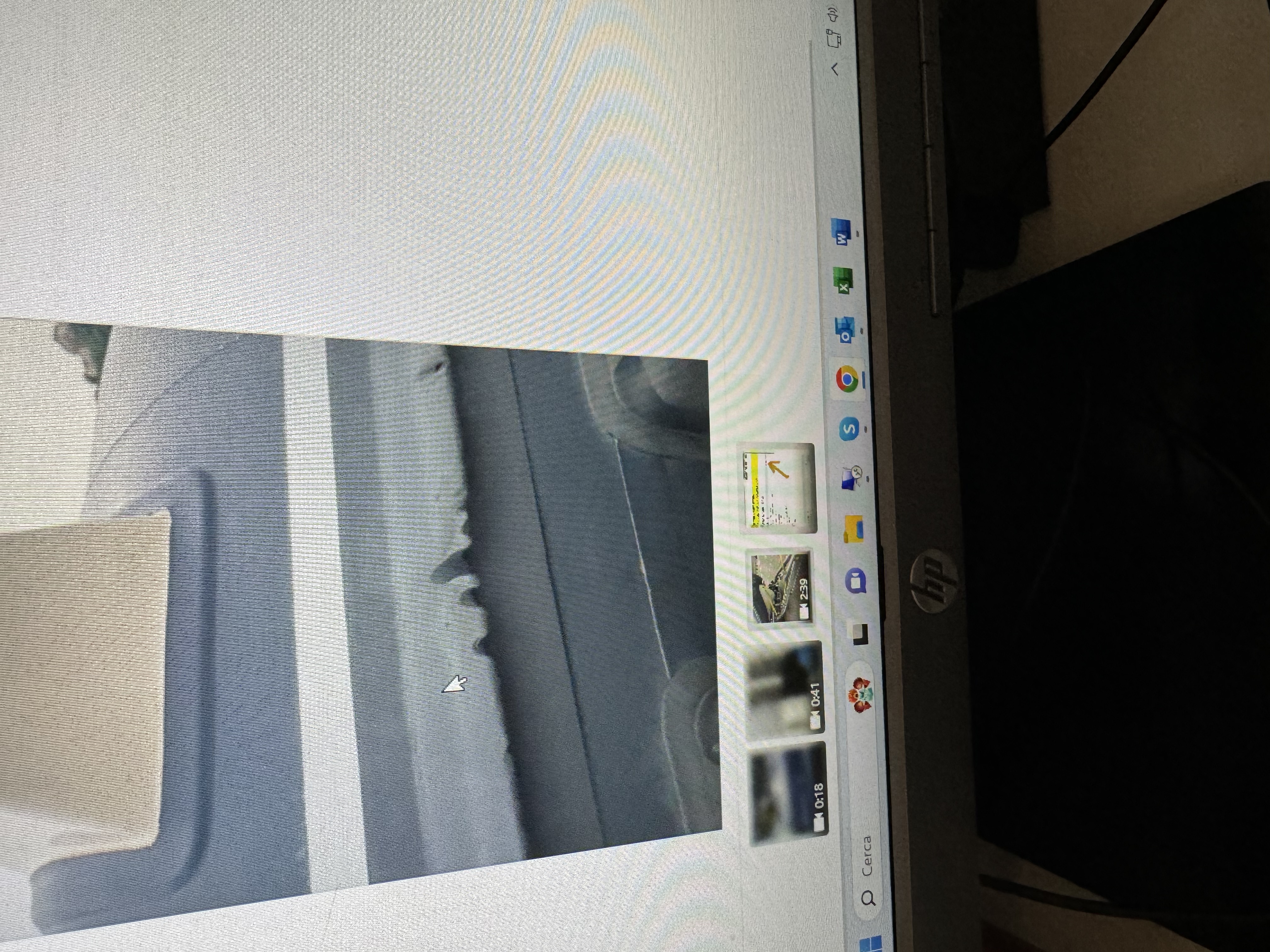

un amico vorrebbe comprare questo gommone usato che e' in buone condizioni ma presenta il bottazzo con questi solchi dovuti allo sfregamento della cima ancora....per sistemarlo cosa consigliate?o tagliarlo o mettere un rinforzo a c ad esempio (ma cosa?e come?)...si accettano consigli non saprei come fare senza rovinare

Il bottazzo purtroppo non si ripara.. bisogna scollarlo e sostituirlo...
Anche nel mio gommolo si era rovinato e per evitare di cambiarlo tutto ho fatto fare questa modifica

qwerty ha scritto: 18 aprile 2024, 21:07 un amico vorrebbe comprare questo gommone usato che e' in buone condizioni ma presenta il bottazzo con questi solchi dovuti allo sfregamento della cima ancora....per sistemarlo cosa consigliate?o tagliarlo o mettere un rinforzo a c ad esempio (ma cosa?e come?)...si accettano consigli non saprei come fare senza rovinare IMG_1116.jpeg
E' rovinato nell'unico punto in foto o ci sono danneggiamenti diffusi?

Solo li: avevo pensato di tagliare e fare a mo’ di binario ma come fare ? Scollate e’ impossibile per me
