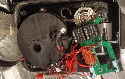

Comprato 3 anni fa ed usato saltuariamente è la seconda volta che mi pianta in asso.
Lo pagai 122 euro spedito , adesso costa 180 Euro :)
Stamane nel momento del bisogno dopo aver gonfiato un tubolare non è più andato .
Azionando l'interrutore di accensione si sentiva il ticchettio di un rélé ma nulla.
Smontato ed in effetti il problema è il rélé .
Trovato su RS, costa 2 Euro , ne ho presi due e con il trasporto in totale 17,70 Euro.
E un rélé per automotive.
Non è certo però un rèlé che va bene in un ambiente marino o comunque con forte umidità.
Avrei messo al suo posto un SSR oppure un rélé meccnico come questo ma con specifiche MIL

Ciao, anche io ho lo stesso problema, dove hai trovato il relè? In rete non si trova uguale ,ci sono sigle simili ma non uguale ... Puoi aiutarmi?
