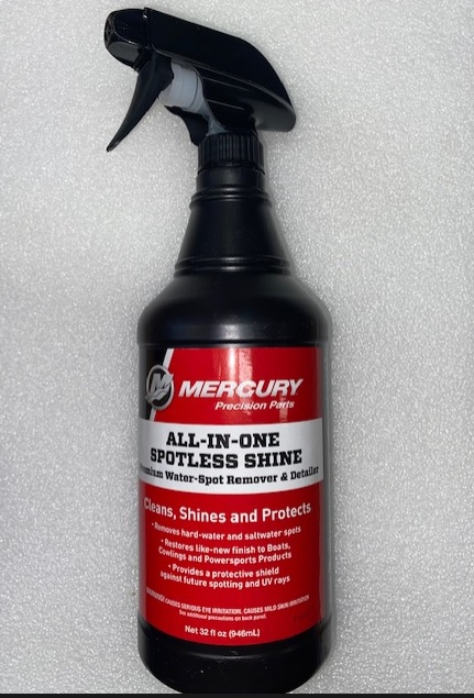

Stavo cercando di comprare questo prodotto "All-in-One Spotless Shine" di Mercury per la pulizia esterna del motore
ma purtroppo in Italia sembra introvabile anche utilizzando il codice Mercury (8M0170557).
In mancanza di un prodotto specifico, voi cosa utilizzate per la pulizia delle parti esterne del motore ?

Apache, hai bisogno di usare due prodotti distinti: uno per eliminare grasso, l’altro per eliminare i depositi di calcare.
Non vedo come un ‘all in one’ possa essere efficace in entrambi i casi.

Come ti scrive giustamente Gemini, normalmente serve una base per sgrassare, un prodotto alcalino che potrebbe contenere soda, mentre per sciogliere il calcare serve un acido. Due prodotti con caratteristiche chimiche opposte. I prodotti "specifici" che vanno bene per tutto, sono sempre dei compromessi e normalmente decisamente costosi (come in questo caso) . Magari vanno bene lo stesso però il loro prezzo è decisamente elevato e difficilmente sono proprio ecologici.
