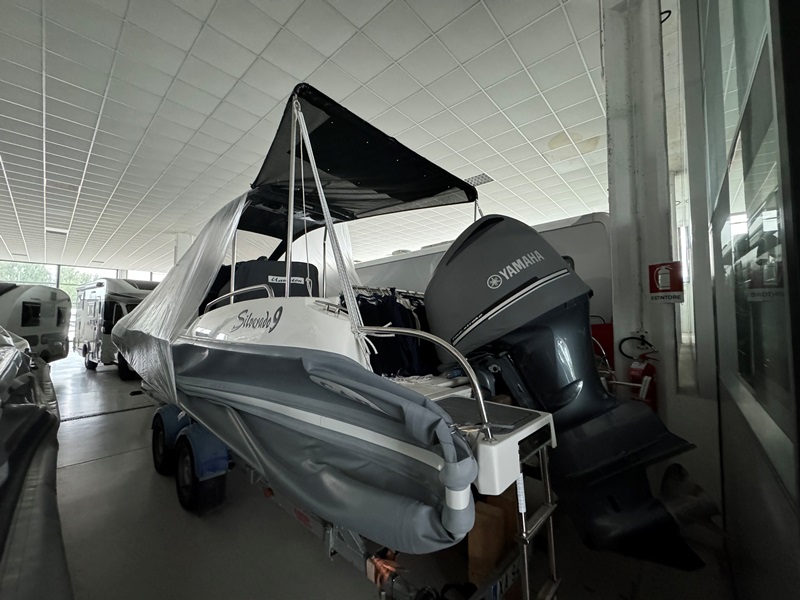

Uauaton V ha scritto: 31 ottobre 2024, 21:18 come fa Saxthemax è perfetto poi c'è chi come me che ho la fortuna di avere un rimessaggio al top tipo esposizione è ancora meglio ( eppure li i materassini non li tengo e al massimo metto un telo di cellofhan solo a metà per l'eventuale polvere
Si, è una bella idea. Il mio rimessaggio non è umido, ma è polveroso. Quindi copro sempre il gommone con il telo, ma ultimamente noto sui tubolari alcune macchie, che sono evidenti per il telo.
