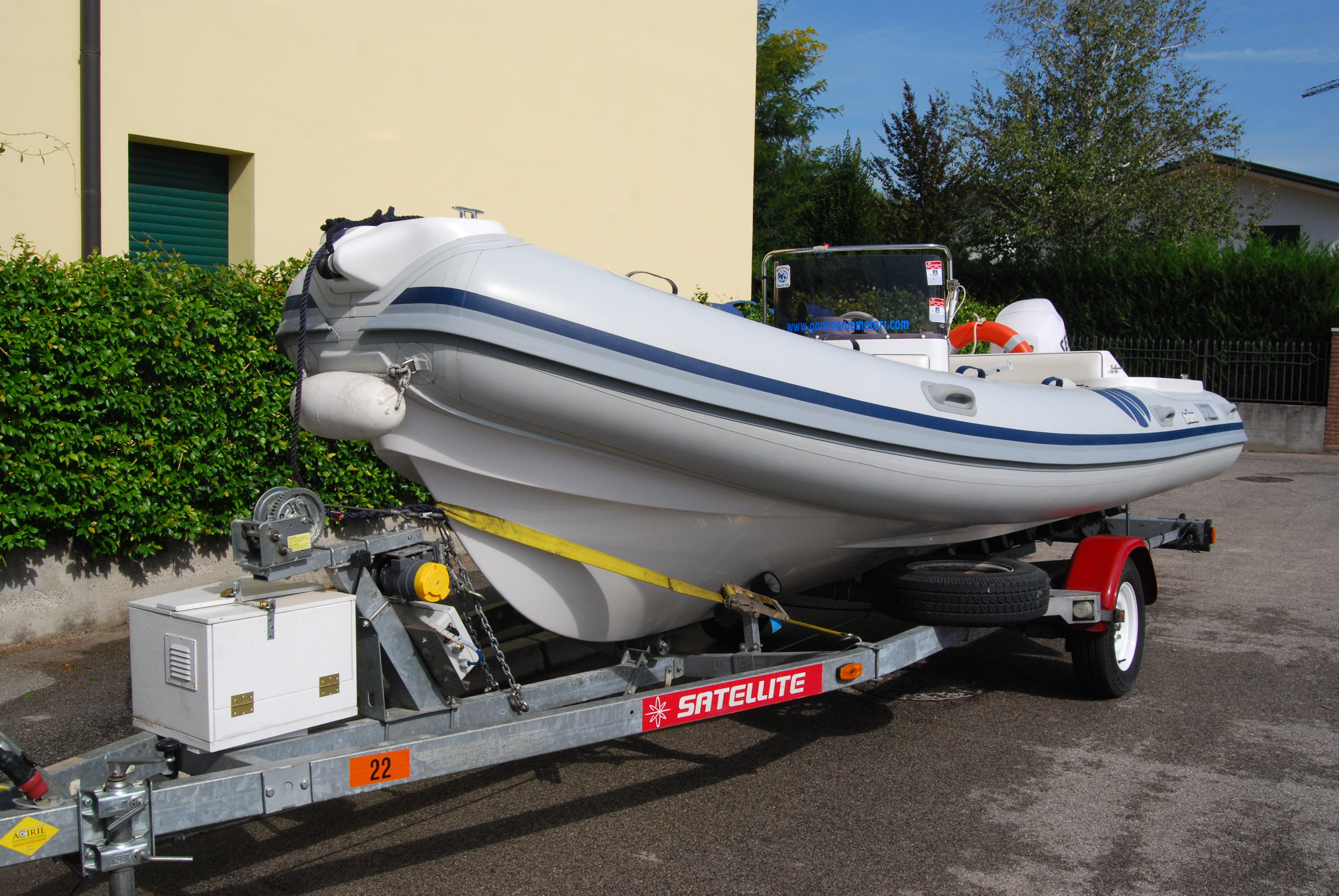

Fatto salvo che se vogliono, la rubano lo stesso. Io ho usato quello di satellite, ha l'occhiolino pet il lucchetto. Ma poi ho messo una catena con lucchetto, tipo quello delle moto.

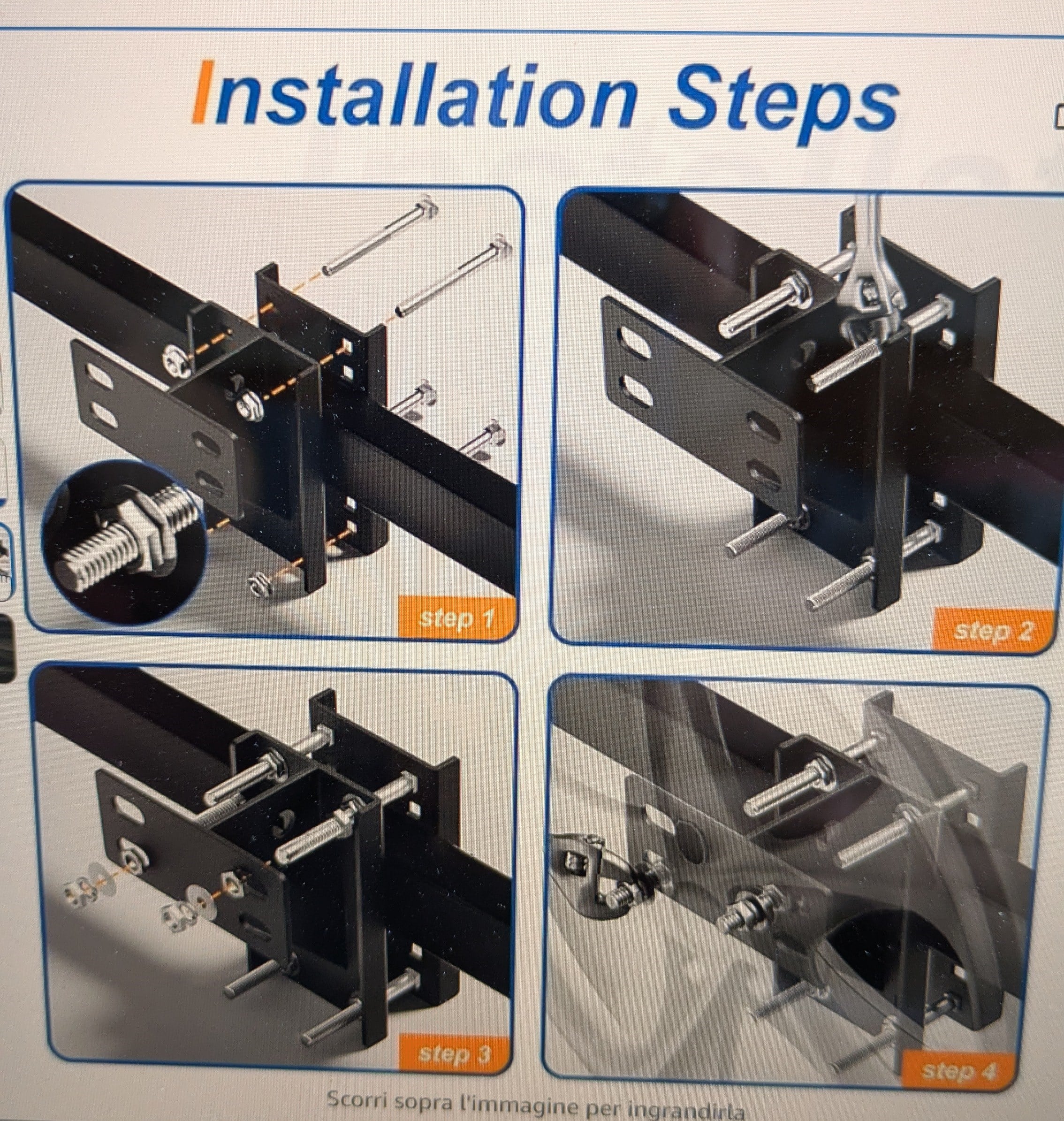

Essendo in preparazione per l'estate, ed essendo stato "dal gommone" per Pasqua a trovarlo e a sistemare un paio di cose, ho approfittato per cercare online quali varianti di supporti ci siano oggi sul mercato e paragonare i prezzi.
Ho scelto questa variante, che nelle sue ultime versioni da un paio di ditte ha anche un rinforzo fra le parti che si fissano sul tubolare del carrello e la parte che regge la ruota, ed è costato in primavera del 2025 circa 35 euro.
Si monta sui miei laterali cha hanno misura 4 cm di larghezza e 8 cm di altezza.

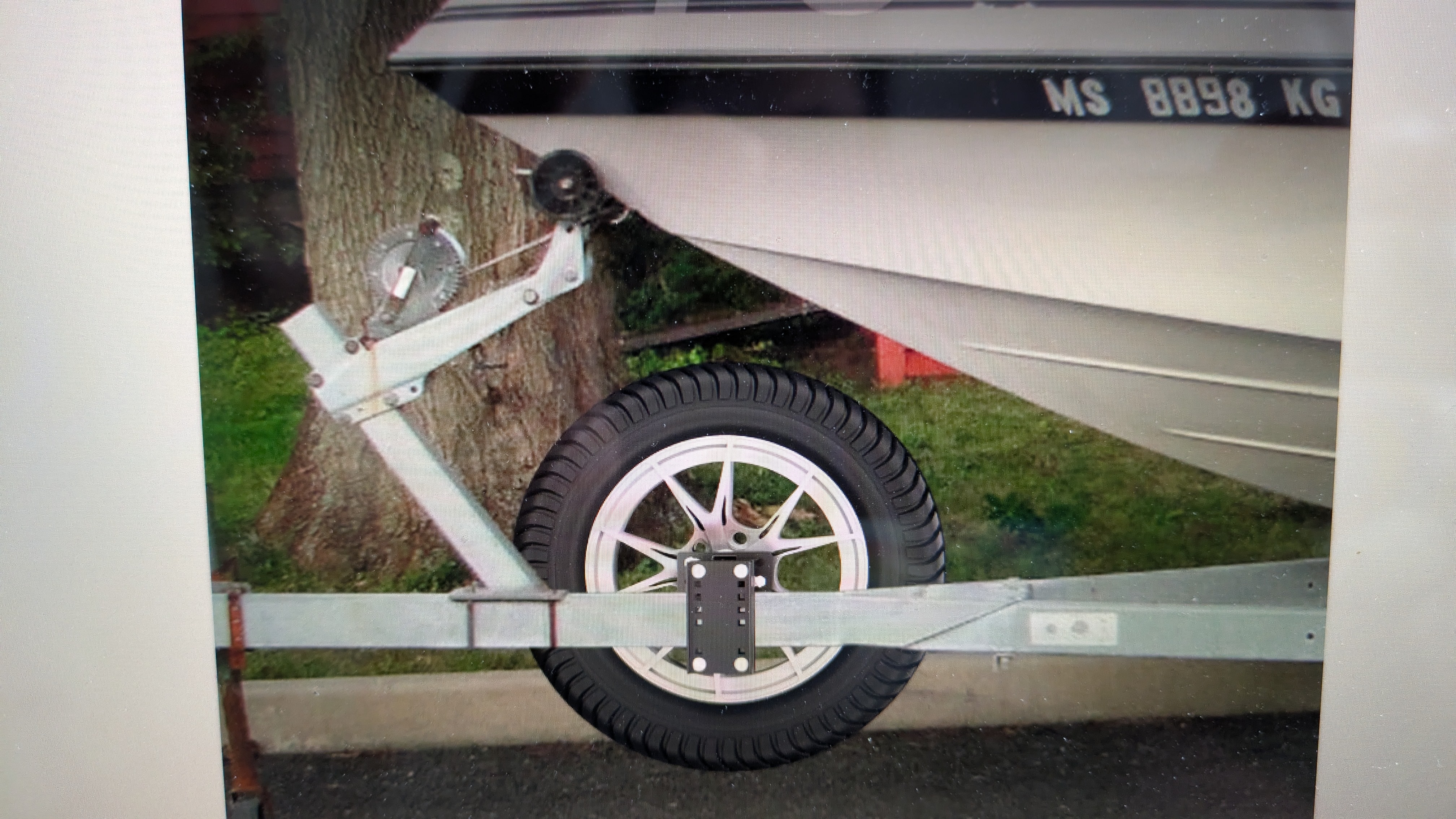

Le soluzioni esistenti vanno più o meno bene tutte, tendenzialmente preferisco quelle che prevedono la ruota posata direttamente sopra il telaio del carrello, ma anche quella che hai preso tu va bene.
Vedi questa per esempio
Oppure questa
Ad assicurarla per la perdita o il furto una catena girata dentro il cerchio e che abbraccia il longherone del telaio.
Quella cassetta bianca che vedi sul timone conteneva, oltre alla batteria del verricello elettrico, anche il cric a bottiglia e gli attrezzi per sostituire la ruota.
