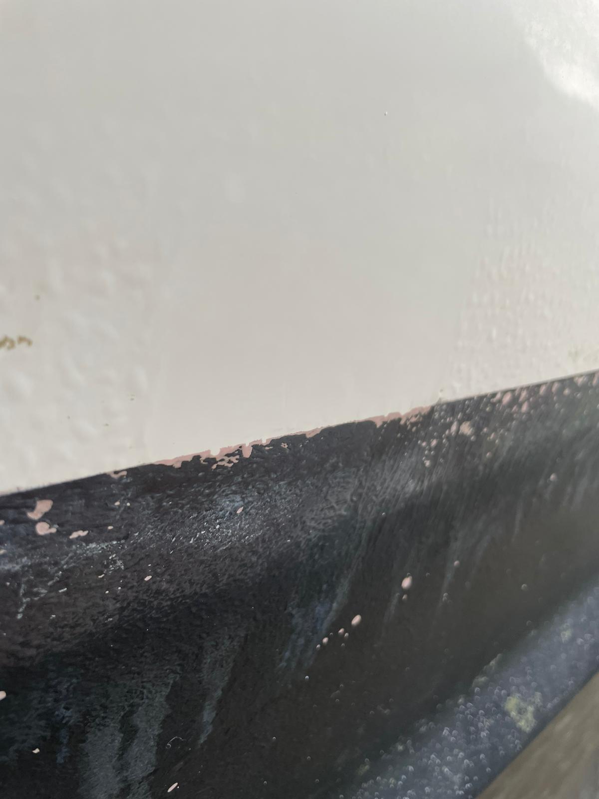

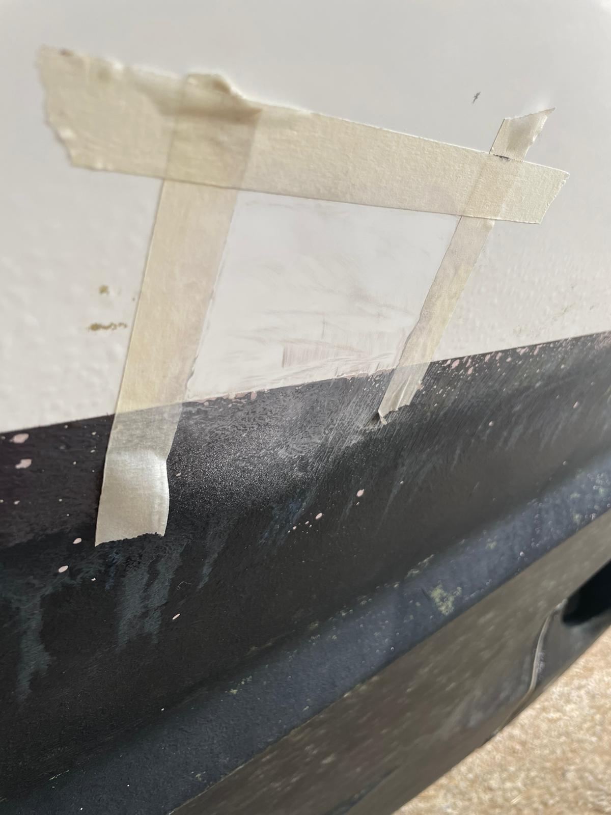

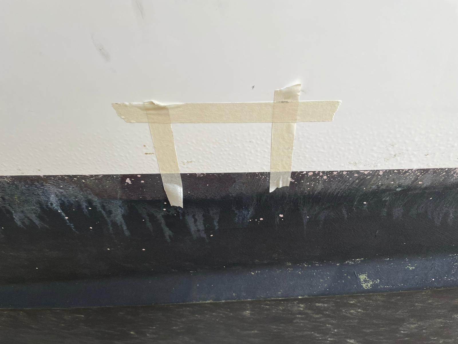

E' stato il cantiere dove ho comprato il battello a dirmi che potrebbe essere dovuto ad una sostanza nell'acqua, non mi hanno detto quale o che tipo. Mi hanno detto che hanno avuto un altro caso ma su un Jennau di 40 piedi.
In questo caso le bolle si sono formate subito sopra l'antivegetativa, nel mio caso non avendo antivegetativa si sono formate sulla parte immersa.
Hanno provato a forare le bolle e non c'era liquido, per cui scartavetrando fino a lucidarlo hanno risolto il problema, sabato vedremo se all'interno delle bolle c'è liquido o sono asciutte. Allego le foto della carena del Jennau che mi hanno inviato, a me il difetto sembra molto simile esteticamente.
Nel caso in cui invece il problema fosse da imputare ad un errore in fase di costruzione, si sono resi disponibili anche loro verso Salpa ma mi hanno anche detto che potrei dover intentare una causa per essere risarcito del danno.
Speriamo non sia così.
Le foto vanno viste nell'ordine inverso, l'ultima è quella dove si vede il difetto e la prima è la parte lucidata senza più bolle.

Data la piccola dimensione delle bolle e se forando (come credo avverrà) non si avverte odore di acido acetico penso che il problema sia derivato dalla cattiva miscelazione del 1° strato di gelcoat con la paraffina (serve a consentire il distacco dallo stampo) o dalla tempistica di applicazione che ha creato un distacco "punteggiato" dei primi strati di gelcoat da quelli sottostanti. La carteggiatura seguita da lucidatura dovrebbe risolvere il problema estetico. Non penso possa interessare la laminazione di vtr sottostante.
