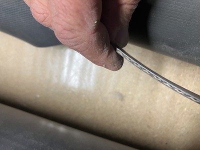

da Artiglio
Nella foto è un 2200 denari

da Murky
2.200 denari immagino che si utilizzino su gommoni da lavoro (heavy duty) e anche di una certa dimensione...
Ti chiedo una cosa: una volta incollati i tubolari, c'è modo di verificare quale spessore (denari) è stato utilizzato?
Perché poi in termini pratici parliamo di differenze nell'ordine di 0,3/0,4 mm

da Artiglio
Questa è questione delicata specie nel settore retubing. Da parte delle aziende che producono tessuto loro si tutelano legalmente dichiarando un indice di tolleranza di spessore che rende “molto vicini” un 828 ed un 866. A meno che con una prova distruttiva in laboratorio si esamina il supporto tessile.
Da un punto di vista pratico chi lavora il tessuto riesce a percepire le differenze con facilità, ma affermarlo nero su bianco è cosa diversa.
