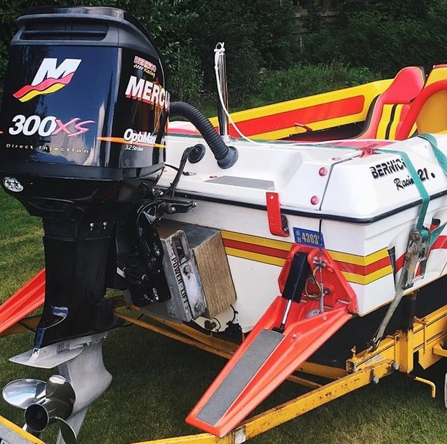

questa e' la dimensione / lunghezza tipica che montano quelli che ci fanno sci nautico con il bernico 21
secondo me e' un cazzillo che finito ,con pompa e tutto , viene a pesare sui 30/40 kg come ridere

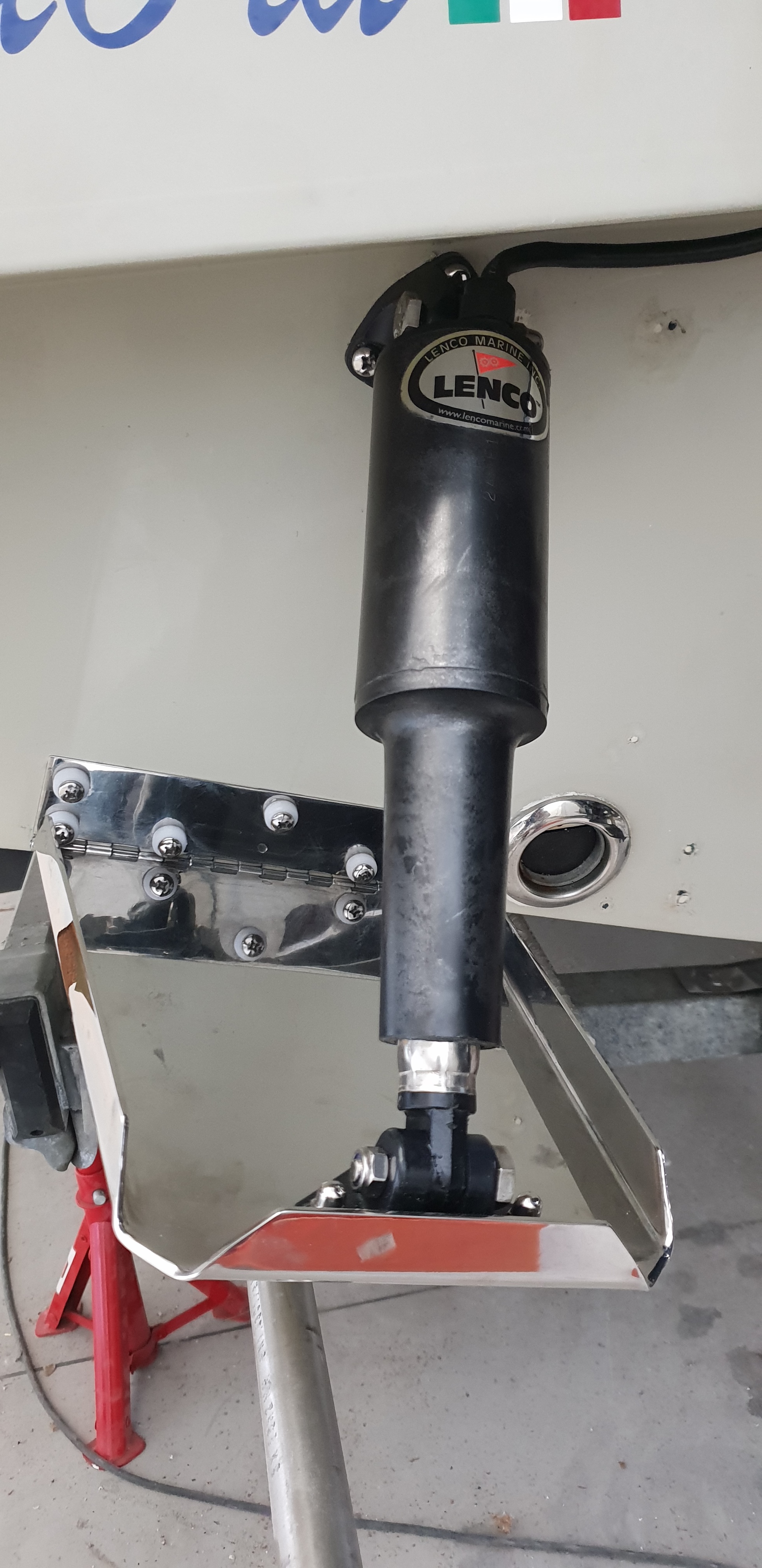

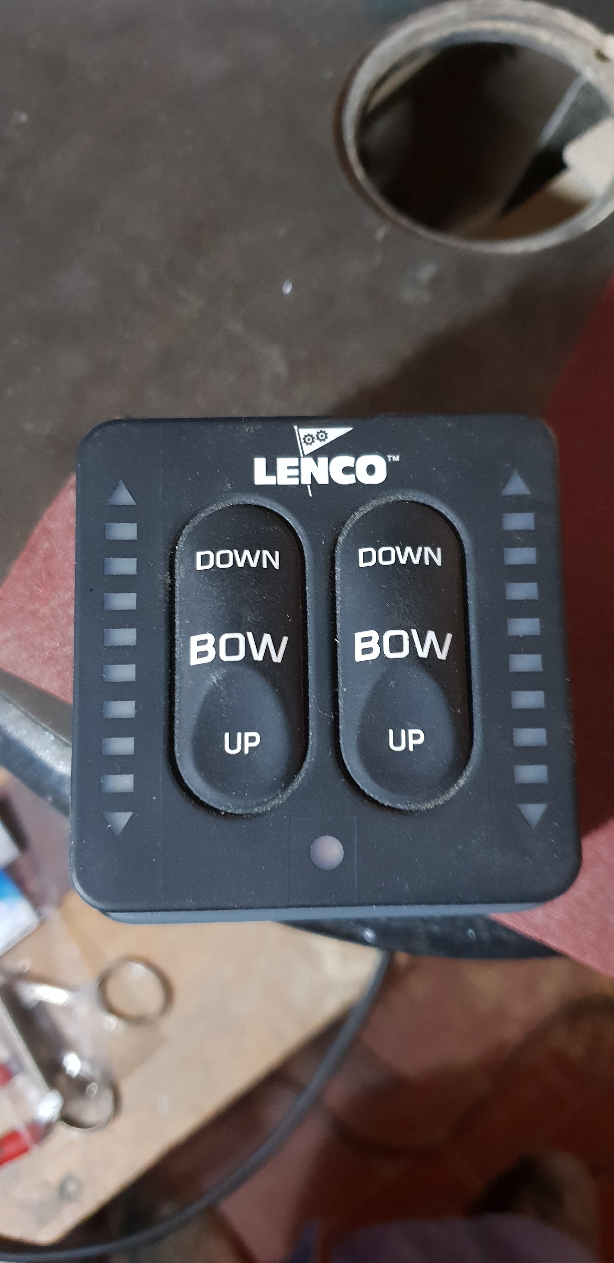

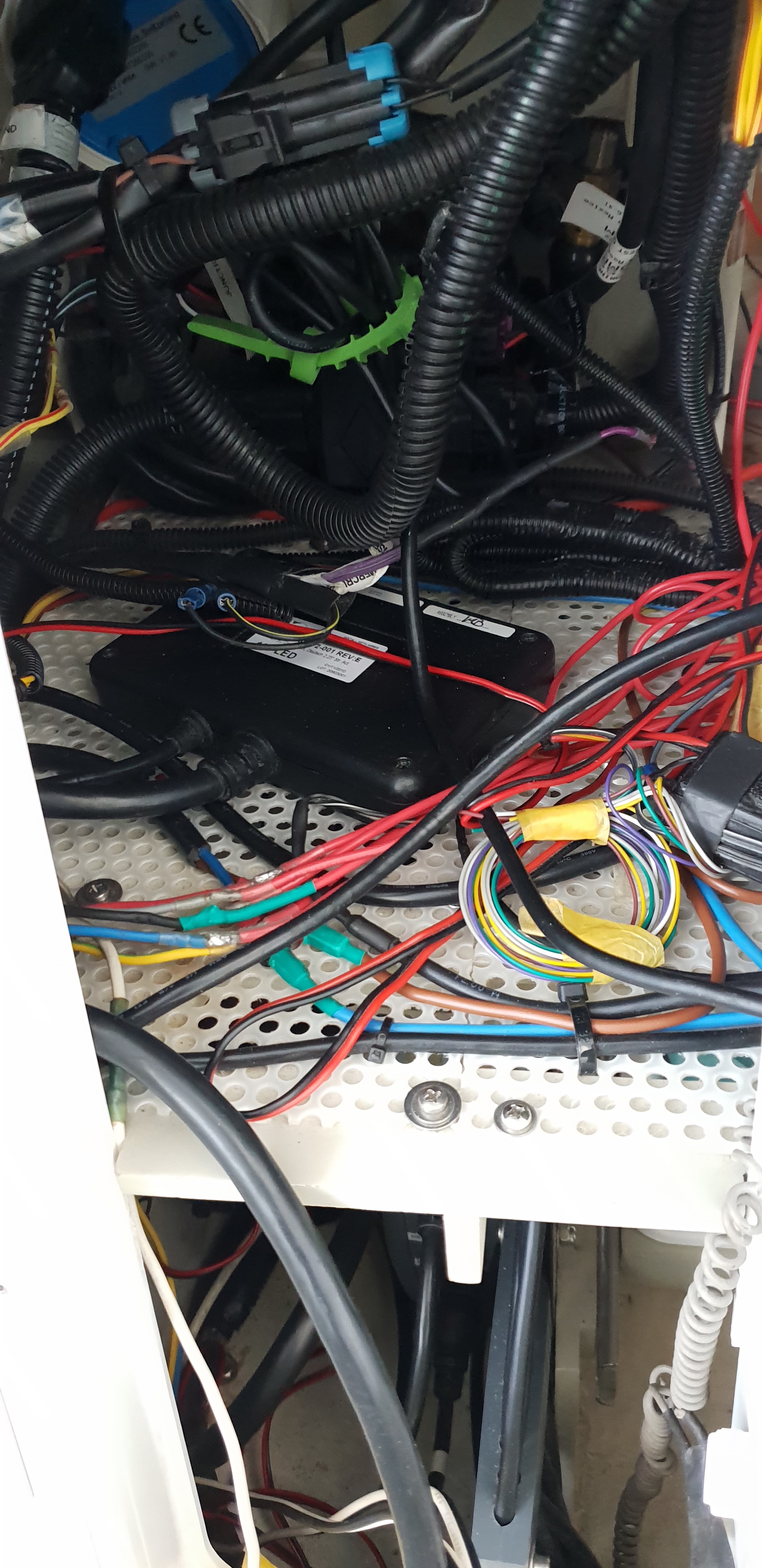

Ecco di cosa parlo:
1° componente: le superfici di controllo (quelle inox) e gli attuatori elettrici (quella specie di pistoni neri) sullo specchio di poppa:
2° componente: la centralina elettronica di comando (lo scatolotto che vedi in foto):
3° componente: il pannellino di comando che serve a dosare l'inclinazione dei flaps. Ce n'è un tipo più economico solo con i tasti ma ti suggerirei (anche se costa di più) quello in foto dove sono presenti due file di led rossi (lato dx e lato sx dello scafo) che illuminandosi ti dicono di quanto hai abbassato i flaps:
Le scritte in inglese Up e Down ti dicono in quale parte premere il tasto per agire sulla posizione della prua (Bow): alta Up bassa Down

Ecco di cosa parlo:

Penso che i Lenco in totale peseranno intorno ai 12 kg. massimo. Inoltre sono facili da installare perchè si tratta solo di collegare dei cavi elettrici. Rispetto a quelli idraulici penso che siano anche più veloci a rispondere ai comandi.secondo me e' un cazzillo che finito ,con pompa e tutto , viene a pesare sui 30/40 kg come ridere

Il flaps per barche da gara sono sempre molto lunghi e stretti, poichè il punto di leva così è spostato verso poppa (più efficaci) e inoltre quando c'è mare mosso e la poppa tende a staccarsi dall' acqua , è più facile che continuino ad agire rispetto a quelli corti.
Di per contro sono fatti per barche offshore quindi con spessori notevoli, super rinforzati e dal peso considerevole , come quelli in foto, che saranno appunto quei 30 e rotti kg, e quindi sono assolutamente sovradimensionati per una barca relativamente piccola e leggera come il Bernico.
I Lenco li ho avuti pure io e pesano poco, la piastra si può fare in acciaio "custom" senza spendere quelle migliaia di dollari e decine di kg necessarie per il modello in foto, io li usavo con piastre trapezoidali asimmetriche lunghe oltre 60 cm e larghe 35b-45B. L' unica cosa che potrebbe essere critica è la velocità di funzionamento, i Lenco sono azionati da una vite senza fine e tra minima e massima escursione ci vogliono almeno 7-8 secondi. Che in gara e con situazioni da correggere al volo, potrebbero essere troppi. Quelli idraulici solitamente utilizzati nelle competizioni credo che siano più reattivi.
