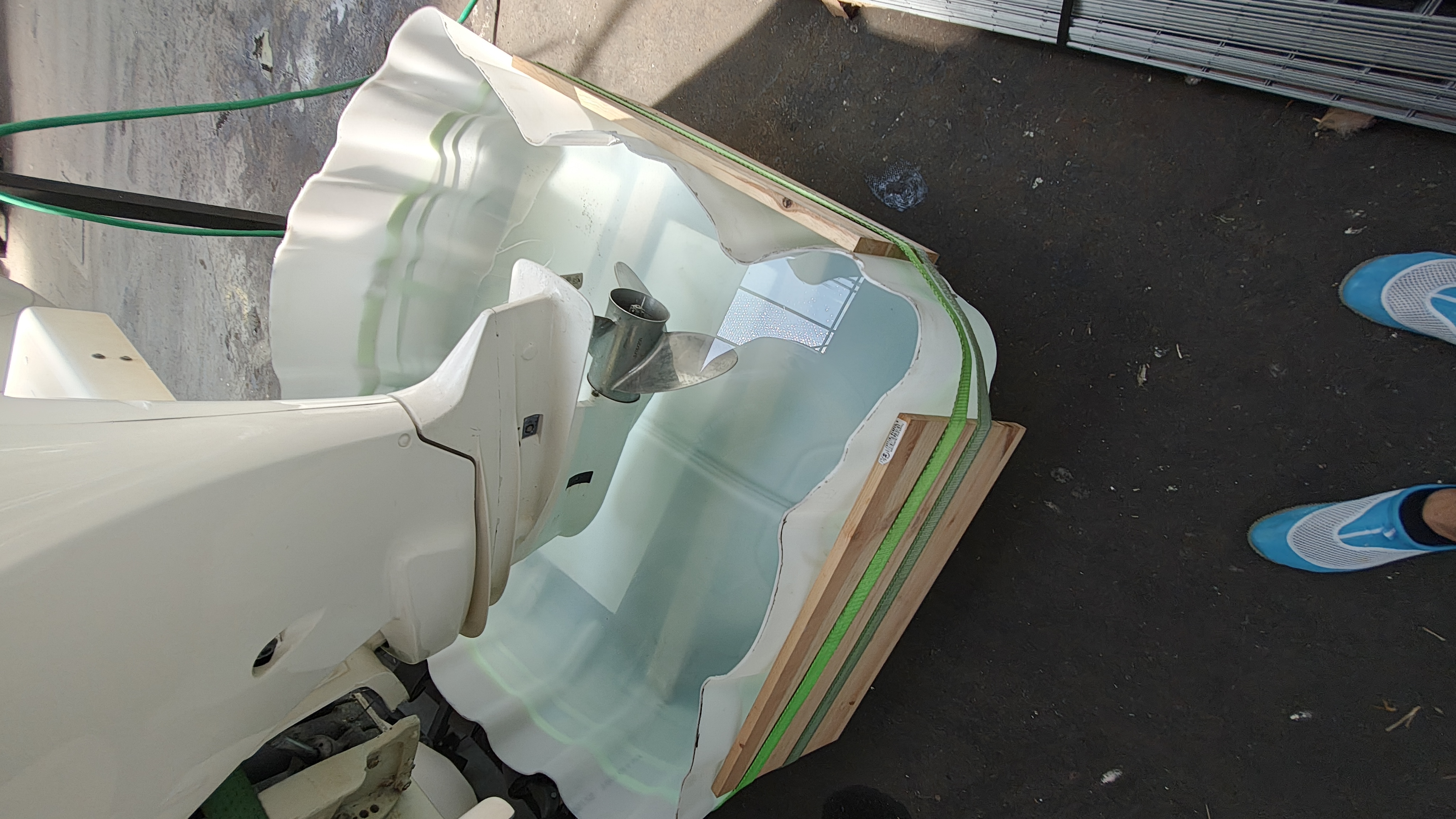

Purtroppo non ho la possibilità di avere acqua corrente dove ho io gommone. Quindi mi sono organizzato con un serbatoio acqua di quelli da 1000 LT., tagliato a metà. Ho dovuto portare tutta l'acqua con taniche, circa 400 LT.
È stato faticoso.
Il motore ha girato per 15/20 minuti circa.
