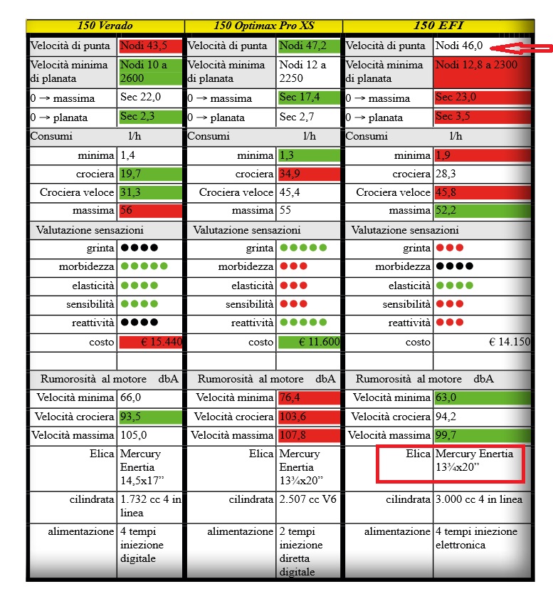

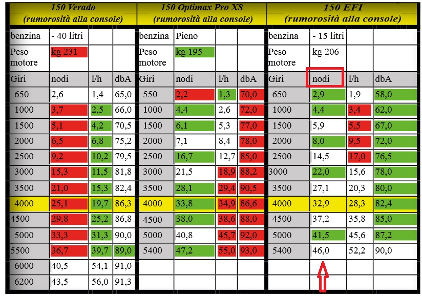

Sempre a proposito di regresso ho trovato un articolo dove provano su un gommone Blackfin 21 tre motori Mercury 150 verado, 150 Optimax e 150 Efi.
Per quanto riguarda il 150 Efi con elica Enertia 13,8 x 20p, secondo la loro prova il battello con Mercury 150 Efi ed Enertia 20p ha raggiunto i 46 nodi a 5400 rpm.
Ora facendo i calcoli del regresso per la 20p, praticamente in questo caso il regresso sarebbe pari al 0,62% quindi praticamente nullo è possibile per voi questa cosa ?
Anche in questo caso hanno problemi al contagiri o è sballato il passo dell'elica ?
Addirittura con 150 Optimax hanno registrato 47,2 nodi stessa elica sempre a 5400 rpm, quindi regresso negativo ?
Onestamente non capisco, forse il regresso si calcola in maniera differente.

Dubbio insinuato dal "Sommo":
e se i valori di velocità fossero in miglia/h invece che in nodi?

Forse non hai aperto l'articolo che ho allegato al post, comunque si parla di nodi allego le tabelle estratte dall'articolo.
