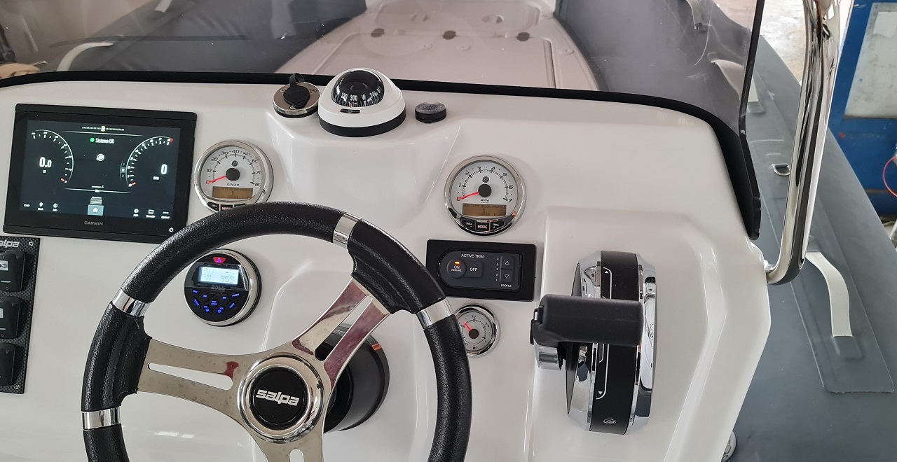

Qualche aggiornamento degli upgrade al mio Salpa Soleil 20.

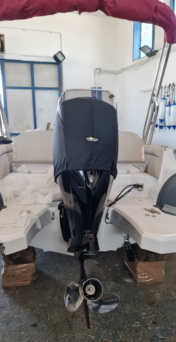

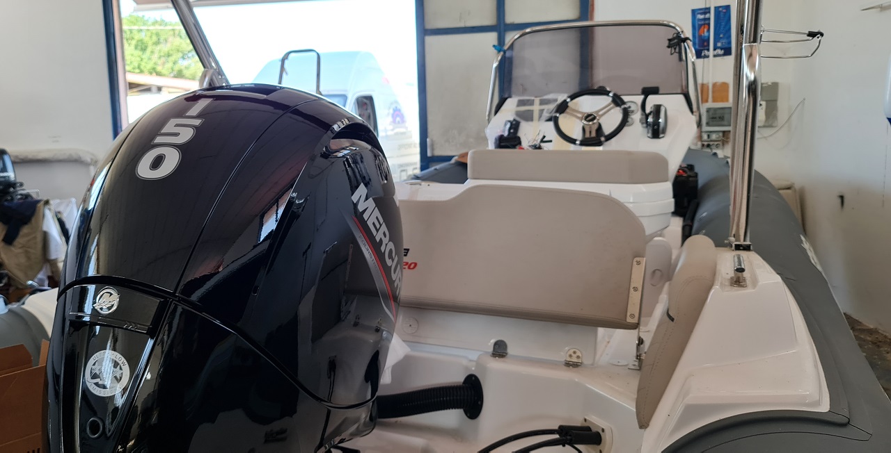

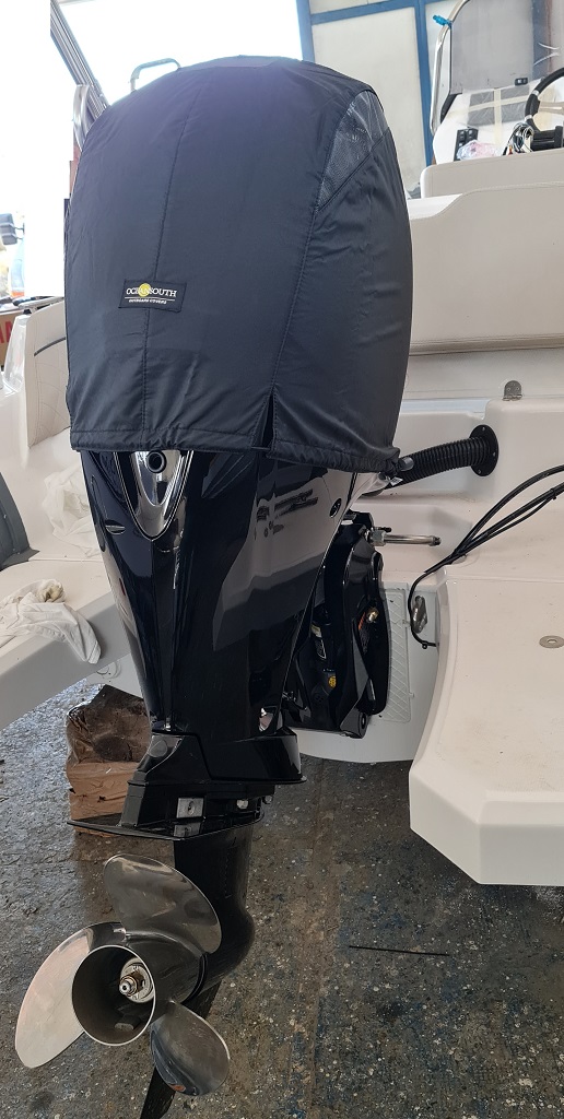

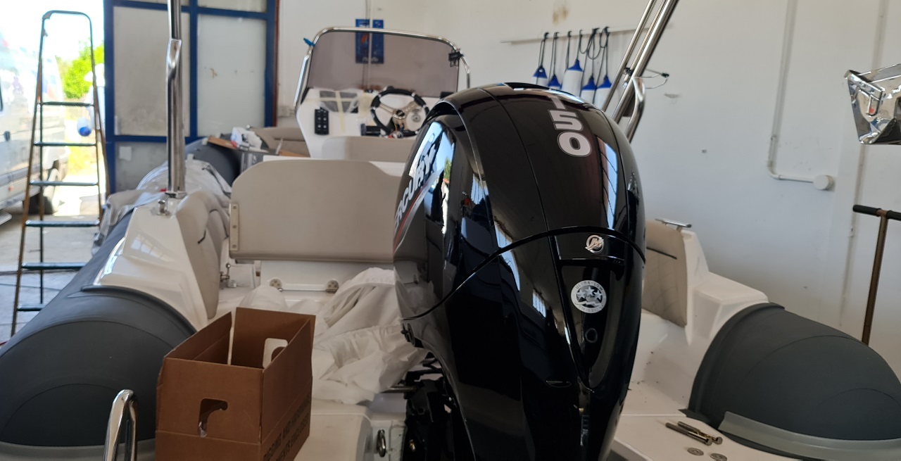

Primo upgrade cambio motore, sono passato dal Mercury 115 EFI al Mercury 150 EFI con
elica in acciaio Enertia 14x19.
Per fare questo ho dovuto richiedere al cantiere Salpa, tramite il cantiere dove ho comprato il
battello e il nuovo motore, la modifica del libretto del battello che passa la potenza
massima installabile da 140cv a 150cv e di conseguenza la modifica del peso massimo del motore
da 214 kg a 236 kg.

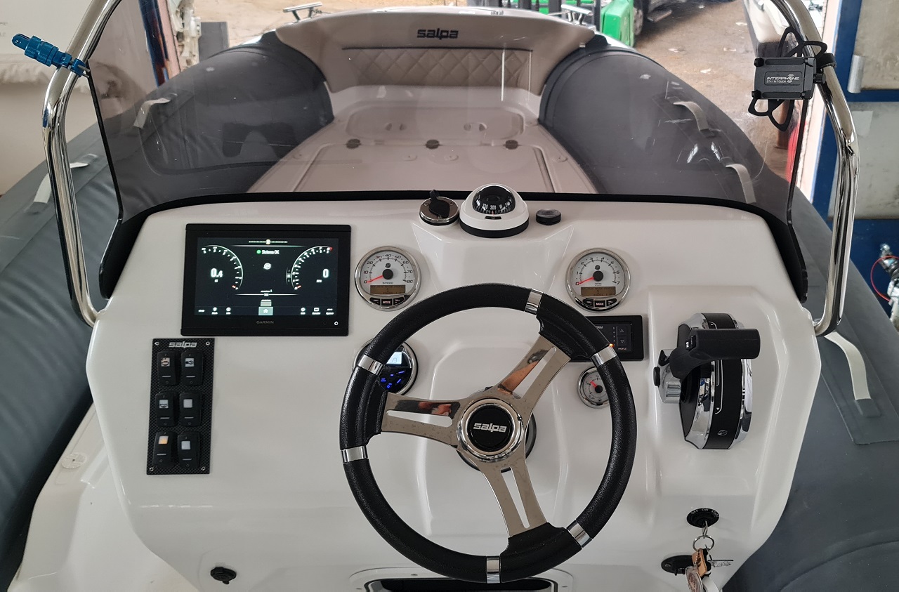

Installazione Active Trim
Installazione Garmin GPSMAP 923 xsv con relativo trasduttore Garmin GT-51M
Installazione Stereo Boss MGR 350B con casse Hertz da 100 watt
Installazione impianto per doppia batteria
Installazione Mercury Gateway Smartcraft per vedere i dati motore su rete nmea2000
Installazione 1ST Mate sistema di sicurezza per uomo in mare più funzione TDS (antifurto motore)
Siamo andati un po' lunghi con i lavori, complice anche il maltempo, settimana scorsa ho concluso decappaggio e ceratura.
Se tutto va bene prossimo fine settimana si va in acqua e finalmente posso provare questo Mercury 150cv.
Qualche foto fatta di corsa in cantiere.

Mah … un upgrade che richiede una richiesta di deroga all’omologazione al cantiere sia per potenza che per peso a mio parere e’ un po’ un azzardo . Le omologazioni avranno ben un senso e una corrispondenza alle sollecitazioni sopportabili dalla struttura . Non sono per niente convinto che 115 cv sul Salpa 20 sia una motorizzazione sottodimensionata . Conosco abbastanza quel battello per dire che con 115 non sarà veloce e sportivo ma garantisce sicurezza con ogni mare e un ottimo assetto . E se poi con il 150 naviga appoppato ? ( 40 kg in più dai dati dichiarati da Mercury ) 🙄 Oltretutto ha di serie un serbatoio da 90 litri , già al limite di una risicata autonomia con un 115 , e per i miei criteri di valutazione insufficiente con un 150 . Naturalmente finché non c’è’ la prova sono mie considerazioni soggettive e ti auguro che le mie perplessità si rivelino infondate e che l’upgrade ti dia le migliori soddisfazioni .

Il peso non credo sarà un problema ho visto Salpa 20 con Honda 115 che è un 150 depotenziato
e pesa 218 kg a secco contro il Mercury 150 206 kg a secco.
Per quanto riguarda l'elica ho chiesto pareri in cantiere e anche ad un altro possessore che utilizza
la stessa elica sullo stesso battello e si è trovato bene, io non devo correre ma divertirmi e stare sicuro.
Naturalmente devo provare, ma sono ottimista :D , per quanto riguarda l'omologazione se il cantiere Salpa lo ha
fatto è perchè il battello può sopportare tale peso/potenza altrimenti non lo farebbero,
loro il battello lo hanno venduto a prescindere.
