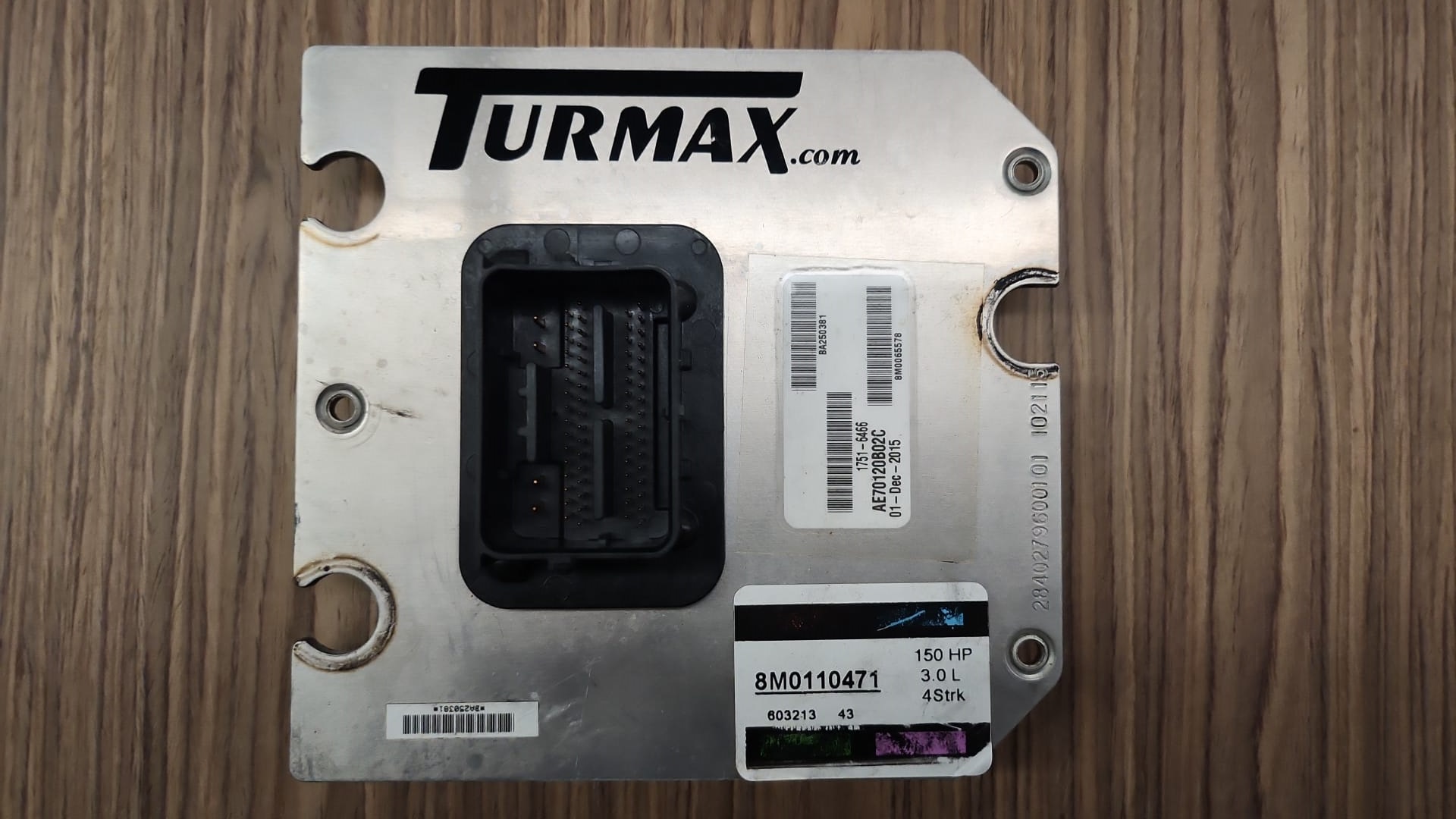

Ho scritto a questa ditta per chiedere info sulle mappature e se compatibile con la mia versione di centralina.
Purtroppo non hanno grafici o diagrammi che confrontano le performance della centralina standard con quella
rimappata, mi hanno detto che hanno testato le modifiche in acqua e che sono circa 4 anni che utilizzano
questa modifica senza problemi, in caso di cliente non soddisfatto riportano la centralina alla mappatura
originale e restituiscono i soldi a meno delle spese di spedizione.
Dicono che il miglioramento si ha a tutti i regimi di utilizzo del motore, i consumi rimangono pressochè invariati
in alcuni casi sono anche inferiori all'originale.
Mi hanno mandato la foto della centralina che loro mappano, ma il codice è diverso da quella che ho io, loro però
asseriscono che le centraline sono identiche.
Per fare la mappatura basta spedire la sola centralina.
In allegato la foto della centralina che mi hanno mandato per verifica.
Che ne pensate ?
@Blackfin tu hai avuto miglioramenti installando la centralina del PRO XS ?

Premetto che ricorrere a modifiche alla mappatura mette fuori da qualsiasi tipo di garanzia sul motore. Con la centralina nuova per motivi estranei alla nautica ho potuto fare poche prove ma (da confermare quando farò prove più dettagliate a carena pulita) ho la sensazione che la possibilità di spostare più in alto il regime di potenza (e quindi la curva di coppia) max rispetto al 150 my 2015 sia ottenuta a scapito (anche se in misura quasi impercettibile) dei consumi a bassi - medi regimi.
Nel tuo caso non (imho) ravviso la necessità di spingere un motore già molto prestazionale per il suo peso. A quel punto piuttosto penserei (affrontandone però i sensibili costi e, magari in vista di un possibile upgrade del battello) alla permuta con la versione 150 R (a 6 cilindri da 175 hp veri) che pesa però una 15ina almeno di kg. in più.
