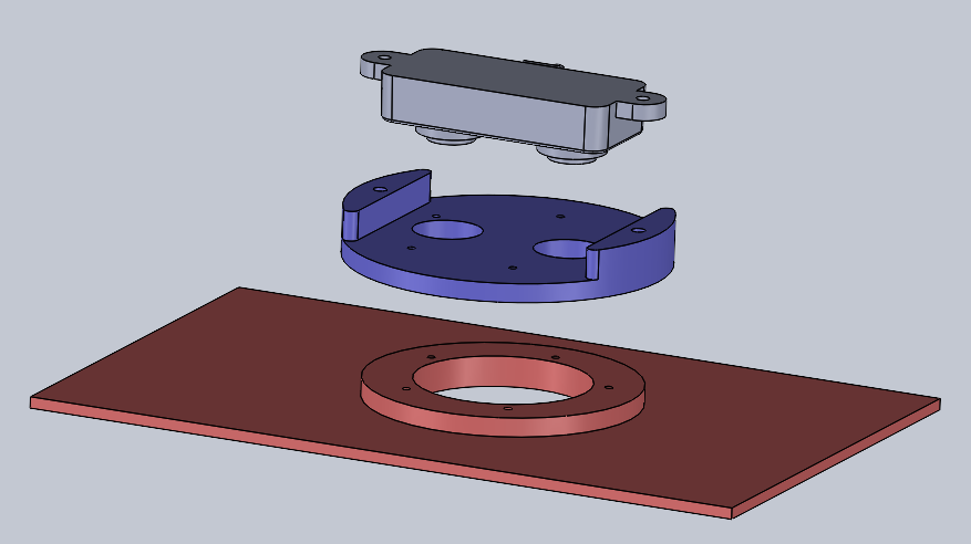

Purtroppo non ho potuto installare il sensore sulla flangia apposita del serbatoio perché non accessibile, quindi ho fatto una foratura specifica, si vede in questo video:
Questa è l'installazione che avevo in mente; in rosso il serbatoio con la flangia standard da 54mm e 5 viti, in blu l'adattatore e in grigio il sensore...
Non credo che esista un display commerciale per questo sensore perché non nasce come sensore di livello.
L'ho integrato nel sistema di gestione carburante in modo da avere una misura indipendente da quella del sensore di flusso.

Ti ringrazio per il contribuito e, in particolare per lo schema di montaggio senza forare ulteriormente il serbatoio (i miei 2 sono in acciaio inox quindi sconsigliabili forature extra).
Da boomer-bricoleur sono ammirato delle tue capacità da millennial-bricoleur e molto contento che condivida le tue realizzazioni con i Forumisti.
Chissà se (disponendo delle misure esatte del sensore a ultrasuoni) sarebbe possibile (anche a me) realizzare una coesistenza dei due sensori (su apposito supporto) con indicatore capacitivo in consolle e a ultrasuoni sul cellulare?

Ottima idea per un refit avere un adattatore che permette di tenere il vecchio sensore a galleggiante insieme al nuovo sensore a ultrasuoni. Non è impossibile.
Quindi il vecchio rimane collegato all'indicatore analogico e il nuovo collegato al display digitale.
In allegato trovi datasheet del sensore a ultrasuoni con disegni di ingombro. Se mi dici che sensore a galleggiante hai attualmente possiamo valutare come metterli insieme ok
