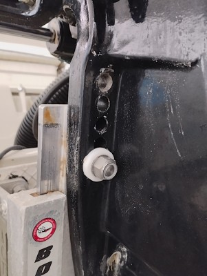

Allora cerchiamo di fare un pò di chiarezza e iniziamo a " dare i numeri " :halo: :halo: per TENTARE di capire se posso montare o meno questo benedetto Bracket o Power Lift (manuale)
In primis, ho rimisurato (il più precisamente possibile) l' attuale altezza di montaggio del motore e la distanza che intercorre tra piastra anticavitazione e pianetto di poppa: millimetro più, millimetro meno sono a 4,8 cm
A questo punto ho preso anche le misure di ingombro dell' idroguida del Verado (corpo unico con la piastra del motore) che sono le seguenti:
Lunghezza: 44cm
Spessore(compresi gli attacchi dei raccordi dei tubi): 13cm
Diametro del cilindro: 6cm
Infine ho anche misurato (più o meno perchè non avevo un calibro) lo spazio residuo tra cilindro e parte superiore dello specchio di poppa che è grosso modo 2cm
Da questo deduco che: essendo l' interasse foro-foro esattamente 2cm NON ho la possibilità di abbassare di un ulteriore foro motore (pur avendolo) poichè con quasi certezza andrebbe a poggiarsi il cilindro sullo specchio di poppa quindi devo necessariamente allontanare il motore dallo specchio di poppa.
Ho chiesto informazioni alla Bob's e seppur un pochino contrastanti(sul PL manuale) parrebbe che sia il Bracket (le 2 piastre) che il PL manual possono essere installati in " reverse mode " ovvero fissando allo specchio di poppa la parte alta e facendo si che il motore venga fissato sulla parte bassa producendo , di conseguenza, un abbassamento di 3,81cm circa (1.5pollici) il che mi porterebbe teoricamente al seguente risultato:
fissando il motore al 2° foro dall' alto, alla piastra bassa, sarei all' incirca a +1cm dal filo carena.
Tutto questo è chiaramente teorico, anche perchè non ho modo di capire se, montando in " reverse mode " qualche parte del motore possa toccare con la nuova struttura, in particolar modo in posizione di Tilt tutto alto (per fare la manutenzione e/o per bloccare il motore durante il trasporto).
Spero di essere stato quanto più chiaro e " sintetico " possibile nel descrivere la cosa.

Un'altra considerazione che mi nasce é la seguente:
Installando il PL in " reverse mode" ho paura che lavorando all'invervo sia soggetto a dei pesi e trazioni differenti rispetto a quello per cui è progettato.
Mi spiego meglio: nel suo utilizzo classico c'è la piastra interna del PL (su cui è fissato il motore) che sale/scende; montandolo all'opposto sarebbe la piastra in questione ancorata allo specchio di poppa e di contro tutto il PL a muoversi sali/scendi.
Non so se ho reso l'idea.
Chiedo @Blackfin un aiuto (poiché ne possiede uno) se la mia riflessione è corretta o meno.
Inserisco foto, magari si comprende meglio
Montaggio ultimo foro.jpg (33.57 KiB) Visto 10643 volte
Grazie anticipatamente.
Re: Novamares Xtreme 25 - Mercury Verado V8 300 - Test Eliche
Inviato: 14 settembre 2023, 13:31
da Blackfin
Eccomi. Osservando l'ultima foto che è quella del mio PL elettroattuato, noterai che esiste un dislivello di qualche mm. (10 o 12 a occhio ma sul tuo essendo Extreme vanno misurati) tra la piastra mobile e la parte fissa in cui è ricavata la guida di scorrimento. Nel tuo se il montaggio è invertito sarà la guida a muoversi quindi dovrà essere distanziata dalla superficie dello specchio di poppa con una piastra (in PVC solido?) di adeguato spessore in modo da lasciare libera la parte solidale alle guide di spostarsi agendo alla vite di regolazione dell'altezza.
A quest'ultima (che esercita la propria azione sia per alzare sia per abbassare il motore) è indifferente il verso di montaggio del PL.
